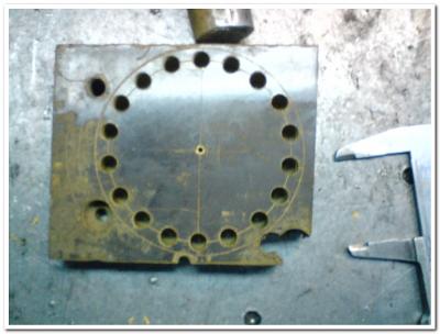

  Продолжаю тему начатую в https://electrotransport.ru/index.php?msg=633163 в более профильном разделе. Добыть коллектор на 36 ламелей не удалось, решил изготовить самодельный, с одной особенностью _ теперь он вращаться не будет, а будут вращаться щетки. Питание на щетки буду брать с одного токосьемного кольца и токосьемного диска на корпусе коллектора.

 Шим-контролер сделал без особых проблем, а собрать контролер, самостоятельно для bldc, думаю не по силам. Вообще эта работа ради интереса.

Цитата: DIVAS от 17 Нояб. 2015 в 09:03
А как он будет стартовать из "нейтральных" положений?
Конструкцию нужно продумывать дальше. Она очень далека от правильной.
Между фазными ламелями не должно быть пустышек, они должны быть расположены подряд.
Щётка при этом будет в какой-то момент замыкать две соседних ламели - этот момент должен совпадать с моментом нулевой ЭДС этой фазы. Длительность этого момента задаётся шириной щётки.
И не думайте включать это в сериесном режиме. Если заработает, то уйдёт вразнос и разнесёт щёточный узел раньше чем успеете выключить.
Я ждал этого вопроса. Возбуждение, как видно из схемы подается раздельно: на ротор от источника( вероятно dc-dc преобразователя с выходом12-24 вольта), а на статор через шим 0-48 вольт. Это опытный образец и конфигурация коллектора продиктована наличием у меня 18 медных, контактных болтов( если использовать болты этого размера , то коллектор на 36 ламелей получится великоват), она явно ущербна и использует половину возможности гены. Надо использовать 36 ламелей и тогда все стает на свои места.

DIVAS
Цитата: sans360 от 17 Нояб. 2015 в 10:27
Я ждал этого вопроса....
Тем не менее, Вы на него не ответили.
На Вашем рисунке ламели через одну никуда не подключены, а значит, в некоторых положениях ротора получатся нейтральные положения, из которых оно не сможет стартовать.
Вариант с 18ю ламелями вместо 36 даже до половины возможностей не допрыгнет.
При таком переключении нормальное бегущее поле статора не получится, оно будет прыгающим. Но проблема не в том что оно прерывисто, а в том что обмотки будут включены слишком долго - они будут слишком рано включаться (когда ещё не могут создать заметным момент) и слишком поздно выключаться (в это время они будут тормозить ротор). Из-за этого вся эта конструкция будет греться как утюг, если даже и закрутится.
А если вдуматься в рисунок и посчитать, то у Вас там нарисовано 3 полных цикла на 6 пар полюсов - это вообще не будет работать, т.к. этот коллектор вообще не получится синхронизировать.
Попробуйте нарисовать на бумаге ротор со щётками, статор и коллектор, затем вырезать всё это, совместить и покрутить (скрепив статор и коллектор в каком-то положении). Цель - визуально смоделировать переключение фаз. Нужно подобрать такой вариант, в котором на протяжении полного оборота ротора все фазы синхронизируются правильно и не создают тормозящих моментов.

sans360
#15
ЦитироватьПопробуйте нарисовать на бумаге ротор со щётками, статор и коллектор, затем вырезать всё это, совместить и покрутить
Я уже рисовал. Используя коллектор на 36 ламелей, из них 18 подключены, а 18 пустых( через одну), получаем нормальную схему комутации для bldc/: а+с-|b+a-|c+b-.  И половинная схема будет работать если сделать толчок или установить , при пуске щетки напротив подключеных ламелей.

 Болты укорочены, обточены и вклеены на эпоксидке _ процес пошел :hello:
