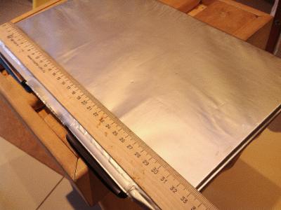

На машине монстры - 35*3Ач, супермонстры пока в заначке. Просадка самая разная, очновные потери, как недавно выяснилось - сварка никелевых пластин, но супермонстры все с хранения с родными лапами, в пластинах потерь быть не должно. На данный момент не имею доступа к машине, а так можно было бы замутить измерение внутреннего сопротивления по блютусу.
Как вы сваривали никелевые пластины?У меня скручено всё болтами м 6,по 3 болтика на пластину.Я собирал по 2 пакета(2 плюса 2 минуса)сворачивал в "рулет"3 раза и прокалывал эти 12 слоёв дыроколом.Вот мой супермонстр и самодельный дырокол из советских плоскогубцев:

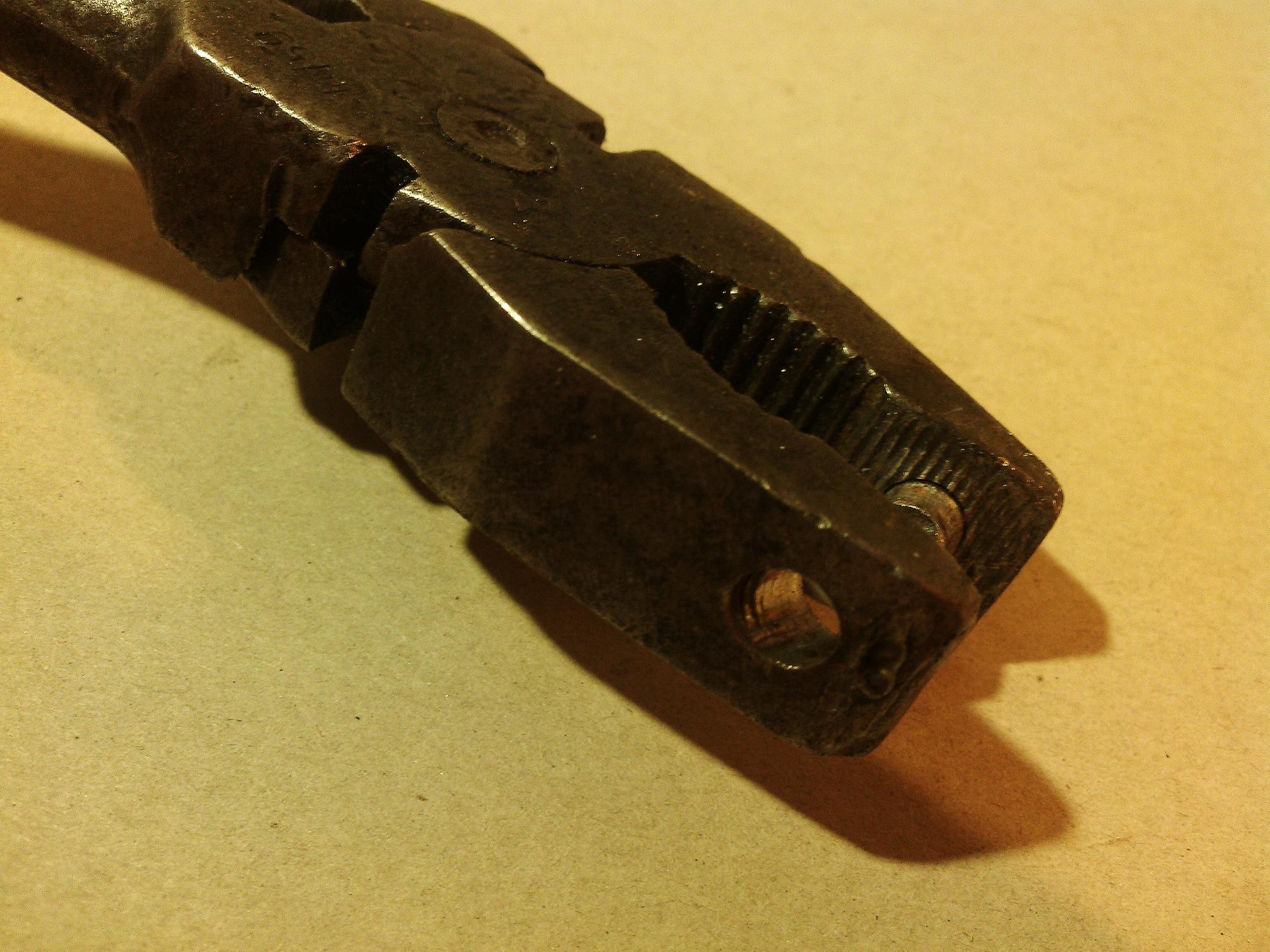

Никелевые пластины к медным и алюминиевым огрызкам приваривали китайцы, я только лудил никелевые пластины и паял, сначала спаивал 3P используя медицинские зажимы как фиксаторы, потом сборки по 3 спаивал последовательно, так же фиксируя зажимами.
После того как хозяин не смотря на писк БМС ушатал таки одну сборку, благо плюсовую, менял её уже на пакеты с хранения. Медную никелированную сторону опять же пролудил и спаял, но это было тяжелее чем с никелевыми накладками, а потом припаял к никелевому выводу предпоследней банки. Плюсовой же вывод пробил обычным канцелярским дыроколом в 3х местах и прикрутил к латунной пластине тлщиной 3мм болтами М5, не сворачивая выводы, т.к. они значительно короче выводов супермонстров. На другом конце этой пластины сделал отверстие 8мм под крепление наконечника провода, получился жёсткий вывод, вместо изначальных гибких проводов. Минусовой вывод пока остался гибким припаянным. Собственно после такой замены и увидел отличие в просадке. Сварные монстры просаживаются ощутимо сильней именно из-за малой площади сварки.
Спасибо за идею с дыроколом, воспользуюсь, когда буду собирать батарею из супермонстров.
