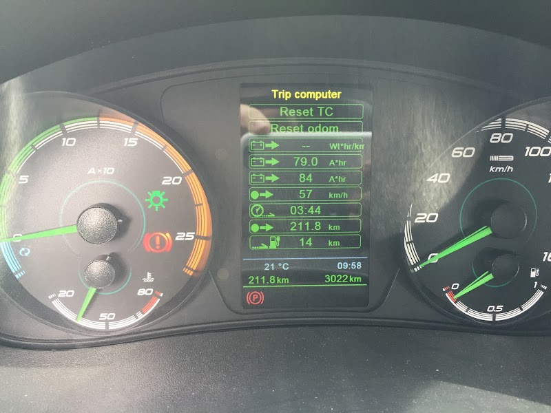

Плавные разгоны и торможения. Даже на Таврии, с её зубиловидной формой, скорость практически не влияет на дальность. Скажем, 50A на 60км/ч и 100A на 100км/ч, разница минимальна, сказывается аэродинамика. На велике, для сравнения, +10км/ч =удвоенный ток.

Скажем так, по трассе можно спокойно ехать 70-80кмч в зависимости от ветра и рельефа. Расход будет как раз около 100-110 ваттчас на км.
Летом катались на дачу к Allex-у как раз в режиме максимальной экономии (поскольку не были уверены что точно хватит до места, ехали местами даже чуть медленнее чем нужно было) получился вот такой результат:
Цитировать
Итого дорога туда: расход 79ач*252.8в/211.8км=94.6 ваттчас на км
И средняя скорость 57кмч, причем средняя это с учетом светофоров, остановок, и около 20км проселочной дороги. Делайте выводы сами.
К слову на бензиновой машине у меня средняя за поездку по трассе редко бывает выше 80-85кмч, а чтобы сделать среднюю 100+ нужно ехать постоянно 120-140, вынужденно снижая скорость в населенных пунктах до разрешенной+15кмч, чтобы поездка не вышла слишком дорогой....
