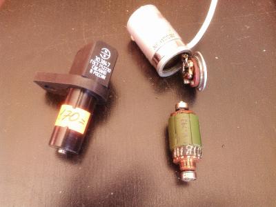

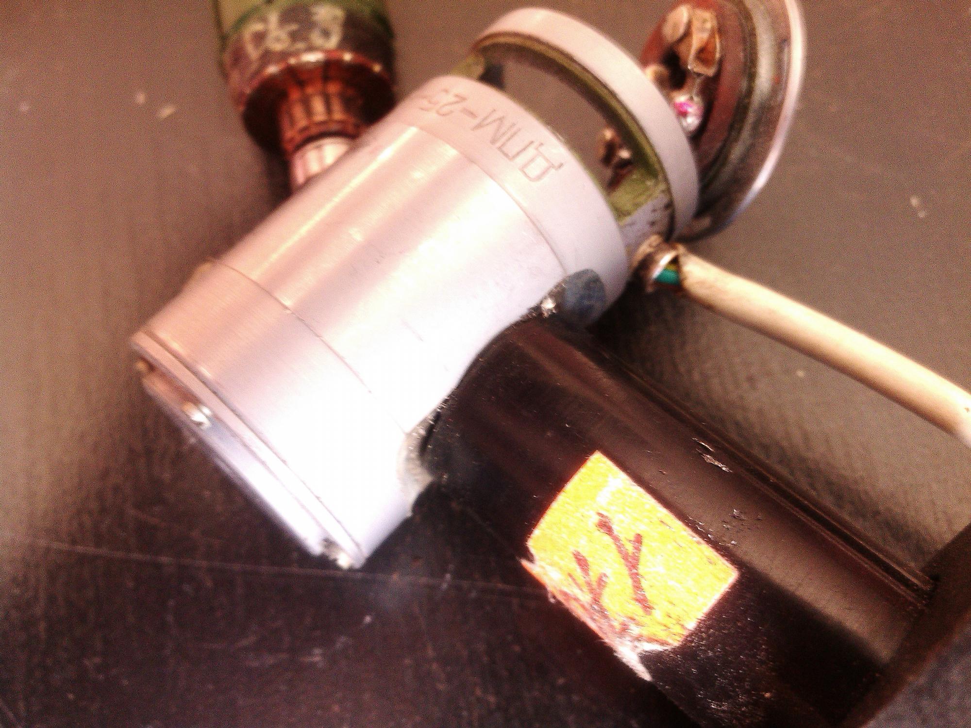

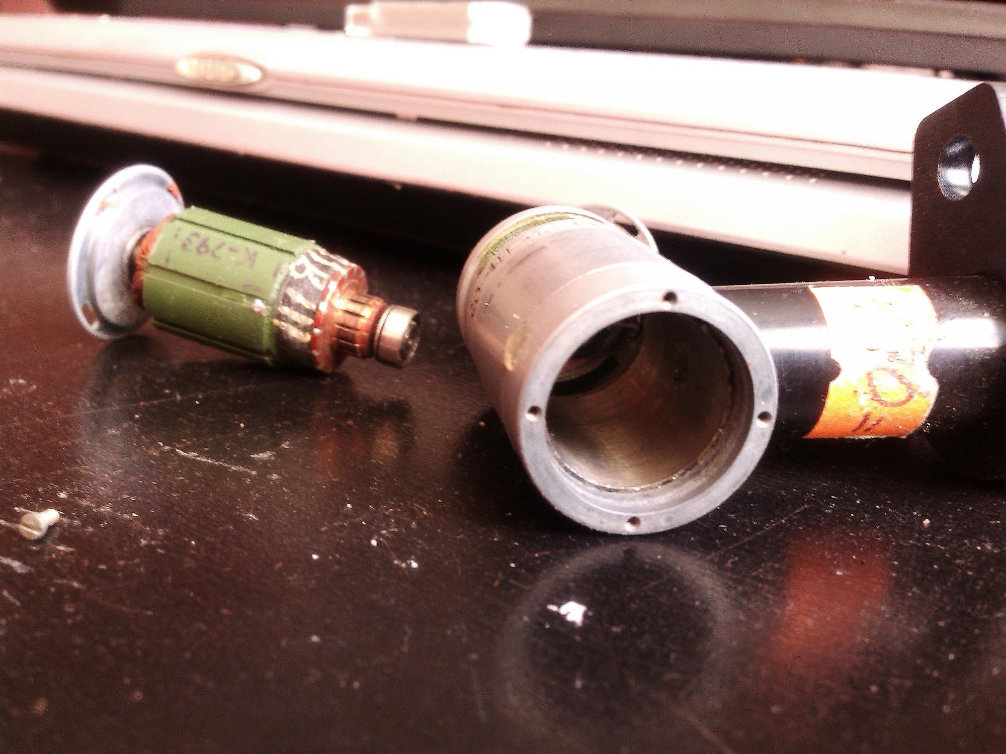

Вот одно из нововведений,которое я сделал!
Дело в том,чтоэлектроусилитель в моей машине не работал.
Игорь,что-то говорил про электронный генератор импульсов 80 гц,но так,как я не силён в электронике,то сделал такую вещь.Купил датчик коленвала,взял микромоторчик,просверлил в нём дырочку,и вставил туда датчик коленвала и подключил к зажиганию.Теперь бортовой компьютер считает что двигатель "завёлся" и включает электроусилитель руля!
Нововведение сразу отценила жена,которая раньше жаловалась на "тугой" руль и редко садилась за руль электромобиля.Теперь она с удовольствием отправляется на нём по привычному "маршруту домохозяйки":детей в садик,школу,магазин и т.д.,оставляя в покое бензиновый автомобиль.
новая жизнь

[user]Электрохомяк[/user],  донор Ока.
Без усилителя же руль очень лёгкий на Калинах? Обучался вождению как раз на Калине, руль можно одним пальцем вращать если машина едет, как в прочем и на моей нынешней старой восьмёрке и на оке. А сколько усилитель потребляет?

[user]RommT[/user], Судя по цыкланалисту до 5ампер доходит,если до упора крутить.Выхода небыло,его надо было подключать либо снимать вобще,а так тяжеловато крутить было.
