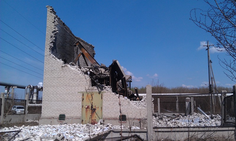

Цитата: RommT от 15 Янв. 2016 в 10:08
Заводские контакторы с маслом точно бывают, но чем они отличаются технически не нашёл нигде. Он у Вас не греется? Масло хорошо тепло отводитт, если очагии нагрева будут то он весь прогреется.
Прогреется примерно так:
Не сработал масленый выключатель на подстанции.
RommT
электро-Ока
Rus25
Цитата: RommT от 16 Янв. 2016 в 12:56
Там что, нитролгицерин в него залили?
Трансформаторное масло,которое теряет свои свойства примерно через год .Затем очистка или замена. При аварийном выключении, ревизия и как правило замена. Да и заливается масло без доступа воздуха.Короче нельзя ...
Электрохомяк
 O_O Ого!НО я слышал от электрика,что такой взрыв может быть даже от капли воды в этом масле,но в высоковольтных трансформаторах 300-500-750 киловольт.У меня же всего 100 вольт! 100 маленьких безобидных вольтиков!

Rus25
Всего 100 вольт постоянного тока. Всего 1000 амперчиков может дать аккумулятор.   А сколько в сварочном инверторе ? Может я и зануда ,для меня важна безопасность . Масло очень хороший изолятор и сдувает дугу ,но только пока оно чистое. Не пойму зачем клацает контактор в движении? Или сам контролер ведёт контроль за разницей потенциалов на контакторе ?
