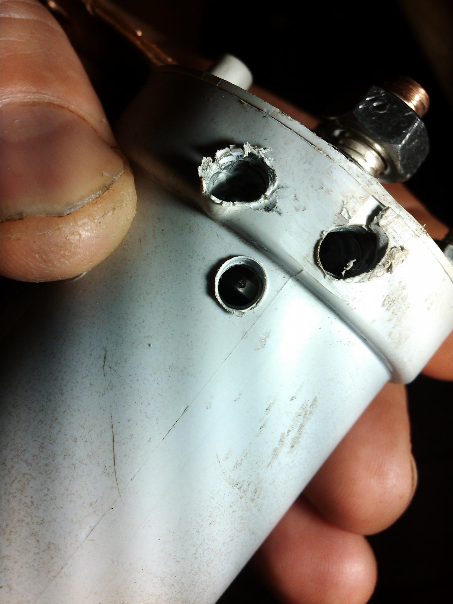

 :dance: И вот снова я активный участник нашей секты электротранспорта!Отремонтировал свой электромобиль,вернее контактор.Разбирать побоялся,что где-нибудь нетам распилю.А просверлил дырочки,и с третьей попытки попал в полость контактов(2 дырки выше глухие).Нарезал резьбу,залил тр. масла и закрутил болтик с резиновой прокладкой!
второй день катаюсь контакты не залипают,до этого 2 недели ездлил на бензинке и был грустный,теперь же на меня снизошла благодать и снова -веселуха! :dance:

Для каких целей устанавливают контакторы или реле в разрыв цепи аккумуляторной батареи ? Для того чтобы снять напряжение с нагрузки при выключении замка зажигания или в аварийных ситуациях . Что произойдет с вашим контактором и автомобилем в случае аварии? Масло закипит и вырвется наружу , далее пожар ... Вот это и есть русский авось.

Спокуха! :kidding:,я это предусмотрел,тоже боялся,что от электроудара Юткина разорвёт контактор,и взрывом уничтожит контроллер-самую пожалуй дорогую часть электромобиля(2000$) И поэтому засунул три слоя фанеры между контактором и контроллером,там на фото видно :bored:

[user]Электрохомяк[/user],  С маслом сопротивление не увеличилось на контакте? Пробовали с током контакт разрывать, дуги в масле не образуется?

Даже незнаю когда он размыкается,както бесшумно он работает,кстати надо будет открутить крышечку,глянуть ,что там происходит.А как сопротивление узнать?

Замерить напряжение падения на нём при известном токе. Интересно на сколько увеличится с сухого и вакуумного варианта. И на счёт возможности дугообразования в масле тоже интересно, но тут наверно лучше в тазике с маслом проводами под напряжением позамыкать.

Вить, а может там шток контактора клинил? после смазки заработал!!!
Электрохомяк
 :exactly:Игорь,мне тоже мысль приходила такая,после того,как просверлил.Может просто его надо было стоя поставить,и он бы работал ещё.Но теперь он-маслонаполненый!

по теме - есле он реально залипал контактами, то контакты подгоревшие и маслом это неисправить, будут при больших токах очаги высокой температуры на контактах.. Надо из зачищать...

Заводские контакторы с маслом точно бывают, но чем они отличаются технически не нашёл нигде. Он у Вас не греется? Масло хорошо тепло отводитт, если очагии нагрева будут то он весь прогреется.

:bw:Нет негреется.Как нибудь всётаки проверю,замкну чтонибудь в масле,что будет,для интереса.
