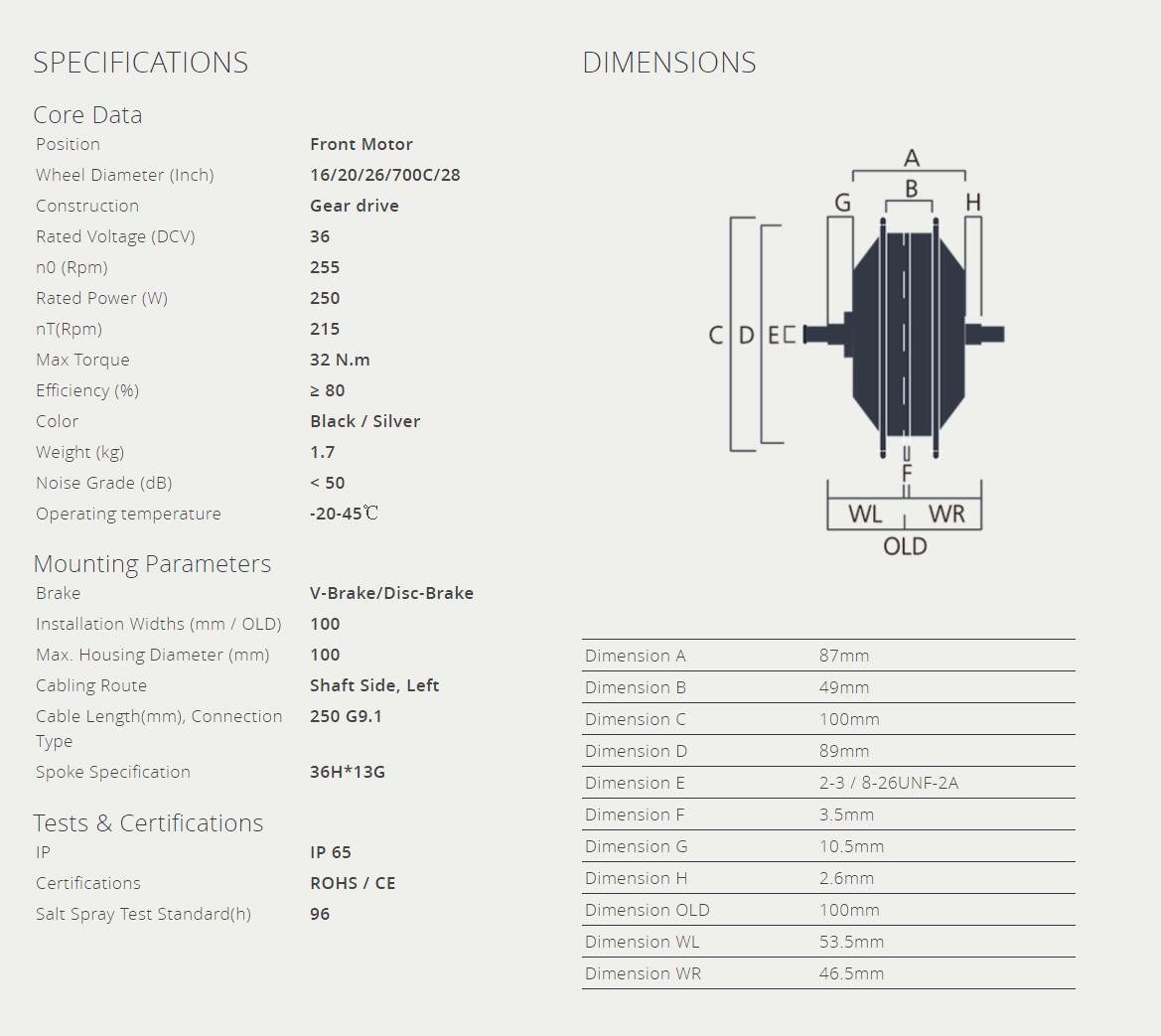

Цитата: Rusbear от 09 Авг. 2018 в 00:57
Помимо XIONGDA YTW06 в этом году вышел и бафанговский мини мотор.
У XIONGDA YTW06 по отзывам очень тугое сцепление, вывешенное колесо останавливается через четверть оборота. Ну и версия без холлов шумновата (впрочем, есть и версия с холлами). А так неплохой моторчик, приценивался, шоп воткнуть вперед.
Измерил в цифрах какая реальная сила трения скольжения этого МК вместе с фривилом. Получился момент меньше 0,25 Нм.
Мне кажется, что это ерунда по сравнению с остальными факторами, мешающими движению. По моим расчётам, мне (масса 80 кг + дорожник) для езды по асфальту со скорость 25 км/ч в штиль нужна мощность 140 Вт на колесе, а МК мне создаст дополнительную нагрузку в 5 Вт. 3,6% - пшик.
При прогулочном катании: для 10 км/ч нужно 18 Вт на колесе, а МК добавит еще 1 Вт - 5,3%.
И это я ещё считаю мощность на колесе, а не мощность велосипедиста, которая будет существенно выше, а значит и влияние наката МК будет ещё меньше. В связи с этим, вопрос:
- я ошибся в расчётах или влияние наката очень сильно преувеличено?

Субъективно, мы безусловно будем чувствовать, что колесо "не едет", но мне бы хотелось докопаться до истины - действительно ли свободный накат колеса не имеет существенного значения или я ошибаюсь (очень сильно) в расчётах?
Данное МК (Xiongda YTW-06) не имеет "наката" вообще - у меня примерно так же на видео от Turist. У любого ДД мотора "накат" и то лучше.  Казалось бы, на таком колесе ехать на педалях невозможно совсем, но я еду и не так уж и тяжело идёт.
Начинаю считать и получается, что в реальности мощность на вращение этого тугого МК расходуется несоизмеримо меньшая, чем на преодоление сопротивления трению качения и потоку воздуха.
Без трещётки померяю, но она в реальности даёт небольшое сопротивление. Пробовал немного подкручивать педали во время теста - скорость вращения колеса практически не менялась.
У меня длина окружности колеса - 2,16 м (700 35С). По формуле считаю мощность как Момент * Обороты / 9,55.
По калькулятору для массы 95 кг и сидячей посадки получаю такие цифры на асфальте:
25 км/ч -> 0,247 *193/9,55 = 4,99 Вт - 3,6% от требуемой мощности на колесе.
13 км/ч -> 0,247 *100/9,55 = 2,59 Вт - 8,9%  от требуемой мощности на колесе.
10 км/ч -> 0,247 *76,8/9,55 = 1,99 Вт (вот уже первая ошибка в расчётах нашлась) - 11% от требуемой мощности на колесе.
Т.е. чем медленнее едем и легче весим, тем сильнее влияет "накат", но никакой катастрофической разницы даже самое "тугое" колесо создать не можем. Значит мечты о редукторниках из-за их наката пусты?

Вопрос о другом. Почти все переживают за свободный холостой ход на оси МК, снимают странные видео, где сравнивают инерционное :facepalm: вращение АБСОЛЮТНО разных колёс и оценивают субъективные ощущения. Во всех сравнениях редукторников с ДД одним из ключевых недостатков ДД указывают плохой накат. В реальности же получается, что это несущественный параметр, обращать внимание на который, нужно совсем не в первую очередь.
Давайте прикинем. На поддержание 10 км/ч мой конфиг требует 18 Вт на колесе + 2 Вт на преодоление сопротивления МК. 10% энергии расходуется впустую.
КПД тренированного велосипедиста зависит от мощности и по разным данным составляет 18-28% (прямая зависимость мощность/КПД) на мощностях 50-500 Вт. То есть, для того чтобы крутануть педали на 20 Вт, человек должен израсходовать 100 Вт. Из них 10 Вт уйдет на вращение МК.
Из медицины известно, что расход энергии человеком в покое: сидя - 1,4 ккал/час/кг, стоя - 1,5 ккал/час/кг (для веса 80 кг это 130 Вт и 140 Вт, соответственно). Т.е. разница в те же самые 10 Вт.
Получается, что разница в лёгкости хода самого тугого МК и самой накатистой веловтулки примерно равная разнице между тем, стоите вы или сидите.
Это на 10 км/ч на пологом асфальте и без встречного ветра. При более тяжелых условиях езды эта разница ещё менее заметна.
