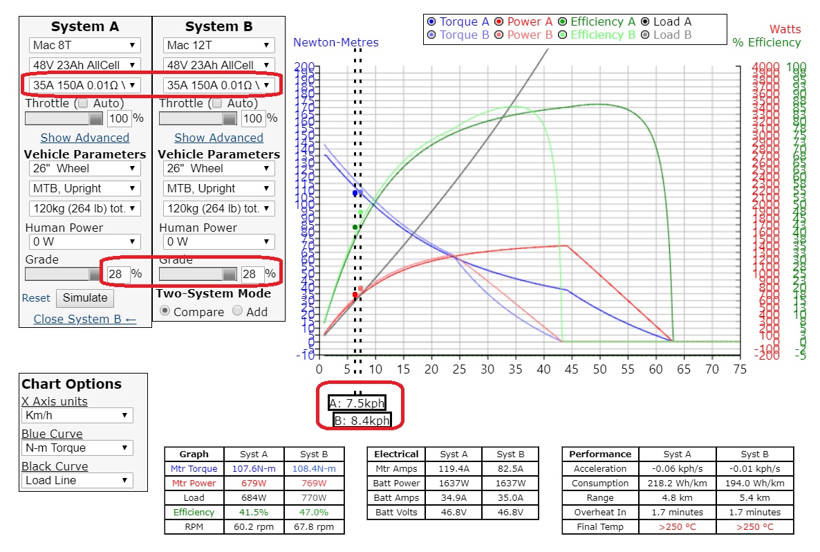

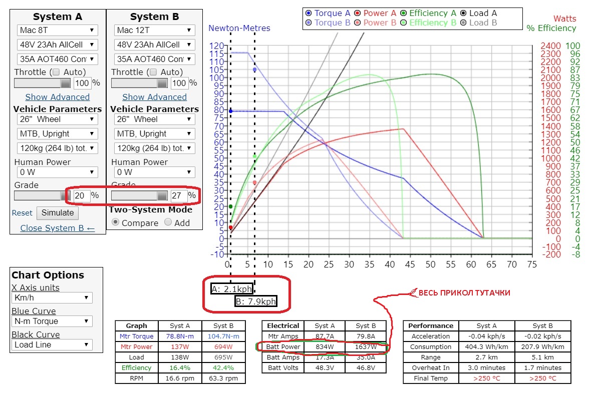

Vik3
Цитата: TRO от 21 Окт. 2018 в 19:42
В симуляцию контроллеров добавили новую величину, ограничение фазного. Добавили её во все контроллеры, и в уже имеющиеся в списке [b-b]от балды[/b-b] поставили токоограничение фазного [b-b]как двойной батарейный.[/b-b]
Вот только в эти прочие равные у вашего подзащитного закрался фазный ток, а сравнивать при такой "константе" разновитковые моторы это глупость полнейшая. Контроллер не имеющий ограничения фазного в маловитковый мотор закачает больше фазного, и это надо знать, а не слепо тыкать в первый попавшийся контроллер в симуляторе. Хочешь график совпадающий с реальностью - забей ручками все параметры контроллера из реальности.
А с чего вы взяли что в типовых контроллерах симулятора они ограничили фазный ток двумя батарейными?  :bn: Я это уже давно проверил и у контроллера 35А АОТ360 фазный ток 88А так же как и у кастомного 35А 88А 0,03Ом или 2,52 раза - вполне нормальное ограничение:
так что симулятор вполне реальный и подтверждает совершенно очевидные вещи .

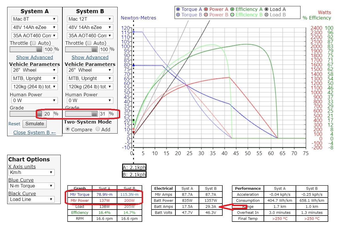

TRO
[user]Vik3[/user], по вашему если не 2 а 2.52, это что то меняет, ? В реале в простых контроллерах нет ограничения фазного, ни в 2, ни в 5, ни в 10 раз. Поэтому такой контроллер закачает в маловитковый мотор пропорционально больше фазного, так как будет ограничивать лишь на батарейный. Завысьте в кастоме фазный раз в 10 и увидите как работает простой бюджетный контроллер.
На малых скоростях этот же контроллер дает 4-х-5-ти кратное увеличение батарейного в фазный и т.д. Для меня это ничего не меняет, а только подтверждает что этот симулятор даёт правдивую информацию для типовых АКБ и контроллеров используемых на скоростных и тяговых МАСах и Бафангах,  что также подтверждается стендовыми моторными характеристиками .  Поэтому если человеку тяга (момент) нужней чем скорость, то лучше покупать низкоскоростные версии этих двигателей, и не надеяться что умный контроллер за 15 тыщ  что-то там существенно изменит без потерь :-)

Vik3
#2582
Спасибо за последние графики  :-) Теперь мы знаем что вы хотели сказать своими рассуждениями - что можно получить конфиг два в одном флаконе или тягово-скоростной на базе скоростного МАС-8 значительно увеличив фазный ток на регулируемом контролере.
По продолжительному опыту работы с канадским симулятором я понял что наиболее реальные данные получаешь используя типовые АКБ и контроллеры заложенные в его программе, поэтому используя их ИМХО мы имеем наиболее реальный график для моторов МАС-8 и МАС-12 на 35А и 48В с его фазным 88А:
как видим МАС-12 идет на вполне велосипедной скорости около 8км/ч в горку уклоном 27%, а МАС -8 уже вообще не идёт в горку даже 20%.
  Если мне приходится использовать кастомный контроллер то лучше не трогать предложенное сопротивление 0,03Ом, а фазный ток назначать 2,5 от батарейного . Вы же уменьшили сопротивление контроллера в 3 раза и увеличили фазный ток почти в 5 раз и симулятор выдал шикарный результат - МАС-8 идет практически на ровне с МАС-12 в горку уклоном 28% на скорости тоже около 8км/ч на тех же батарейных 35А и 48В:
Ну что ж это ваше право :) . Ни у меня ни  у вас нет практического подтверждения этих двух версий, но всёже я склонен верить симулятору с его типовым контроллером 35А АТО460 на первом графике потому что, по моему опыту, он полностью и очень точно описывает мой конфиг с типовыми параметрами симулятора проверенными на практике многократно. Симулятору конечно можно заморочить голову нереальными вводными, например можно уменьшить сопротивление в 100 раз и он всё посчитает и выдаст фантастический результат, но тем не менее если держать чувство реализма на чеку то можно получить от него довольно полезную информацию :) .

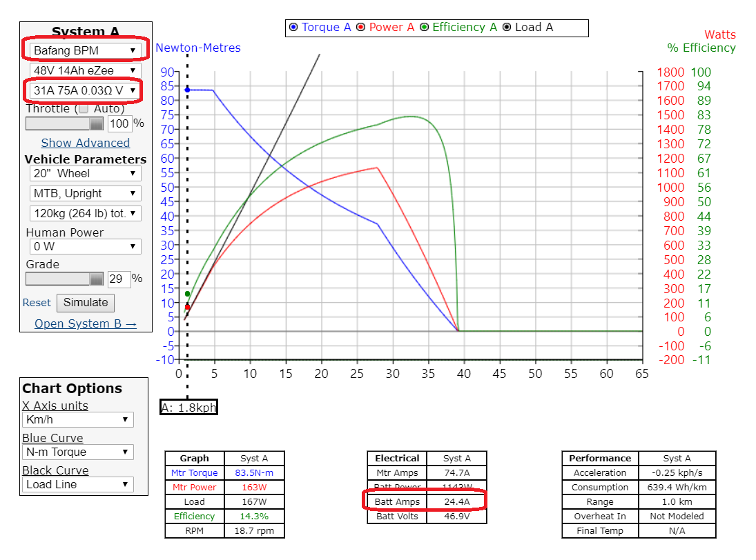

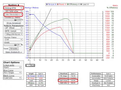

Vik3
#2584
Цитата: TRO от 22 Окт. 2018 в 20:50
При тапке в пол на черепашьей скорости он зарезал батарейный ток (и соответственно вкачиваемую мощность), чего в жизни ни у кого на простых контроллерах не происходит,
Интересно....это легко проверить, у меня стоит и ваттметр и амперметр, возможно завтра и проверю :) .
ЗЫ: у 8т он срезал 18А батарейного, а у 12т только 5А на почти  нулевой скорости :
у меня 10т и 31А батарейного....посмотрим :)
Программка говорит что у меня завтра будет 24,5А вместо 31А:

Vik3
#2590
Цитата: TRO от 23 Окт. 2018 в 08:27
Еще я бы вас попросил на будущее больше за меня не расписываться, вы не можете знать наверняка есть или нет у меня практические подтверждения чему либо.
Провел я испытания своего ВРМ на минимальной скорости: дважды на почти полностью выжатых тормозах прополз на полном газу по пол метра до упора в стенку за 3-4 секунды, ток был 30.8А и 30,7А т.е. у меня батарейный ток не режет  :bw: .  Фазные провода лишь слегка нагрелись и отрубаний не было.
По ходу дискуссии я не заметил у вас упоминания что у вас были МАС 8 и 12 поэтому и предположил что ваши доводы тоже теоретические. Если у вас есть практические подтверждения того что на 35 Амперном контроллере можно получить фазные токи 150-200А   (5-7 раз)  и на них на скоростном моторе на низах получить момент тягового мотора 105Нм, который тяговый имеет на 80А фазного, то было бы очень интересно взглянуть :) .
