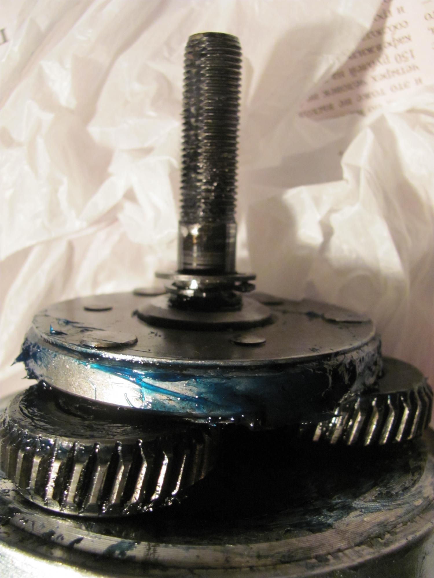

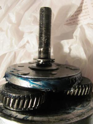

разобрал первый раз с покупки свое мотор-колесо
использовал эту смазку. тиши все-таки работать стал мотор.на сколько хватит вот только

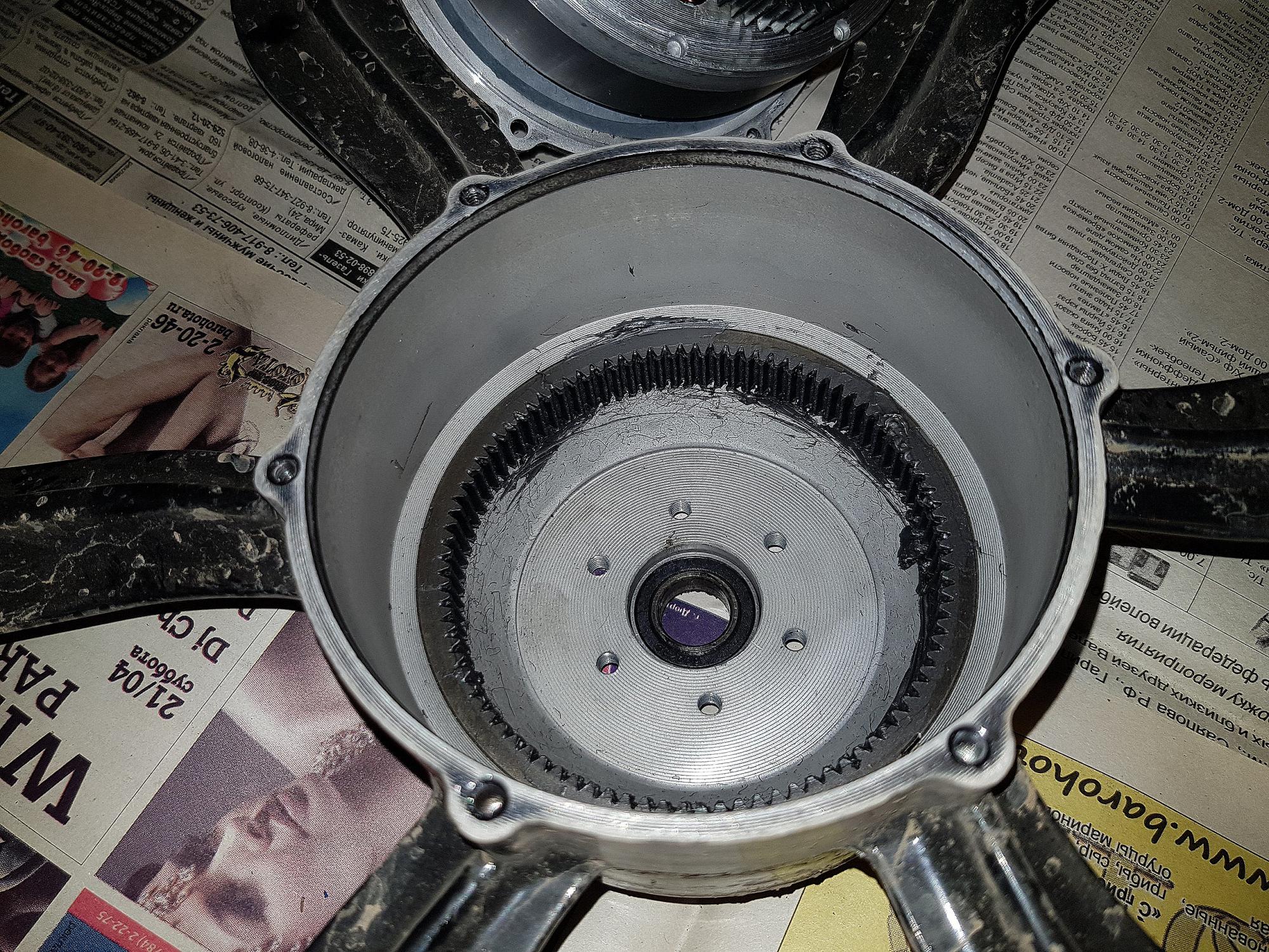

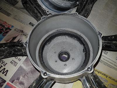

Я пошел другим путем - делаю шестерни сам, судя по краштестам в тисах, получились не хуже оригинала, на очереди полевые испытания. Из приятного, в них люфта нет, в отличие от стоковых. Время изготовления 1- шестерни  2-2.5 часа.  Экспериментирую с заполнением, внутренней структурой, температурой спекания и другими параметрами. Из материалов  есть несколько полиамидов/нейлонов в том числе с содержанием карбона.
Тройка самых удачных установлена в мотор - встали четко. Вращение равномерное, плавное, без каких-либо потусторонних звуков, все готово к тестдрайву.

Наверное, речь идет о 3д печатных шестернях. Из-за особенности технологии печати есть проблема - на мелких зубьях сильно падает прочность, также их сложно точно выполнить. Еще печатные плохо переносят скручивающие усилия, когда шестерня состоит из маленькой и большой (на фото зеленая, например), может срезаться между ними. Интересно, конечно, сколько самодельные протянут, особенно из нейлона.

Родные шестерни (зеленые) сломались при таких обстоятельствах - прыжок  с газом на асфальт. До этого и после этого ездил довольно долго. Но в конце концов зубы второй ступени срезало, хоть и не сразу, первая ступень живая. По этому я хотел печатать составные шестерни, чтобы можно было менять сердцевину. Пока печатаю целые, т.к меньше времени занимает. Печатаю материалом neylon 12 bestfilament (белый), мне компания продала со скидкой. Пробовал сворачивать мелкую шестерню сантехническим зажимом - держит.
Также печатал триммерной леской - упаковки за 100р хватает на комплект шестеренок - расцветка яркая, прочность сравнима.
По заполнению, можно печатать хоть с заполнением 10%. На прочность зубов влияет параметры обводки внешних слоев. Надо подгонять параметры так, смотреть в слайсере, чтобы линии не прерывались, и сам зуб состоял целиком из этих линий. Тогда зуб будет прочный
Температура выставлена 263 гр, если поставить 265 - немного темнеет в некоторых местах, 250- непропекает, расслаивается.
Держа баланс между 258-265 можно менять свойства от эластичности к твердости.
Сопло нержа, 0.4, т.к бронзовое сопло на полиамидах быстро расширяется.
Самое сложное - сделать так, чтобы после 4-5-го слоя не начало отклеиваться от стола, перепробованы все варианты(пва, пла, момент, пиво, эль, лаки, спецлаки, скотчи, пленки), нейлон не липнет к стеклу и к шкурке от слова никак. Очень скользкий. Единственный способ - клей бф2+спирт. Но один раз так прилипло, что отобрать смог только делая на столе спиртовую ванну.
Секрет этого клея - он лучше клеит при нагреве в отличие от других клеев. Греть сильно стол при печати нейлоном нужно только на первых слоях, чтобы прилип клей. Потом нагрев вредит, деталь от нагрева ведет, загибает мексиканской шляпой. Поэтому первый слой 110, а последующие 60.
Усадка 2.8%.
В Выходные ставлю мотор с печатными шестернями на тестдрайв.
