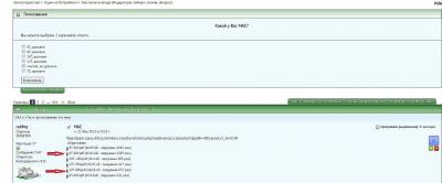

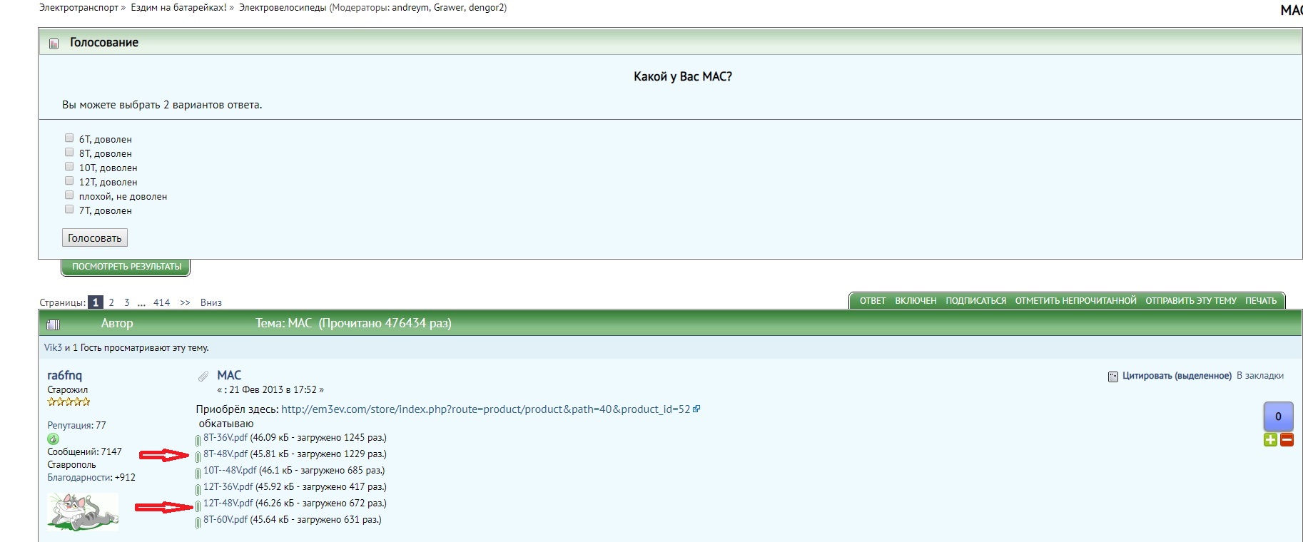

Мы говорим о максимальном моменте в разновитковых однотипных моторах, так вот посмотрите на пдфки МАС-8 на 48В и МАС-12 на 48В (которым вы доверяете):
https://electrotransport.ru/index.php?topic=16842.0
так у 8 витков ток 44А и момент 46Нм на 340рпм, а у 12 витков  ток 40А и момент 63Нм на 210рпм . Т.е. максимальные моменты у одних и тех же моторов на практически одном и том же напряжении, токе и мощности отличаются в полтора раза, как и рпм.

[b-b]Blik86[/b-b] и [b-b]edw123[/b-b] пройдите по этой ссылке которую я уже давал выше :
и откройте вот эти документы указанные стрелками:
и увидите там разные максимальные моменты 46 и 63Нм при практически равных токах, мощности и напряжении если вы действительно их ещё не видели, а не прикидываетесь :) .

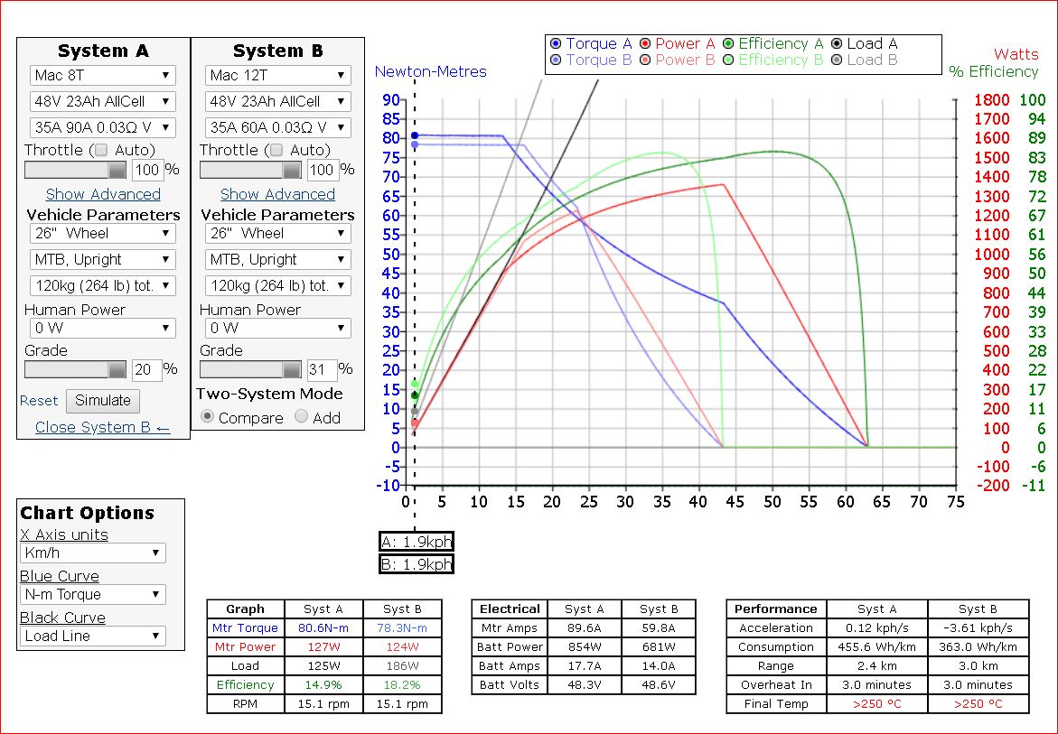

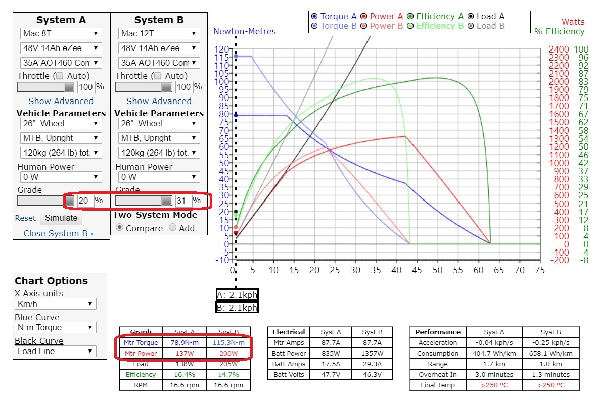

По мне так 67сек или по 5-6сек вполне достаточны для устаканивания и снятия показаний. Я ссылаясь на эти данные говорю о том что у моторов существенно разные моменты на одном и том же АКБ и контроллере и соответственно тяговые характеристики, а так же о том что прочность компонентов должна как минимум соответствовать максимальному моменту 63Нм снятому на стенде, а не 46Нм, при этом запас прочности может быть и в 2-3 раза больше чем для 63Нм - производителю видней. Тем более что на оборотах близких к 0 реальные максимальные моменты гораздо больше даже на рекомендуемом для МАСов безопасном токе 35А:
http://www.ebikes.ca/tools/simulator.html?bopen=true&motor=MMAC8T&batt=B4814_EZ&wheel=26i&mass=120&hp=0&throt=100&motor_b=MMAC12T&batt_b=B4814_EZ&wheel_b=26i&mass_b=120&hp_b=0&throt_b=100&k=1&k_b=1&grade=20&grade_b=31&cont=C35&cont_b=C35
как видите у МАС -8 это 79Нм и у МАС-12 это 115Нм, и что бы их получить надо первый упереть в горку уклоном 20%, а второй в 31%, т.е. МАС-8 идёт в горки только до 19%, а МАС-12 в горки до 30% на том же АКБ и контроллере.

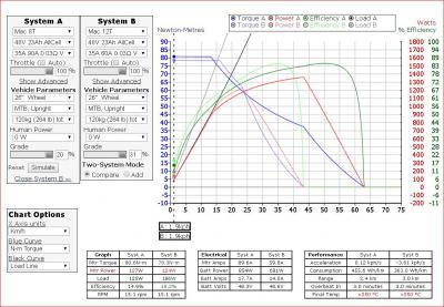

Те самые ровнехонькие полки момента в начале графика не может быть ни чем иным как ограничение фазного тока контроллером, в жизни таких ровных полок не бывает.
Зашел в симулятор, мои догадки верны, теперь в настройках контроллеров есть ограничение фазного тока, так что лезем в симулятор, выбираем кастомный контроллер, и ставим ограничение фазного согласно KV мотора (виткам) или задираем до космической величины, и не пытаемя больше проблемы крывых рук настройщика контроллера проэцировать на характеристику мотора.
Ох уж мне эти симуляторщики.....
Vik3
Цитата: TRO от 21 Окт. 2018 в 09:49
лезем в симулятор, выбираем кастомный контроллер, и ставим ограничение фазного согласно KV мотора (виткам) или задираем до космической величины, и не пытаемя больше проблемы крывых рук...
Я так и знал что кто-то сейчас полезет в настройки программы и фантастическими вводными доведёт дело до абсурда...ох уж эти манипуляторы :) . В моём примере у обоих  моторов один и тот же типовой контроллер и первый мотор ведёт себя как скоростной а другой как тяговый. Если возьмёте любой из типовых контроллеров предложенных симулятором то работа моторов будет аналогична - скоростной и тяговый. Вы же искусственно задираете фазный ток до 90А у одного и занижаете фазный ток до 60А у другого и потом говорите ух ты сравнялись, так пошли бы дальше и занизили до 40А и тяговый уже не едет в эту горку....такими "прямыми руками" можно что угодно сломать :) . Если бы вы поставили одни и те же кастомские контроллеры  с одним и тем же ограничением фазного тока 90А, то МАС-12 на низах будет гораздо тяговитее и пойдет в горку уклоном 25%, а МАС-8 только в 20% как ему и положено и верхняя полка у 12-го будет гораздо выше :
http://www.ebikes.ca/tools/simulator.html?bopen=true&motor=MMAC8T&batt=B4814_EZ&wheel=26i&mass=120&hp=0&throt=100&motor_b=MMAC12T&batt_b=B4814_EZ&wheel_b=26i&mass_b=120&hp_b=0&throt_b=100&k=1&k_b=1&grade=20.15&grade_b=25&cont=cust_35_90_0.03_V&cont_b=cust_35_90_0.03_V
Так что если новичок возьмёт типовой АКБ и контроллер, то на МАС-12 он въедет в куда более крутые горки чем МАС-8 независимо от прямизны его рук :)  точно так же и на Бафангах с которых мы начали это обсуждение.
