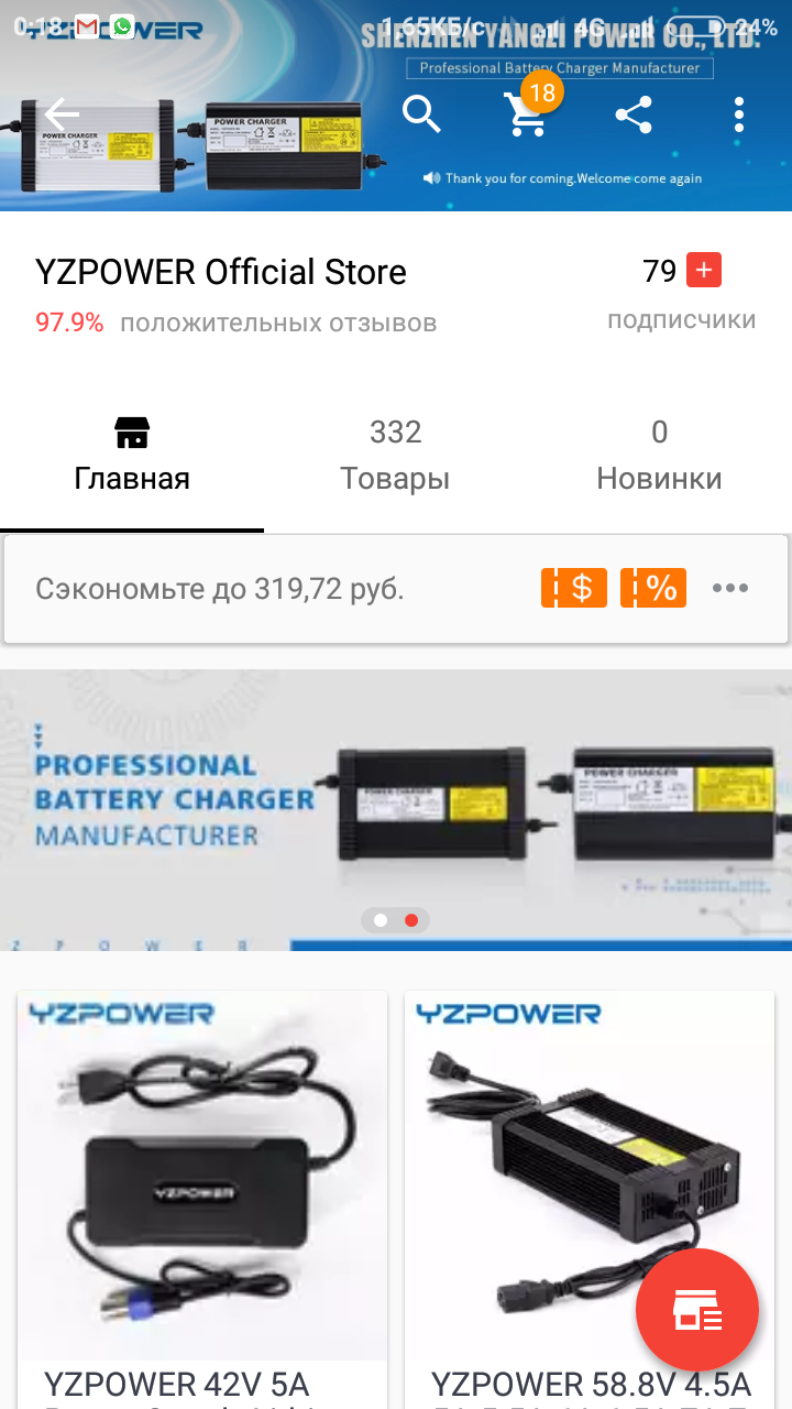

bobshishkn
Брал в этом магазине на 3А. Честно выдает 3.1А. 14s.
