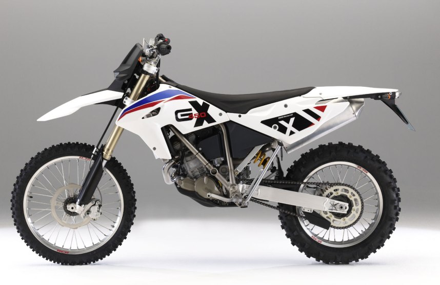

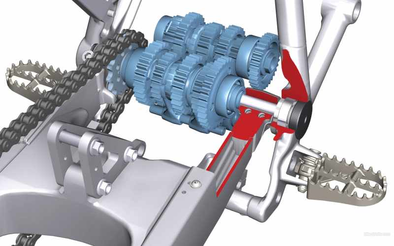

ferum
BMW 450x, успокоитель стоит
Видимо нельзя натянуть цепь так, чтобы совсем без хода. На мотах успок просто направляет цепь на вход звезды,ну и защищает это место .
dr. Argentoom
это ловушка цепи. На мотах, где ведущая звезда не совмещена с осью вращения маятника, она выполняет функцию направляйки, чтобы цепь не слетела на расколбасе плюс функцию защиты от попадания веток и палок.
А там, где ось вращения совмещена с осью ведущей звезды, направляйка не нужна, цепь не спадёт даже если натяг не сильный, но ловушку цепи всё равно ставят для защиты
