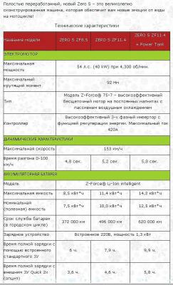

Желательно взять и взвесить ту конкретную версию байка, которую будете тестировать. Если он 54 кг, это очень отлично. Далее сказать какая в этом весе байка - емкость батареи, попробовать на этой батарее разогнаться(какая максимальная скорость), сказать какой расход в ватт-часах на разных скоростях.
Информация на сайте умиляет:
Вес - 54 кг, Запас хода - 100/200/300 км, Скорость - до 150 км/ч, Разгон до 100 км/ч за 3 сек.
   Еще хорошо бы изобретателям деллера  на своем сайте изложить в подобной форме(на примере ZERO) все реальные технические характеристики и много глупых вопросов сразу отпадут.

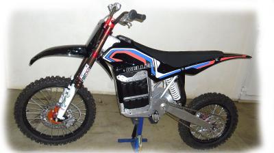

Крутил в руках мотор похоже на revolt, только с внешней рубашкой из алюминия:)

Коллеги - нет пока серийных образцов.
Это пред серийные тестовые машины.
Их будут допиливать до максимальных параметров.
пс и по больше позитива!! Наши ребята все таки работают.

Да, и желательно (возможно не одному мне будет интересно) указать вес байка целиком с батареей и вес без батареи (т. е. только шасси) или батареи в сборе отдельно. Тогда сразу будет понятно соотношение масс и энергоёмкости к весу байка.
Я б ещё предложил дополнить инфой скорость разгона, но только не до 100 км/ч, ибо 3 секунды выглядят слишком многообещающе (АЛЯ разгон литрового спортача с места), а, например, 0 - 20 км/ч, 0 - 40 км/ч, 0 - 60 км/ч, причём в разных режимах мощности, от самого слабого до самого мощного, хоть сейчас в такую погоду это сделать будет сложно, но хотя бы примерно.

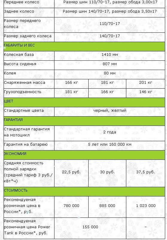

Есть емкость бака и характеристики ходовой, хода подвески, угол рулевой, масса снаряженная. Это важные данные для сравнения и понимания. Их почему то не публикуют.

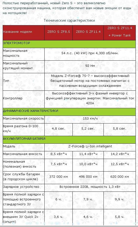

У Zero и других подобных зарубежных электромотоциклов даже на внедорожных версиях почему - то как ни странно это есть или меня обманывает моё зрение (см. скрин про характеристики Zero скинутым не так давно одним из пользователей на последней странице)? Да, там хоть и приведено в идеальнейших условиях, но по крайней мере оно там хотя бы есть и пусть там цифры очень слабо, но как никак граничат с реальностью... Не только характеристики зависят от того кто управляет, а ещё как минимум от рельефа местности и от погодных условий, которые тот же Zero к примеру тоже прописывает в технических характеристиках своих мотоциклов если покопаться...

Я думаю их тоже публикуют (если вы конечно до этого сами досконально копались и не убедились в обратном), надо просто покопаться побольше в технических характеристиках, тот же угол рулевой, колёсной базы это надо смотреть в характеристиках геометрии, думаю там найти можно.

[user]Александр Big Taurus[/user], расход в идеальных условиях? В отличии от расхода в вакууме с педалями у Деллер, у Зеро указан весьма реальный и точный  расход, по крайней мере у Зеро SR в режиме по городу и по трассе на 89 кмч. Калькулятор электровелосипедиста в помощь.
http://epowerbikes.ru/archives/1474
На скорости в 89 кмч - 85% расхода приходится на преодоление сопротивление воздуха.
А "от того кто управляет, а ещё как минимум от рельефа местности и от погодных условий" - разница в расходе на уровне статистической погрешности.
