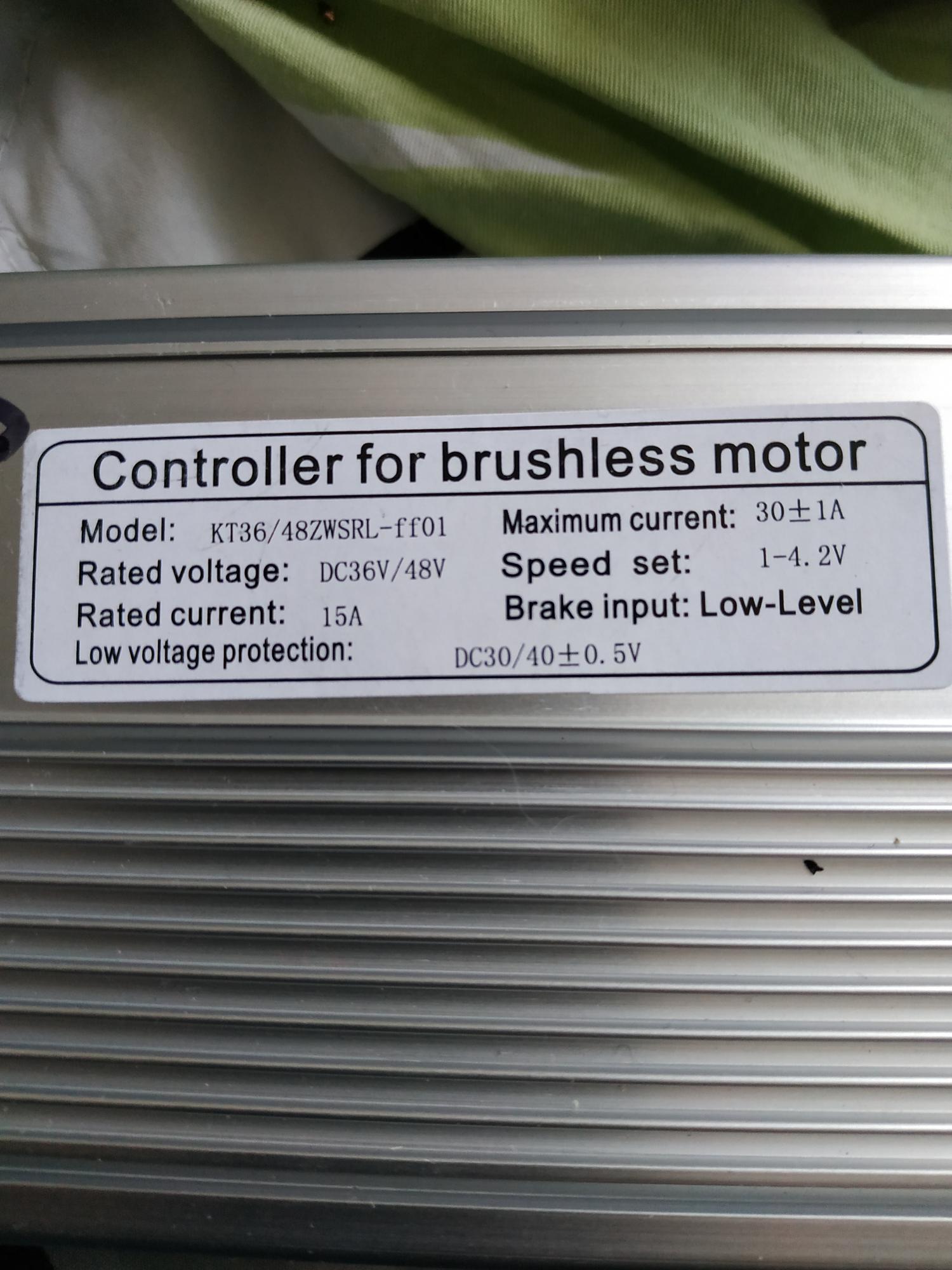

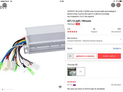

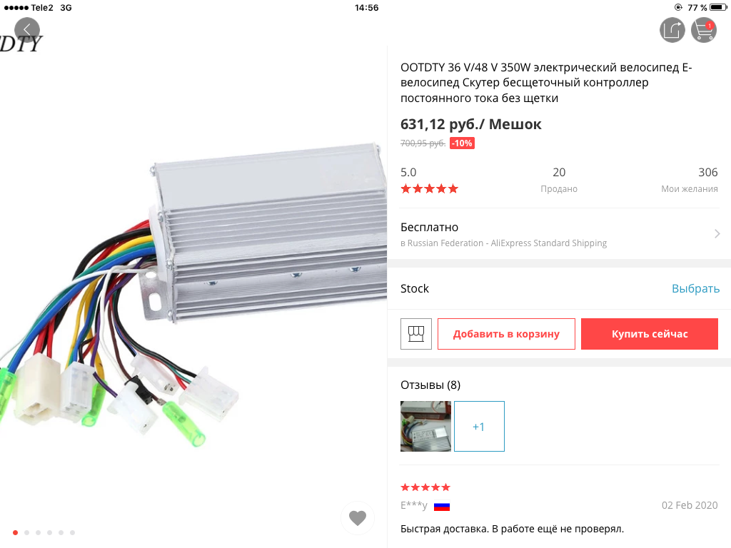

Вот этот контроллер на фото (скрин) - в правом верхнем углу где описание - бренд производителя.
Я заказывал в этом магазине и ещё в одном, - Е пакетом 2 недели.
В принципе я могу вам отправить 48 вольтовый бесплатно и безвозмездно т е даром
В с Петербург, если он подойдёт, с Вас оплата бандероли и 500 мне на трубу.!
И пусть пидары менеджеры эльтрахо занимаются  тем, что любит их начальники ....а!!!!

У него нет разъёма  под дисплей. С управлением ситуация такая- без каких то особенностей
С 3-мя разными рукоятками работает адекватно и одинаково - и с курком и с "газом" .
avshik
Цитата: Invar от 12 Фев. 2020 в 18:56У него нет разъёма  под дисплей. С управлением ситуация такая- без каких то особенностей
А точно, вижу. А как у него с тормозом, рекуп работает?
