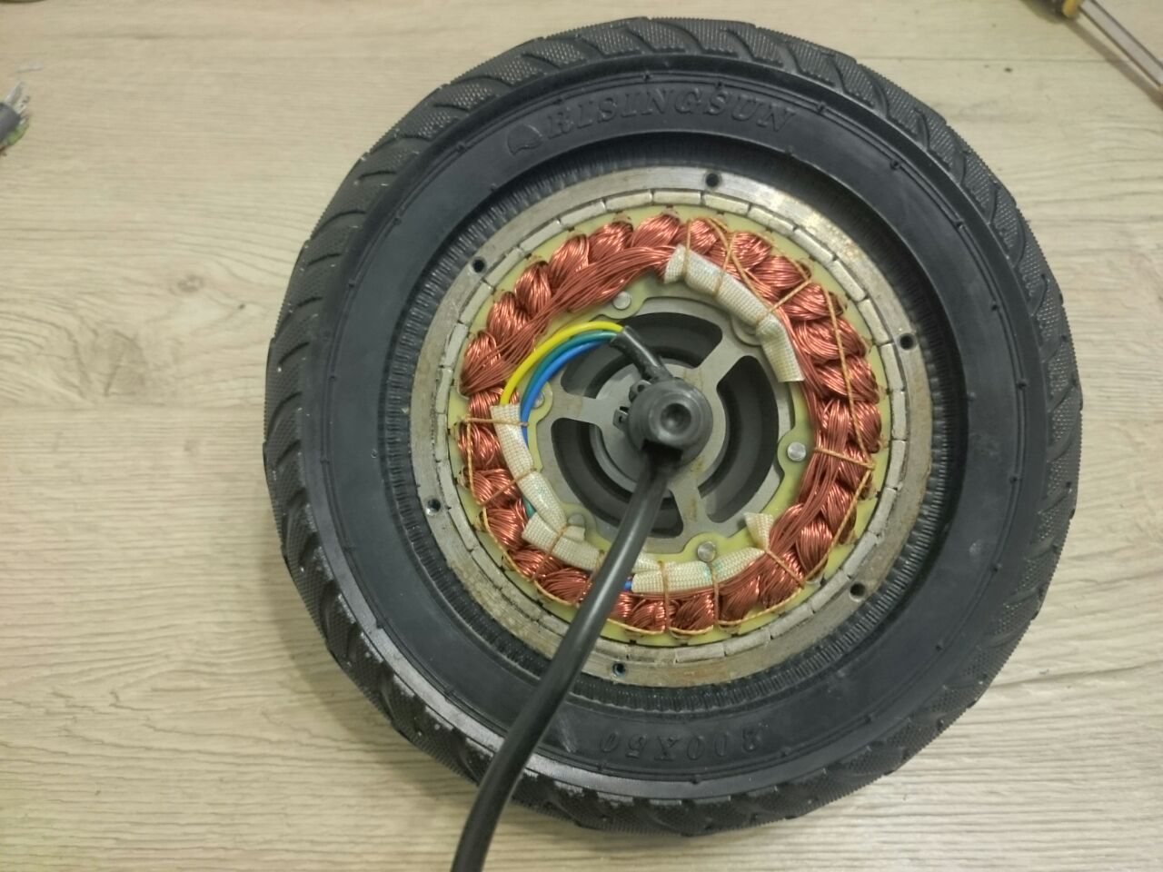

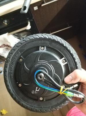

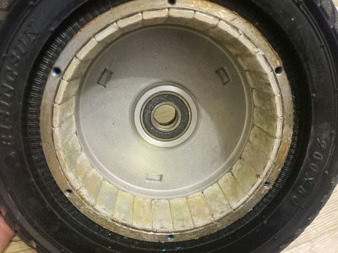

Всем привет! Может быть немного оффтоп, но все же спрошу.
Прикупил у эльтреко задешево новое МК с барабашкой для электрификации ногоката. Оказалось безхолловое, пазов под холлы нет...
Посоветуйте проверенный кит с кетая под данное колесо, обязательно с возможностью рекуперации на контроллере, батку буду на 48В собирать если что. Курки, табло пофиг какие, чем проще, тем лучше, главное чтобы недорого вышло))
У кого есть опыт, какие принципиальные отличия меня ждут по сравнению с холлами? Как я понял траблы с разгоном и ограничения по скорости будут?
Хотелось бы хотя бы сорокед выжать по прямой с него на 48 вольтах...

Цитата: avshik от 05 Фев. 2020 в 12:02Как я понял траблы с разгоном и ограничения по скорости будут?
Не настолько они страшны, при должной степени пофигизма можно и забить.

У меня с эльтрековским колесом состыковались два самых дешёвых контроллера.
Я могу ссылку сбросить, если надо.
Один 24/36 второй 36/48,  оба работают без холлов. С тем который36/48 колесо чуть
Повизгивает на малых оборотах в начале движения,

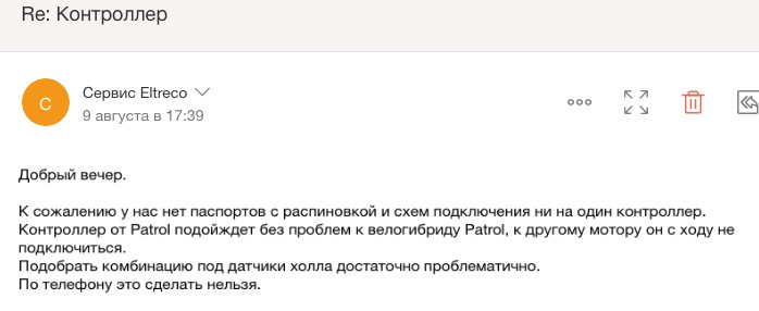

Хотел ,подключить  и даже приобрёл их контроллер, на вопрос распиновки получил такой ответ:

Человек задал вопрос по этому эльтреко, у меня их колесо- я и ответил про состыковку с контроллером  с Али.
Так я и не смог состыковать их родной контроллер, с их колесом, а ехать к Х на куличики и стоять
В очереди в их Е- сервисе не стал.
Заказал на али - и - через две недели е-пакетом за 650 р получил самый простой.
