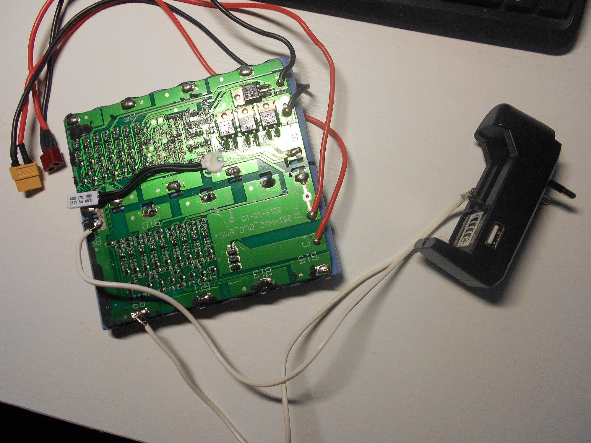

Завтра сгоняю до радиорынка, куплю зарядку для 18650 элементов и попробую оживить батарею.
zoot
[user]Ларри[/user], процесс долгий и нудный. надо обязательно зарядить ВСЕ ячейки.

Цитата: Ларри от 28 Июнь 2016 в 17:29
Можно ведь зарядить ячейку отдельно не выдирая из батареи?
можно
Для элементов 18650 зарядник нужен?
да, для Li-Ion 3.6В. Заряжать должна именно до 4.20В, а не ниже или выше. Для Ni-MH зарядное не подходит.
И подпаять проводки + и - к ячейке? Заряжать до 4,2 каждую отдельно, но не выпаивая из батареи? Так я понял?
Выпаивать не надо. Припаивать провода не обязательно, если есть какие-нибудь зажимы, так оперативнее, но аккуратнее надо быть, чтобы не замкнуть соседние контакты между собой. Но можно и подпаивать по одному. Защитите сразу место с SMD-элементами платы, например малярным скотчем, на время своих манипуляций, на всякий случай, потом снимите.
Да, зарядить надо все ячейки одинаково.

Дозарядить все ячейки до одного состояния. Потом разрядить ходом, проверить разброс. Если есть - Дозарядить ещё раз и вручную отбалансировать. Потом снова разрядить и проверить. Если все еще криво - менять проблемные элементы.

есть еще более быстрый способ выравнивания. Разряжаем батарею до отрубания колеса, ищем ячейки на которых напряжение ниже других, немного подзаряжаем их мобилозарядкой, чтобы напряжение стало немного выше других. После этого подключаем штатный зарядник и полностью заряжаем. Скорее всего эти проблемные ячейки дойдут до 4.2В быстрее всего и бмс прекратит заряд, все ячейки, кроме проблемной останутся недозаряжены. Теперь немного стравливаем полностью заряженные ячейки автомобильной лампочкой и опять подключаем штатную зарядку и т.д. пока все не выровняются.

Всем спасибо, ребята. Я вчера вывел все ячейки в 4.2. Сегодня откатал почти полдня в тренировочном режиме. Высадил батарею, притащил домой. Все ячейки разряжены одинаково, под нагрузкой 3.58-3.62, без нагрузки - абсолютно все 3.62. Поставил на зарядку. Через 50 минут зарядка поморгала часто-часто зеленым-красным секунд пять и остановилась. Напряжение на ячейках 4.18-4.20, в пределах погрешности прибора. Все хорошо, ура! :)

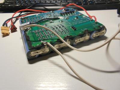

Купил зарядку. Подпаял проводки. Не заряжает. Не понимаю, может делаю что-то не то? Не так подпаял на плате для зарядки крайней ячейки?  К плате аккумуляторы подпаяны парами, а между собой сварены перемычками. Ведь правильно же? А что же тогда? Может из-за того, что заряжаю заряженную батарею, а нужно было сначала разрядить?
MiDeT
[user]Ларри[/user] батареи подключены последовательно.... Соответственно все замкнуты между собой.
И для зарядки кажой условной пары, в том виде как вы их видите, нужно менять + и - для каждого элемента. Не перепутайте. Проверьте тестером.

[user]MiDeT[/user],  Я все так и понял - плюс и минус менять... здесь не перепутал. У меня все ячейки на полной зарядке показывают 4,11 зарядки. Мало вроде. Штатная зарядка от колеса не заряжает больше, переключается на зеленый. Не дозаряжены все. Хочу дозарядить до 4,20.
zoot
[user]Ларри[/user], попробуйте заряжать те ячейки, которые у вас проседали. я не знаю, что у вас за зарядка, но по идее любая из них должна доводить до 4.2.

Пробую именно ту, что проседала. С подключенной к сети зарядкой померил - 4,21
