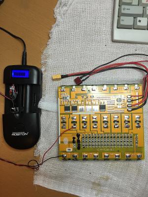

zoot
#87
[user]Ларри[/user], вы посмотрите тему с самого начала. ничего не нужно выпаивать, конечно. просто у автора темы сильно умный зарядник, у меня гораздо хуже. по идее и от мобильной лягушки можно зарядить, хотя я не уверен, есть ли там защита от перезаряда.
Вот так я сейчас заряжаю:
батарейка в заряднике - просто болванка, если что :) чтоб удобней было.
