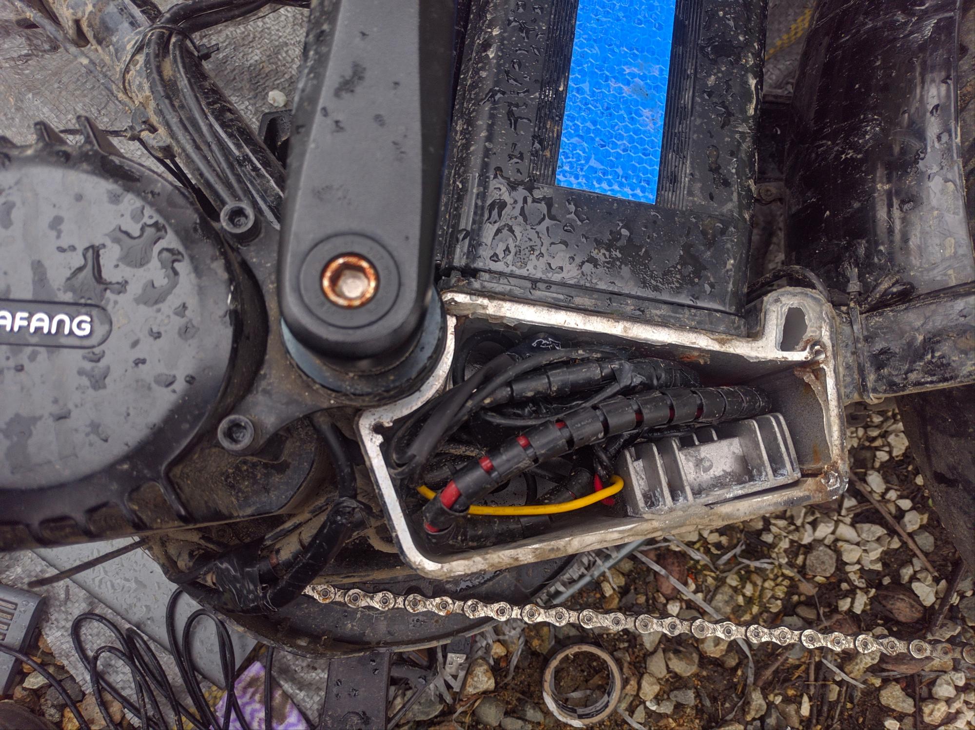

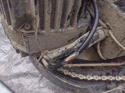

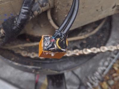

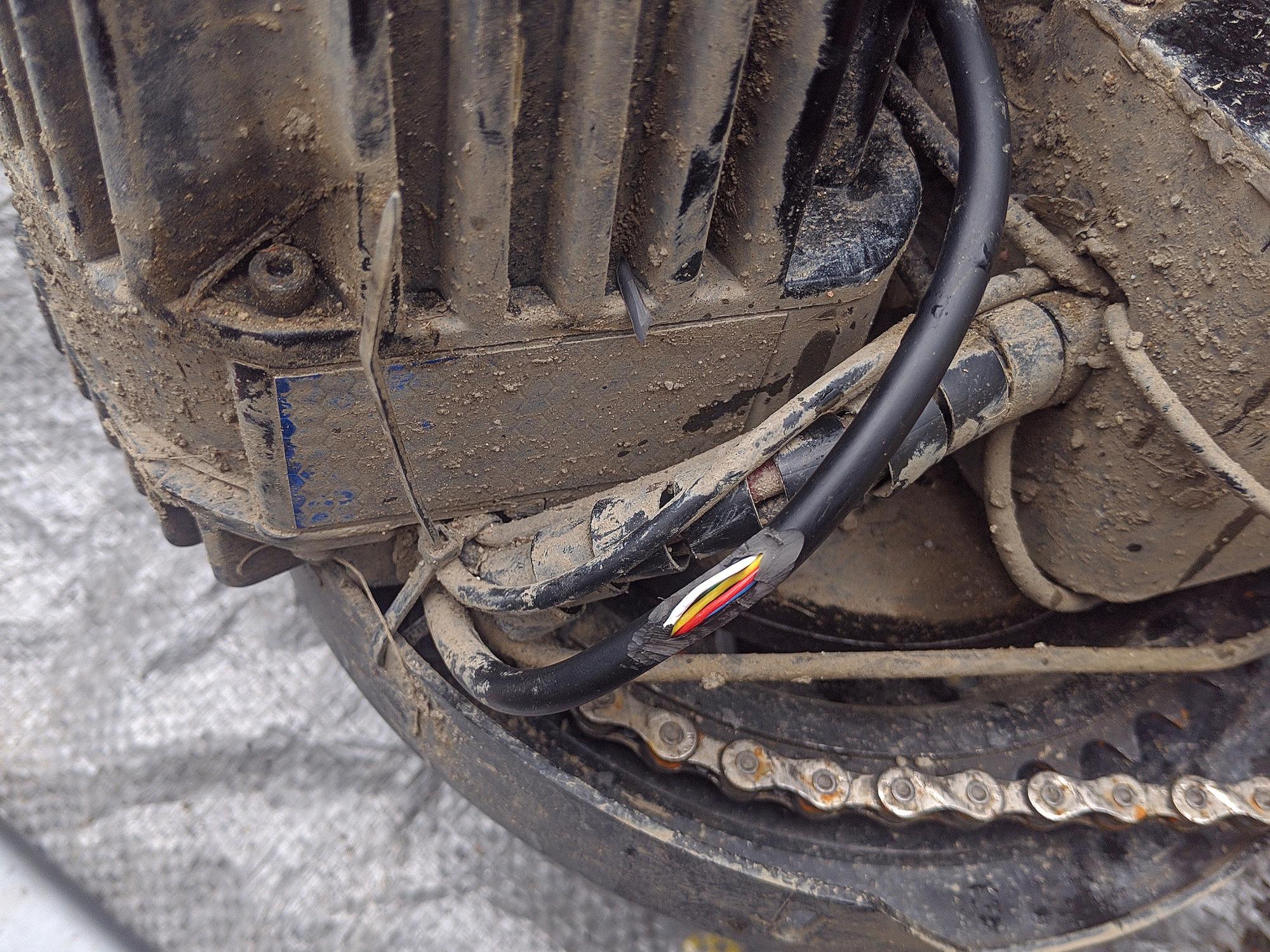

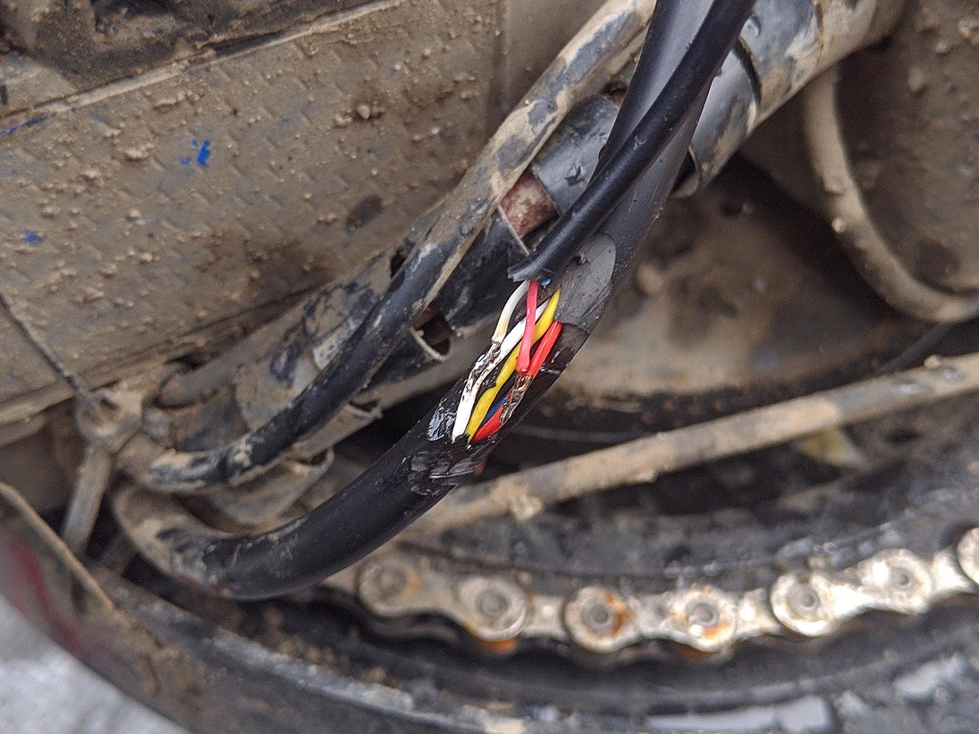

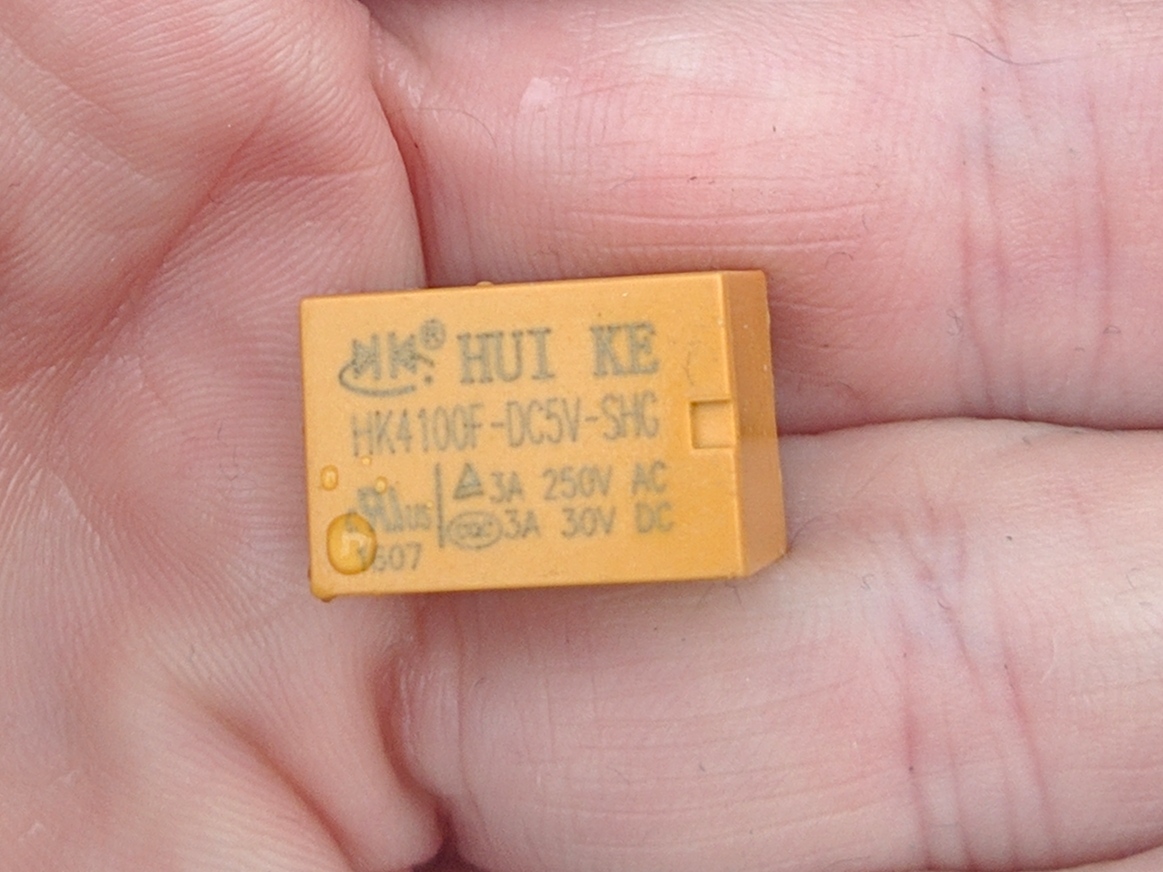

Как я запитал стоп-сигнал.
Инфы в инете не нашел, так что делюсь, может кому и пригодится.
"Раздеваем" толстый кабель, идущий от мотора к рулю. Нам нужен красный (постоянные +5В) и белый (-5В при торможении) провода:
Стоп-сигнал я подключил через реле таким макаром:
Хорошенько все изолируем (я всё залил термоклеем) и прячем провода:
Раньше была лягушка на тросике, постоянно отваливалась, надоела. Теперь стоп-сигнал работает идеально.
acyd
Совет как делать не надо, вы сигнальный использовали для питания реле,  то что у вас работает,  это просто повезло.
Внедряться варварски в провод контроллера такое себе, можно легко убить контроллер. Почему резали контроллер в самом незащищенном месте а например не хаб, который между контроллером и тормозом?
Mamaiker
#2504
Контроллер я не резал. Место на кабеле это для меня самое удобное (ближе к моей распределительной коробке), а кабель после вмешательства защитил не хуже чем он был на стоке.
Что касается убить контроллер - сдуру можно и х.. сломать, аккуратно надо все делать.
А про сигнальность проводов - фигасе сигнал аж в 5В. Маломощная релюха ничем такому сигналу не помешает.
А вот с одним, пожалуй, соглашусь - запитывать напрямую от этих проводов 5В фонарь, вероятно, и правда не стоит.

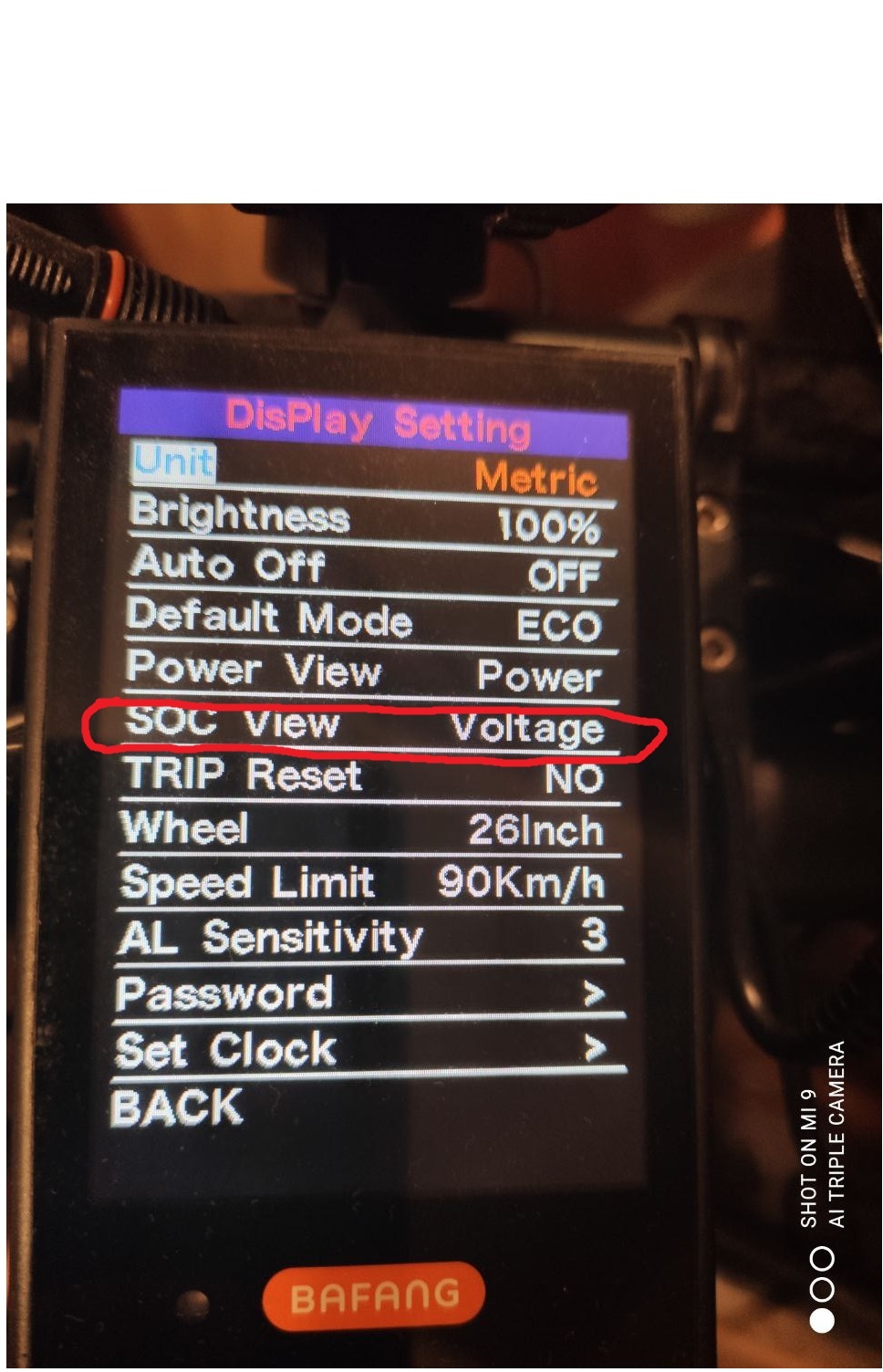

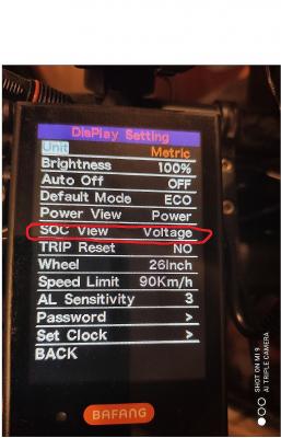

Всем привет! С недавних пор стал обладателем bbshd на фэтбайке, с батареей 48V 17.5Ah на 35е самсунгах. Дисплей DPC18.
Есть небольшая проблема. На дисплее отображается неправильный заряд, ну т.е как будто он батарею воспринимает на 52v. При полной зарядке по вольтажу 54.4 +/-. На дисплее показывает 67% всего и иконка батареи на треть недозаряд. Вообщем можно ли это устранить?
Это ни на что не влияет в техническом плане, но меня это чет раздражает. Подключался к контроллеру через кабель, там нет таких опций.
Есть например у меня элсамокат еще. Там просто можно выбрать вольтаж батки на дисплее, на DPC18 чет такого ненашел. HELP!!
Greenval
#2506
Цитата: Дмитрий4915 от 24 Апр. 2021 в 19:55на DPC18 чет такого не нашел
Простейшее-изменить показания дисплея на вольты(есть в настройках DPC18), вместо процентов. Мне кажется будет полезнее.
warl0rd
Цитата: Дмитрий4915 от 24 Апр. 2021 в 19:55На дисплее отображается неправильный заряд
У меня тоже самое, отображает лишь когда подсажено на 50 в реале, а показывает 10%, и когда уже пустая, а на цифрах - больше 50%. Как вам выше сказали, ставьте вольты как на картинке и через 5-10 покатушек будете понимать, сколько в батке осталось, с точностью до пары тройки процентов.
BBSHD 52v + alphine 8.
Дмитрий4915
Это я в курсе)) Я как бы не совсем чтобы новичок в этой теме, я скорее перфекционист во всем, и  мне не нравится просто эта фигня=)) по вольтажу я знаю как ориентироваться, раз у всех такая фигня, что же смирюсь и я тогда пожалуй) Спасибо!
