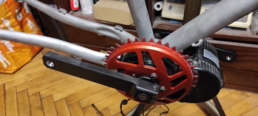

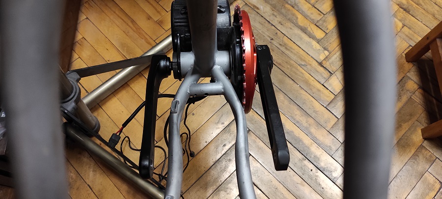

Ребята, кто знает где можно взять каретку на 100мм для bbs02b?  Стандартная на 68мм маловата на моем Cube с 73мм, сильный перекос шатунов получается.
имели ввиду под каретку(в место каретки ) 100мм?
хотите получить кривой чейнлайн выставив шатуны????
я пошел другим путем у меня на этой раме труба каретки 73мм
просто сделал правый шатун с максимально возможным смещением

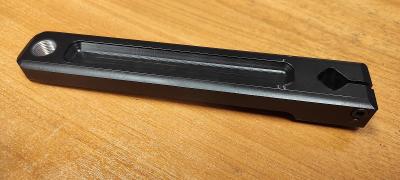

[user]Дио[/user], Это самодельный шатун? Сами делали?
Дио
#2487
Да, самодельный , делал сам из Д16т
получился на 60 грамм тяжелее оригинального
Stanislavchik
А можете сделать на заказ?

Чёт не врубаюсь, чем этот шатун отличается от стандартного? Он ближе к перу, чем обычный?

могу... но за дешево не хочу, а за дорого он Вам не нужен  :pardon:
