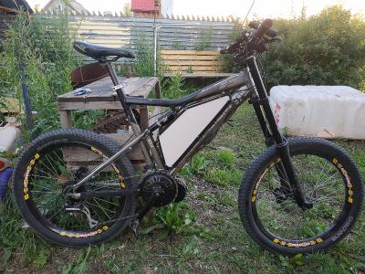

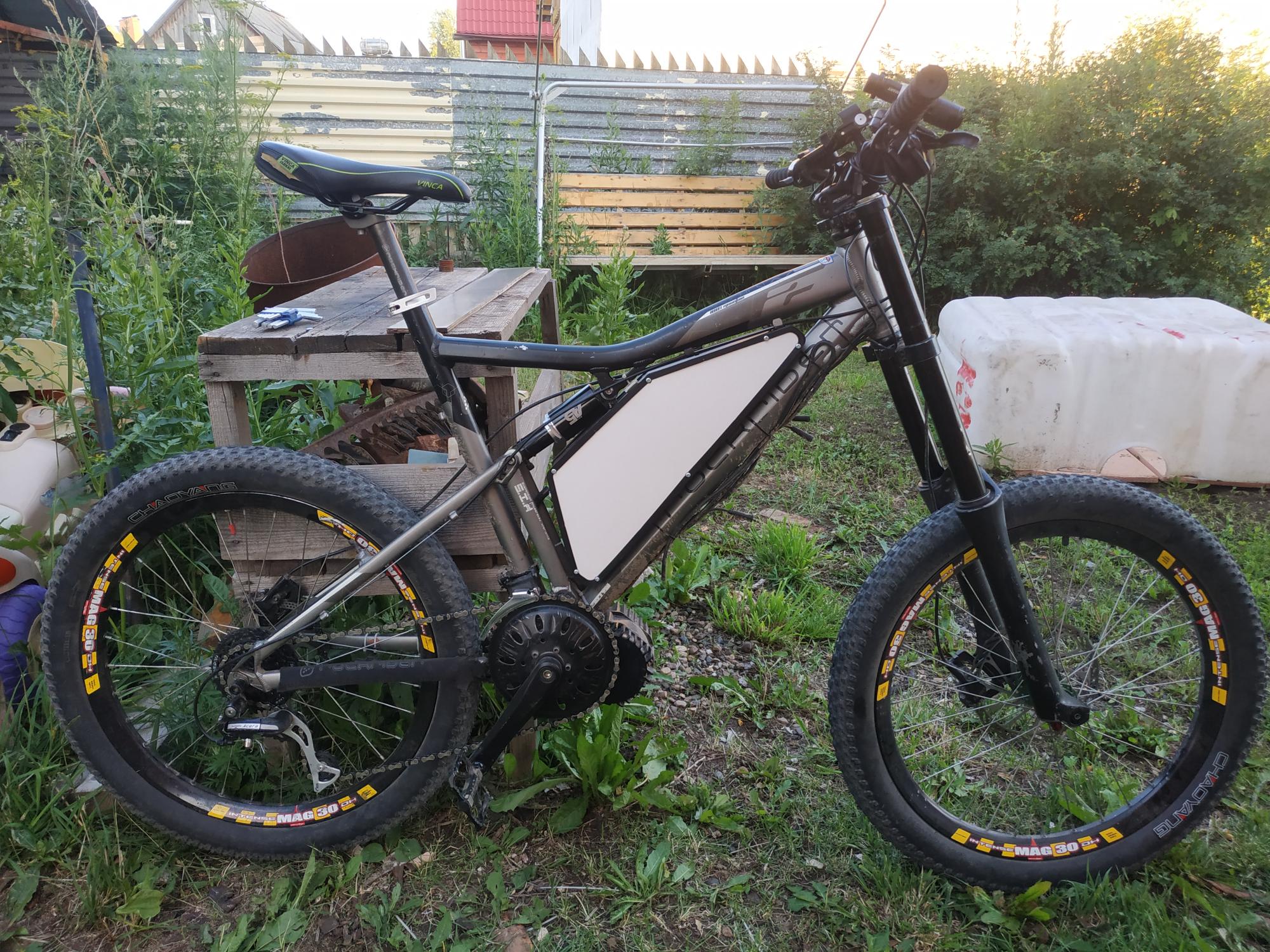

Всем добра. Выставлю на суд общественности свой байк)))
Вопрос, сейчас использую цепь Шимано HG71, нужно вторую цепь покупать, товарищ предлогает KMC Z8.3, стоит брать? Касета HG200 установлена.
Сейчас: эндуро байк на bafang bbshd, 16s5p 900ват, электросамокат самовар 14/12 500ват, акб 16s1p 400ват.

Цитата: Vladimir Ilich от 06 Июль 2021 в 04:56KMC Z8.3
kms x8 Берите, или кмс е версии, если за рубежом, тут они стоят нереально дорого.
BBSHD 52v + alphine 8.
Дио
кмц делает хорошие цепи и качество у них стабильное
вел хорошо получился, на колеса глянул и анекдот вспомнил : ... парень в дребезги а калошам хоть бы хны ))
e-scooter
[user]Vladimir Ilich[/user], плюсик за такой байк! Ему ещё звезду эклипс поставить - вообще было бы неотразимо!
Добротно выглядит) у меня почти такой же, только обычная вилка( Маниту воздух), не могу нормальную двухкоронку найти на воздухе, или нету разницы между воздухом и пружина-масло. У вас я так понимаю 8 скоростей? У меня 10, и для моего варианта нету KMC Z Есть только E Версия, но она стоит 3.5т рублей,  т.к нету выбора другого и  х10 быстро расходуется буду брать  да и обычная х10 стоит 2к+ . Я конечно выжимаю максимум ежедневно из вела, В курсе кто, есть что-то более надежное из 10 скоростной кассеты?
hats
Цитата: Ambulance от 12 Июль 2021 в 23:26В курсе кто, есть что-то более надежное из 10 скоростной кассеты?
Перейти на 8 скоростей и забыть 10 как страшный сон. По итогу будут только плюсы в  надёжности ,долговечности и цене расходных элементов.
Ambulance
Цитата: hats от 13 Июль 2021 в 00:32Перейти на 8 скоростей и забыть 10 как страшный сон. По итогу будут только плюсы в  надёжности ,долговечности и цене расходных элементов.
По скорости тогда потеряю нормально думаю, сейчас макс скорость почти до 70 на прямой без педалей. Но если считать по деньгам, то в 3 раза дешевле получается, но надо покупать переклюки на 8 скоростей, это тоже расход -_-
