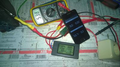

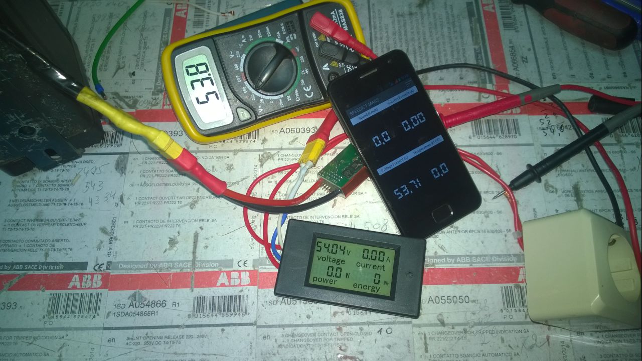

Тест версии с встроенным шунтом до 20 А. Кому верить? )))
m_denisov
Я бы поверил тестеру, а лучше сравнил с двумя.

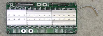

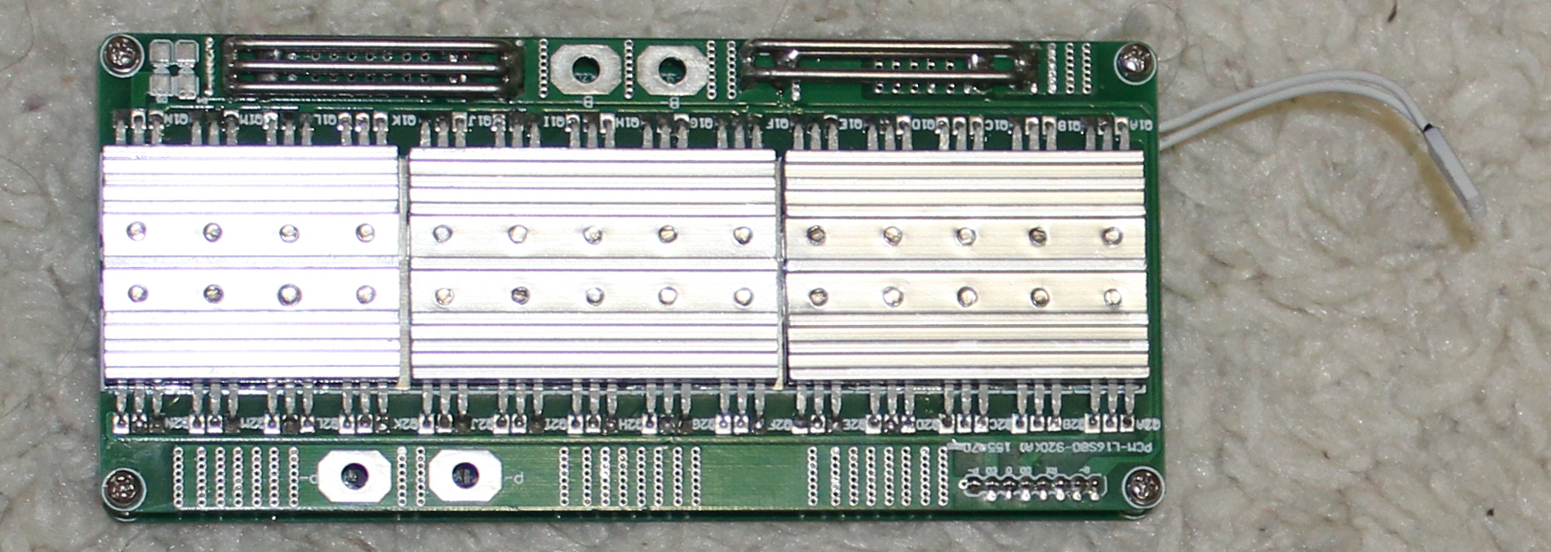

Можно ли подпаять провода, которые идут с ваттметра на шунт BMS, чтобы не использовать дополнительный шунт?
будут ли сниматься показания
будут ли они корректными

надо чтобы сопротивление шунта было четко на 0.75 миллиом для 100а или на 1.5 миллиом на 50а
режим выбирается кнопкой
если сопротивление шунта будет отличаться, прибор будет врать, можно попробовать откалибровать. но потребуется источник тока, методика была выше
