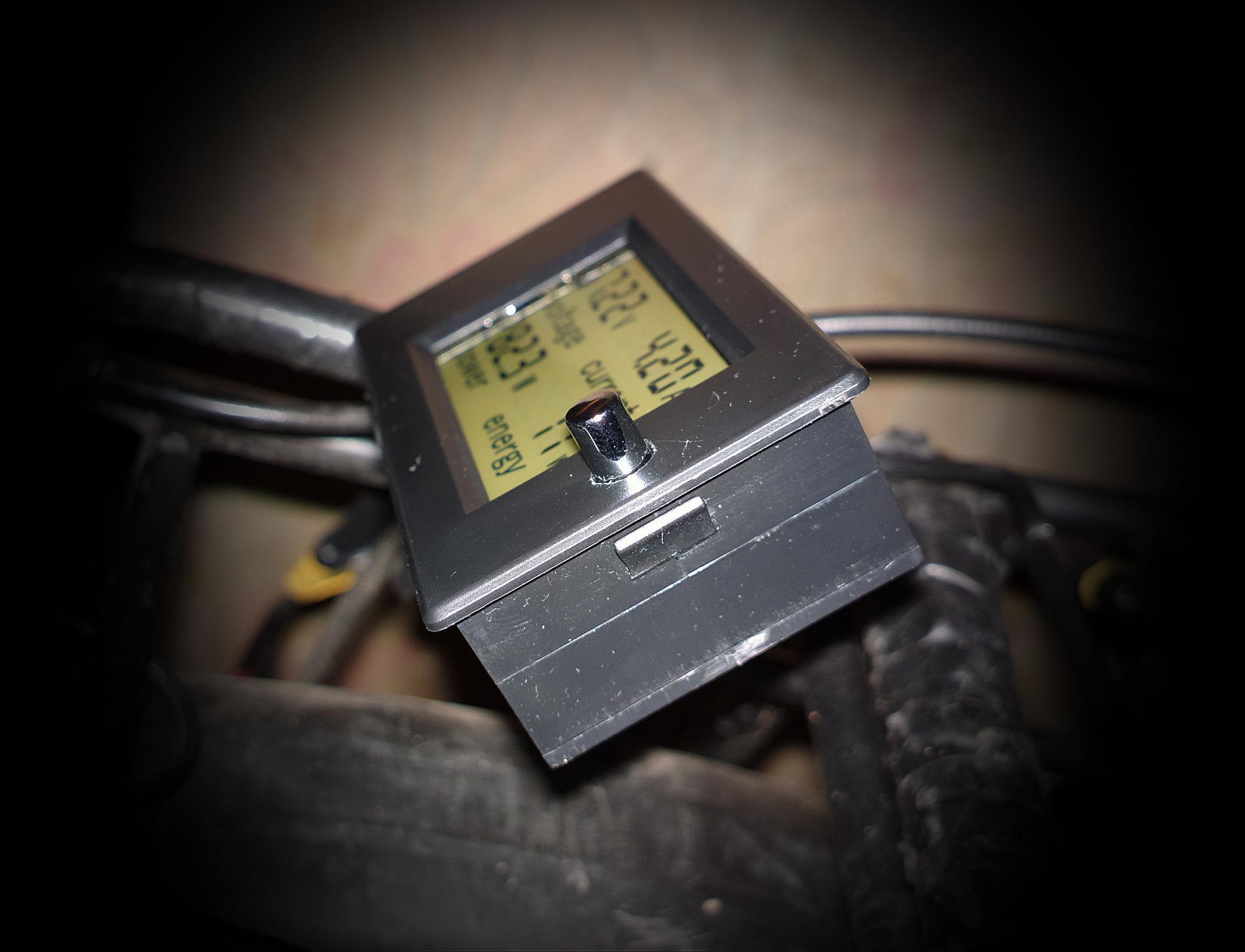

Да, по поводу сброса. Пару раз делал ручкой и др. подобными предметами....сегодня решил доработать это недоразумение.
Способов довольно много, я выбрал самый изящный...с использованием красивой никелированной кнопки от сгоревшего собрата, см. фото ниже:
Кстати, там кнопки чуть длине, как вариант можно просто перепаять.
Но я слегка рассверлил пласт. корпус и вставил серебристый набалдашник.
держится от прочно, см. фото и видео:   :hello:
сорри за пальцы в краске, это следствие мелкого ремонта крепления зеркала  :pardon:
https://youtu.be/LlRthGVl-zI
