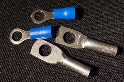

Расскажу про своё подключение ваттметра. Получил я его ещё до нового года, но в силу причин, о которых расскажу ниже, только сейчас стал тестировать. Мой ваттметр на 50 А с шунтом приехал отсюда: http://ru.aliexpress.com/item/PEACEFAIR-NEW-product-DC-6-5-100V-50A-4-IN1-digital-display-LCD-screen-voltage-current/32417632057.html
Посылка пришла очень быстро - недели за две. Потом уже, не получив от меня своевременного подтверждения о получении, продавец САМ продлил срок защиты товара на 30 дней. :wow:
Ваттметр приобретался для установки на руль. Долго я сомневался как установить прибор, жалея резать провода и раздумывая как лучше осуществить коммутацию. В итоге, после периодичных забегов в разные торговые точки, приобрёл четыре клеммы: побольше - для силовых проводов  и поменьше - для слаботочных.

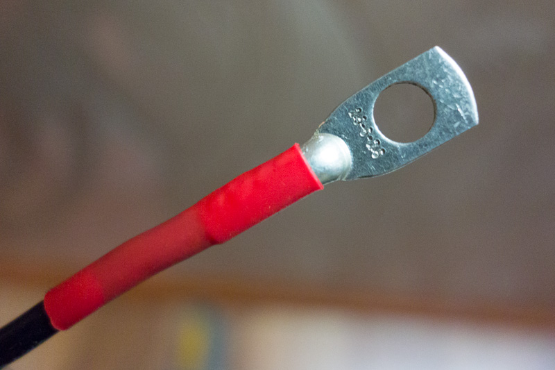

Силовые провода пришлось запаивать с помощью газовой горелки (первоначально задумывал паять 100-ваттным паяльником, но он вообще не смог прогреть металл). Горелкой же клемма прогревалась где-то секунд за 10, после чего провод запаивался аккуратно и надёжно. :work: Финальный штрих - термоусадка.

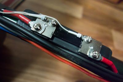

Шунт я разместил под верхней трубой рамы, слаботочку провёл тонким одножильным проводом диаметром 0,6 мм. Нифига не понял для чего синие пластиковые муфты на маленьких клеммах - выкинул их к чёрту. :ah:

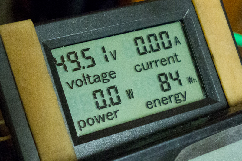

Ваттметр завышает показания по напряжению на 0,5 вольт минимум.
Подсветка для ночи очень яркая и некомфортного ядовито-синего цвета.
Показания хорошо читаются в отсутствии солнца. В солнечную погоду видно неважно. Подсветка - не помогает.
Показания сильно меняются, даже в режиме вроде бы ровной езды (не уверен, может так и должно быть).

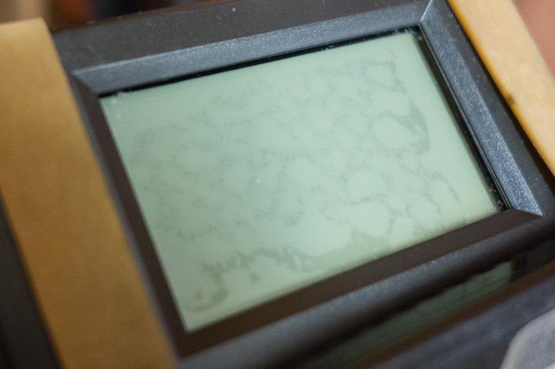

На прибор попало несколько капель воды с крыш домов - теперь экран пошёл пятнами, хотя я его почти сразу протер.
А может это от низкой температуры, хотя t около 0 стоит (производитель настоятельно рекомендует не использовать ваттметр на улице, может не зря). Нужно понять, как можно защитить оборудование на улице.
upd: На следующий день экран вернулся в нормальное состояние. :dance:
Этого мало. Теперь надо разбирать весь индикатор и просушивать.
А потом протирать разводы. Влага попала между собственно LCD панелью и подложкой.
dengor
Сегодня экран, видимо, просох и имеет девственно чистый вид.  :dance: :hello:
