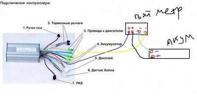

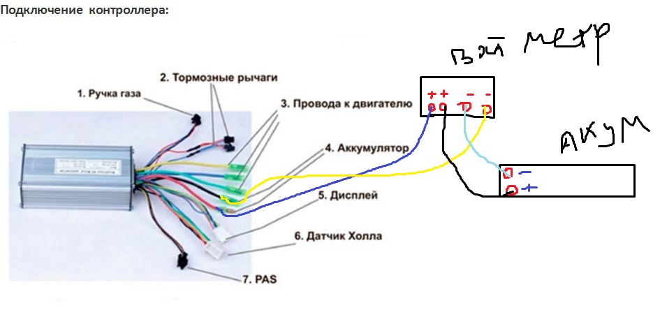

Доброго времени суток! Получил данный ваттметр (20 A ). Контроллер мой на 48 V, написано max 21 A +-10% . Подскажите пожалуйста по нагрузке от ваттметра куда подсоединятся?  :bn: Предполагаю, накидывать на  провода (+-) идущие к дисплею ,там кнопка включения. :bw: Что посоветуете ?
dengor
[user]Serg2014[/user], на первой странице же схема (да и у вас сзади на приборе есть).Где написано Load это ваш п. 4.

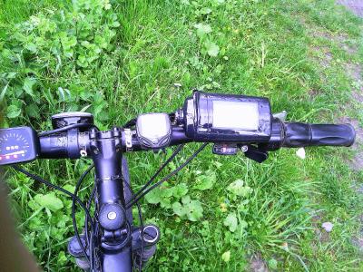

Спасибо! Ваттметр поставил в пустую емкость от шампуня, разрезал+уменьшил длину и склеил клеевым пистолетом, покрасил краской вокруг экрана. Теперь герметично, не страшен ваттметру дождь.  :bravo:
m_denisov
Мои видео:
Serg2014
Цитата: m_denisov от 11 Май 2016 в 19:41
А кнопачка обнуления как?
Ну это в пластике минутное дело дырочку просверлить над кнопкой , а потом изолентой сверху заклеить аккуратно :-)
scezary
Купил сабжевый прибор с вынесенным шутом. подскажите в чем проблема. разрядные параметры показывает правильно, но при подключения зарядки кажет ошибку, т.е. Все восьмерки и мигает. Подключил перед BMS.
m_denisov
[user]scezary[/user], лучше схемуи нарисуйте и покажите.
Мои видео:
scezary
Подключено как на схеме на задней крышке прибора.
[user]scezary[/user], Может пульсации идут от зарядки?
Надо бы посмотреть осциллографом.
Если от батареи работа нормально, вряд ли проблема с вттметром (или даже со схемой включения).
Кстати, есть зарядки с реле на выходе. Такие корректно работают только на низкоомную нагрузку. Проверьте эти моменты.
В общем, попробуйте от проверенного БП позаряжать, будет понятнее, в чем именно проблема.
