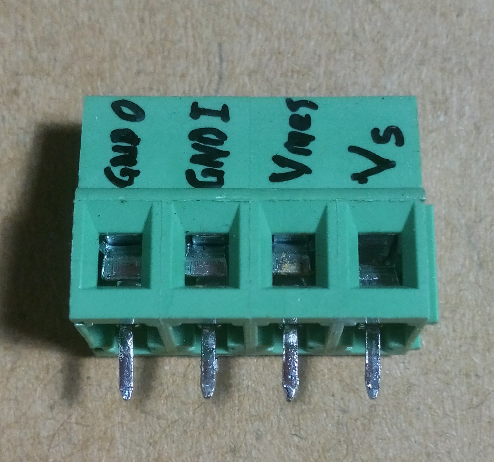

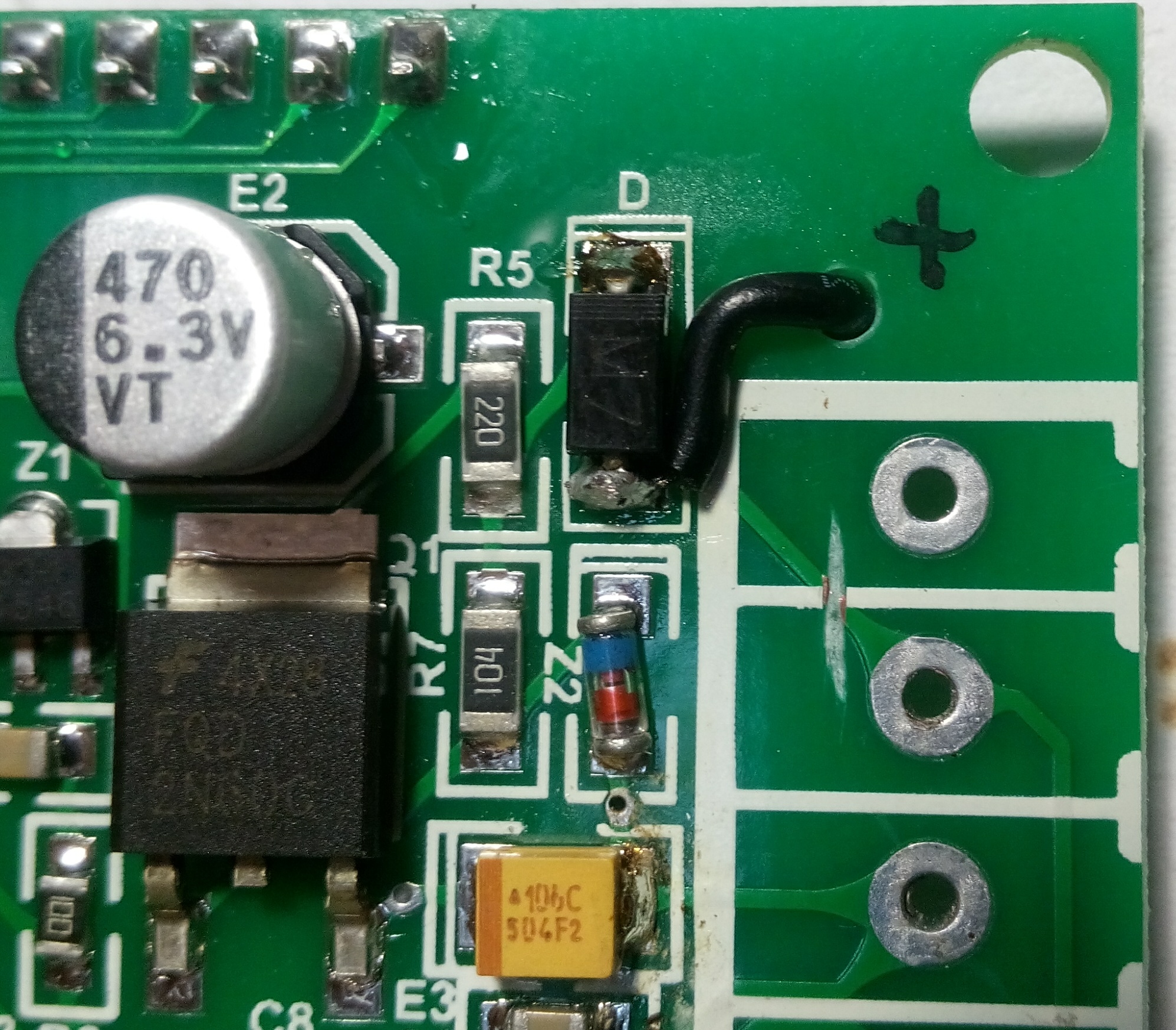

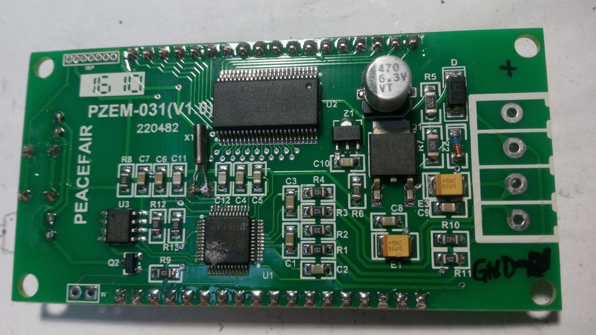

Все намного проще!:
На картинке я выпаял разъём для наглядности. 3я точка снизу - это входящее напряжение, влево_вверх пошло питание, вниз на измерение. Если хотим с наименьшими переделками, то просто подпаиваем провод на верхнюю точку диода прямо около буквы "D". (это питание модуля, которое и отделяется этим диодом от измеряемого) Туда можно подавать 6-100В. Только теперь при подключении нельзя путать полярность!
Если хотите по-серьёзнее, но удобнее, делаем следующее:
1. перерезаем дорожку к аноду диода.
2. подпаиваем к аноду провод.
3. сверлим плату для перехода на лицевую сторону.
4. разрезаем дорогу между плюсовыми ногами разъёма
5. запаиваем всё как было...
Теперь получилось так:
1- 0В (минус аккумулятора)
2- 0В (выход GND на нагрузку)
3- +В (измерительный вход напряжения)
4- +питание модуля.
Вот как оно выглядит:

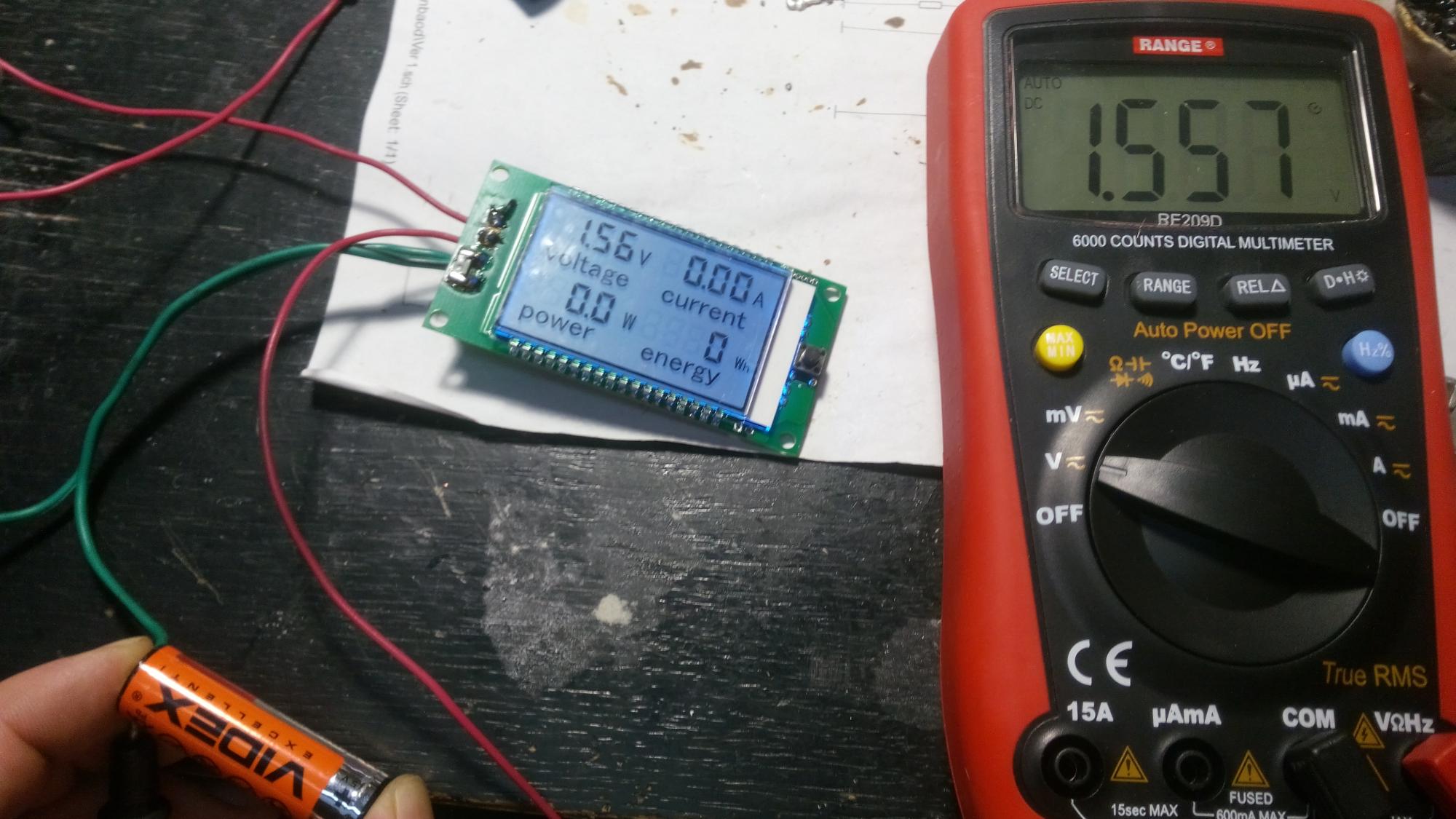

Достаточно точный модуль мне попался
Есть еще нюанс. На видео выше видно, только автор забыл обратить внимание на это. Если измеряемое напряжение ниже 6В, прибор моргает показаниями и подсветкой дисплея, сообщая как бы о внештатной ситуации... Как то так.

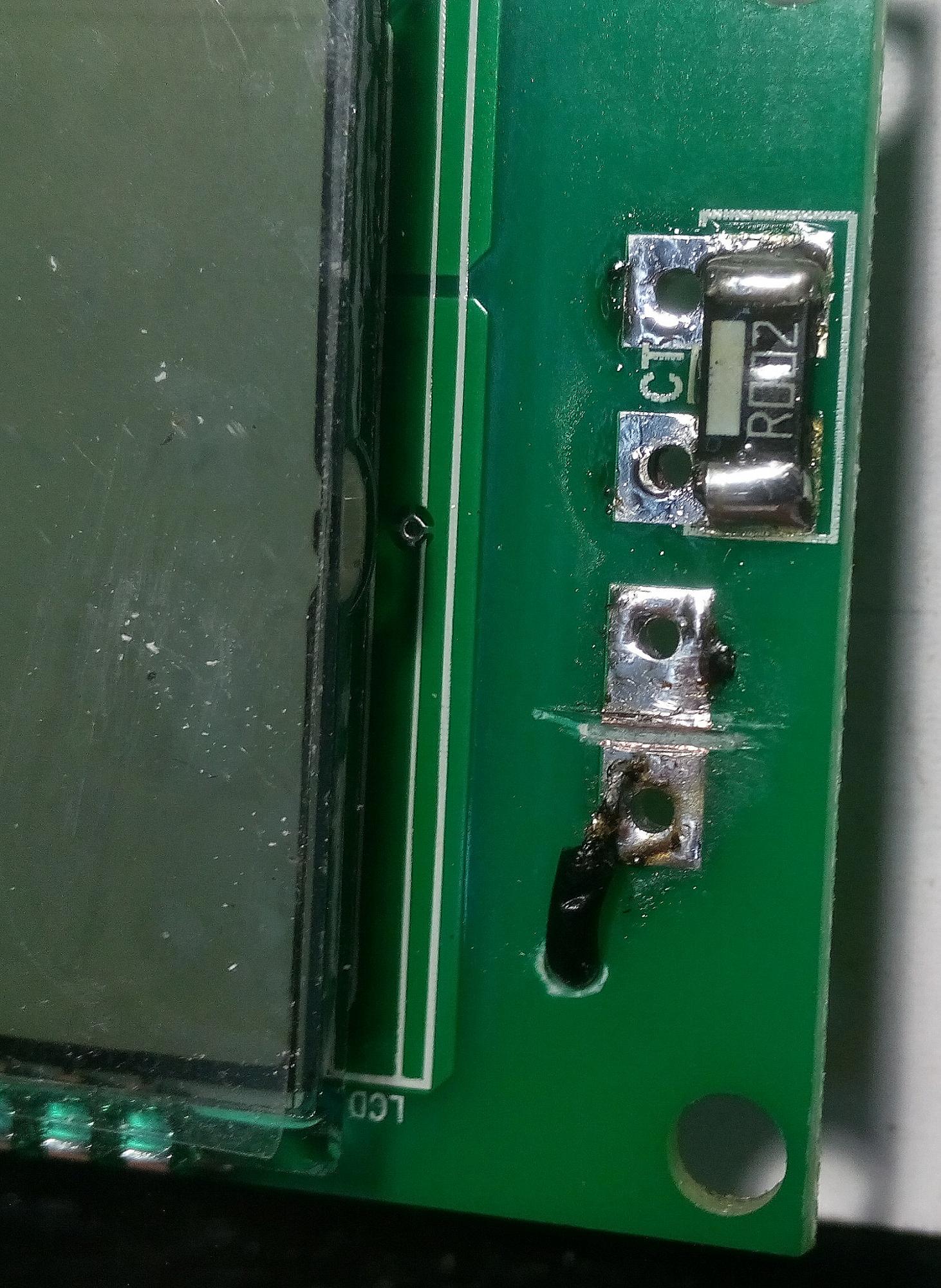

Это сопротивление внутреннего шунта. На фотке видно такой маленький планарный кубик "R002". Моя ESR мерялка-самоделка немного врёт. Короче сопротивление около 45-50 миллиОм. Вот он и сбивает с толку... Представляю как через него будет протекать 20А  :bn:
Вот ещё прикольчик:
Штангенциркуль показал сечение ноги 0,75кв. мм (1мм на 0,75мм) Вот тут 20А точно не поместится. Я понимаю - металлизация отверстия + припой, который возможно заполнит пустоту между прямоугольной ногой и отверстием диаметром 1,2мм, но всё равно мало! Короче надо будет поверх накладывать шинку в 2-2,5кв. мм хотябы
R002 = 2мОм. Либо "немного" - это в 25 раз, либо остальное в проводах.  :exactly:
Luugin
Мдяя... А ведь правда. Наверное провода, проверю...

Лежат 2... Откройте, да посмотрите, что там между минусовых ног. Скорее всего ничего нет. В 20ти амперном и так максимальное выделение тепла 0,8 Ватт. Это немало для таких габаритов .
