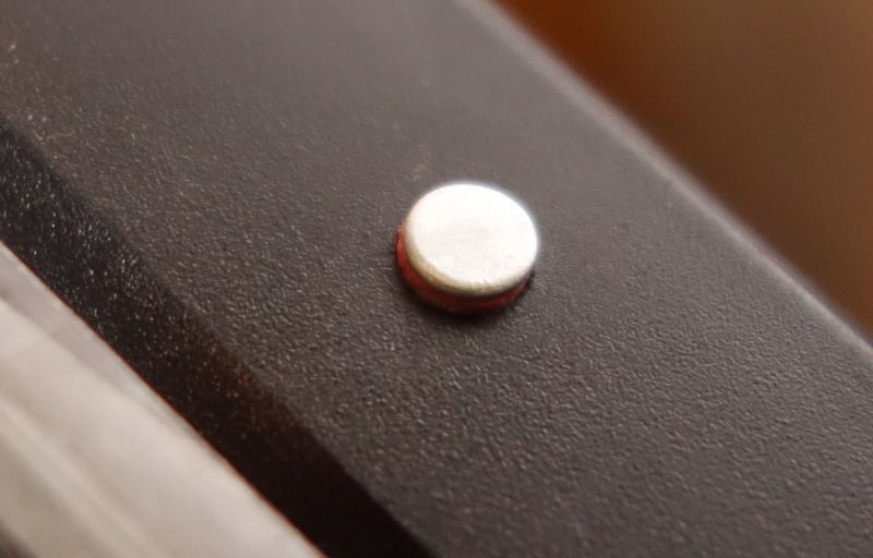

Делюсь внезапным ноу-хау, под названием моддинг кнопки. Если вам вдруг, как мне, захотелось сделать обычную, а не утопленную кнопку.
Разбираем обычную одноразовую зажигалку и находим там маленькую деталюшечку: алюминиевую "кнопку" на "мягком ходу". Деталь идеально садится в колодец кнопки ваттметра. Для пущей важности клеим на двусторонний скотч. Вуаля. Заводской вид!
