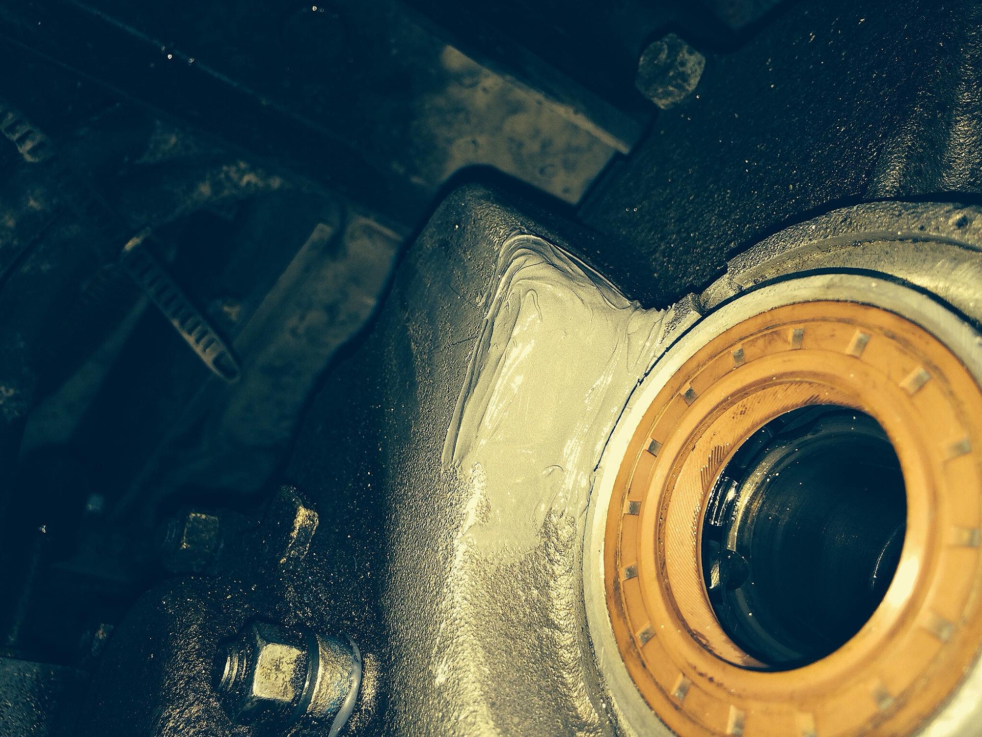

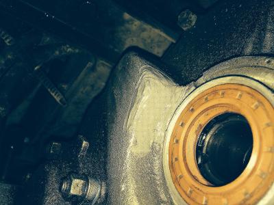

   Сегодня надеюсь закончилась моя эпопея с утечкой масла из редуктора. За 1000 км вытекало примерно 500мл масла. ( Кстати у меня входит около 1,5л масла по уровень, а должно вроде 0,9л). После очередной замены сальника полуоси обнаружил, что он сухой, а вокруг все в масле. Долго все высматривал прочищал, нашел!
В корпусе , брак отливки. Поксиполом заклеил, надеюсь если и будет течь то не так сильно.
spb-e
варить нужно.
Добавлено 29 Янв. 2016 в 00:20
или паять были тут как то на форуме обсуждения про "волшебные палочки"
9II-I82-78-78
LICC
масла 0.6 литра надо лить, если больше - на сапун надо шланг вверх прикреплять, иначе через сапун будет выдавливать... Фотки с браком литья отправлю ВАЗовцам
аркан
  Ты им и ссылку на наш форум дай, может что нужного для себя найдут или нам советом помогут.

  Это понятно что варить нужно, ну машина была на подъемнике, а сварки поблизости не было, поэтому хотя бы так.

если хорошенько зачистил поверхность , то все ок будет, не потечет там давления нет

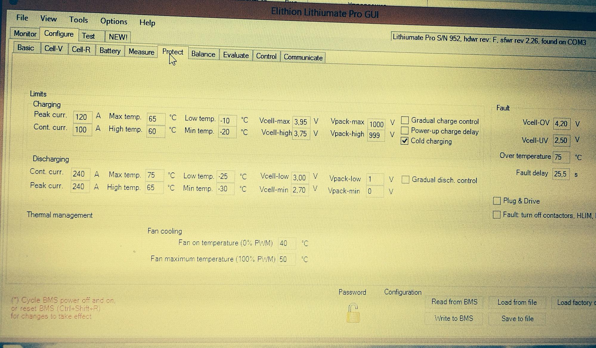

аркан
   Нет. Я просто сравнивал показания двух приборов: штатного и ЦА. Показания разные потому , что ЦА просто измеряет проходящий ток через шунт и считает Ач. А штатный еще пытается корректировать оставшуюся емкость , учитывая напряжение на батарее и может еще температуру. В БМС-не зря введены графики наших батарей (зависимость напряжения ячейки от остаточной емкости и от температуры). Но иногда  эта корректировка не совсем точна.
deniska_aa
а балансировка много емкости дает ?
и еще вопрос можно ли держать машину постоянно на шнурке даже когда не заряжаться
аркан
  Балансировка служит для выравнивания ячеек по напряжения. Т.к. параметры ячеек полностью не идентичны (внутреннее сопротивление, саморазряд, емкость), то со временем напряжения на ячейках разбегаются и балансировка компенсирует это. Если ячейки боле менее одинаковые и балансировка периодически производится, то на дальности пробега балансировка никак не отразится.
  Постоянно держать провод включенным не желательно. Ячейки не любят когда они долго находятся при максимальном напряжении. Или опусти пороги напряжений в БМС-ке (максимальное напряжение и напряжение балансировки), тогда провод можешь вообще не вынимать.
deniska_aa
здесь ?
какие ?
аркан
  V cell- max, Vcell-high.
Еще во вкладке "балансировка"

аркан
  Конечно уменьшится пробег, но очень незначительно, зато ресурс ячеек увеличится (дольше будут жить)
