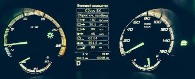

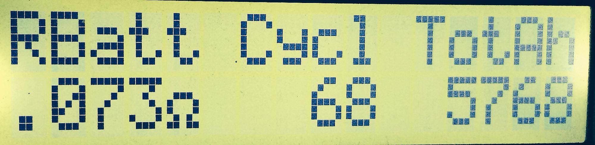

   Вот сегодня и я прошел 10000км, брал было 800км. За это время поменял : два IGBT модуля в контроллера, масло в редукторе ( подшипник не менял пока, не воет). Течет сальник с левого приводного вала.
Циклов реально конечно было больше - не всегда сбрасывал. За один пробег у меня где-то уходит 80% заряда.
LICC
Поменяй подшипник, иначе потом редуктор надо будет менять.
