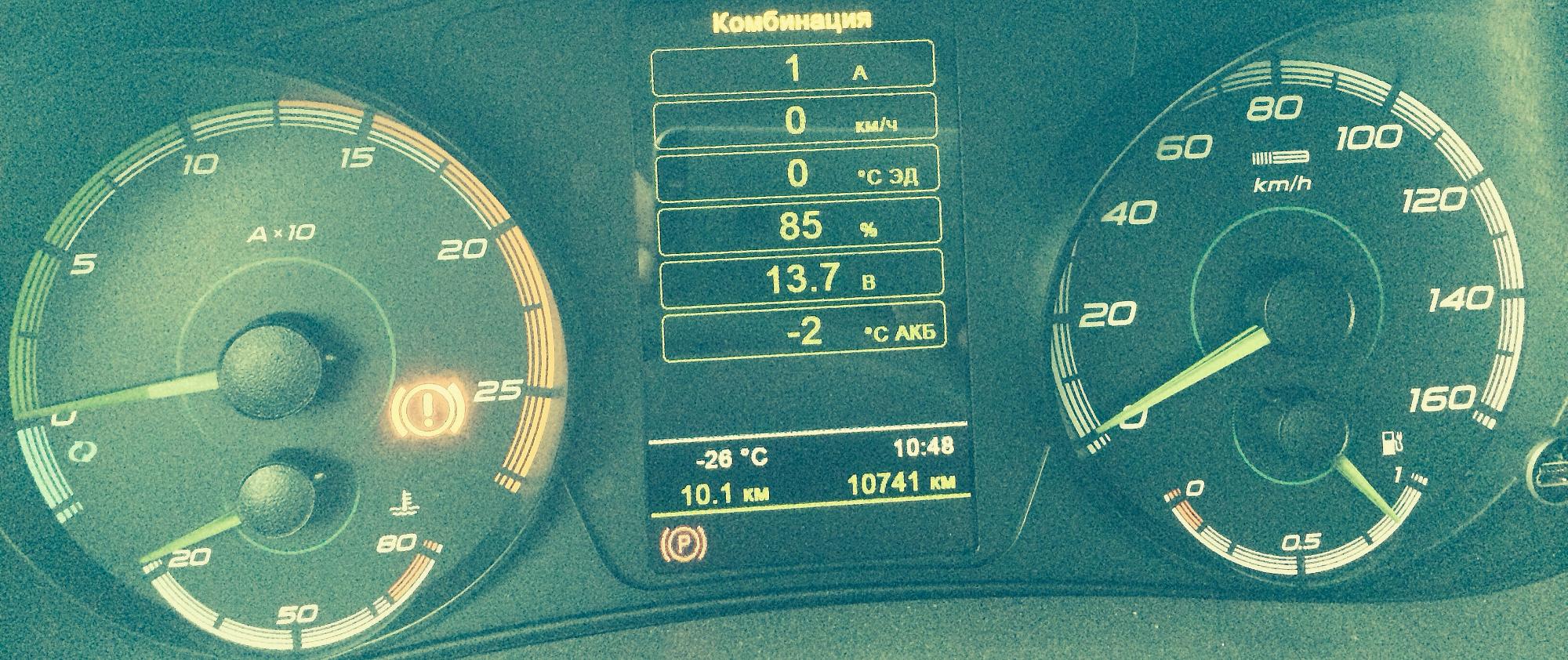

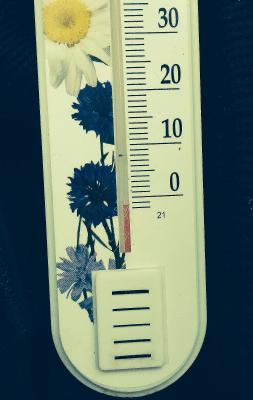

  Сегодня на улице местами было - 29. Зафоткал показания.
1.  В неотапливаемом гараже после зарядки и ночного простоя.
2. После поездки на 10км.
3. После возврата 20км.
4. Температура в салоне в конце поездки. Градусник лежит между сиденьями.
LICC
еще посмотри через комп на батарею, бортовой показометр показывает среднюю температуру по банкам, а дифферент может быть в 3 раза, смотри мою тему..

   Для защиты батареи от работы при низких температурах, в БМС-ке установлена защита при -20 заблокирована зарядка батареи при - 30 разрядка. Наверно эти параметры можно менять не пробовал.
deniska_aa
историю температур можно посмотреть ?
LICC
можно с подключенным компом в закладке монитор.

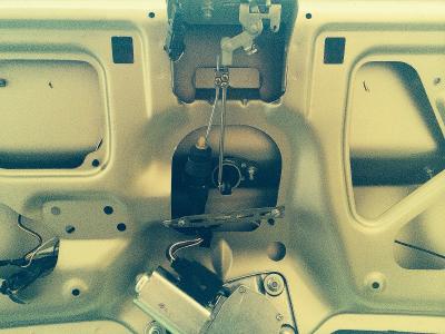

  Сегодня достал уже совсем замок на задней двери. Установил как Игорь привод. Правда пришлось ослабить пружинки в замке, не хватало силы актюатору чтобы открыть замок.
