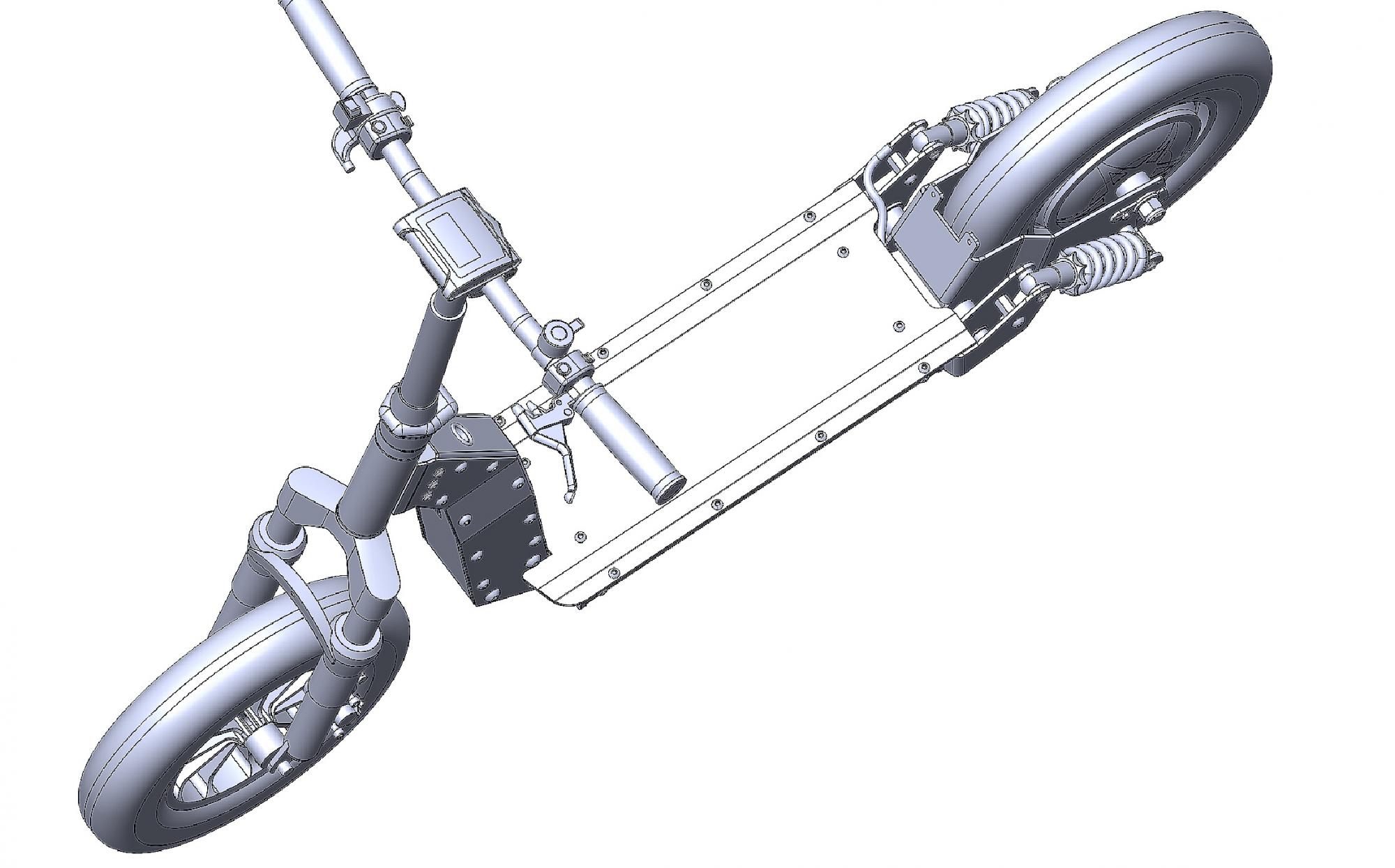

процесс конструирования завершен, представлены конечные варианты внешнего вида и габаритных размеров самокатов
текущая конъюнктура рынка мотор-колес заставляет нас предложить для mmx-14/14 вариант установки заднего рычага под колесо с установочным размером 142мм по дропаутам, а для mmx-16/14 колеса размером 16" по резине, что и будет сделано несколько позднее

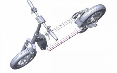

итак, к производству готов mmx-14/14, представленный на картинке в шапке темы.
как и обещал прежде, мы сделали два варианта задней подвески, под колеса 110(115) и 135(142) мм по дропаутам.
выглядит это вот так:
теперь каждый сможет выбрать подходящий ему вариант мотор-колеса в размере 12 велосипедных дюймов для своего минимакса.
я открываю прием заказов на раму минимакса, за подробностями прошу обращаться в личное.

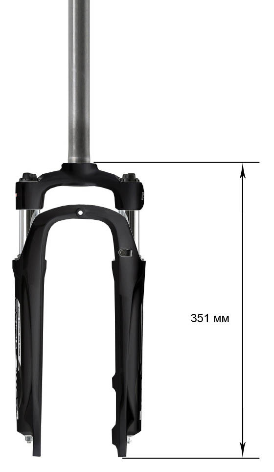

разработанную нами раму следует дополнить веловилкой типоразмера 20 дюймов вот таких габаритов:
вилка должна быть с креплением только под дисковый тормоз, рогов под ободной тормоз быть не должно (иначе скутерная резина не пролезет), шток вилки длиной 170мм (в магазине это наиболее распространенный размер), диаметр штока подойдет любой, рулевой стакан стандартный диаметром 48 мм, рулевая колонка резьбовая или безрезьбовая, на выбор, телескопическая рулевая труба лучше ломающаяся, руль по вкусу, прямой удобнее всего.
