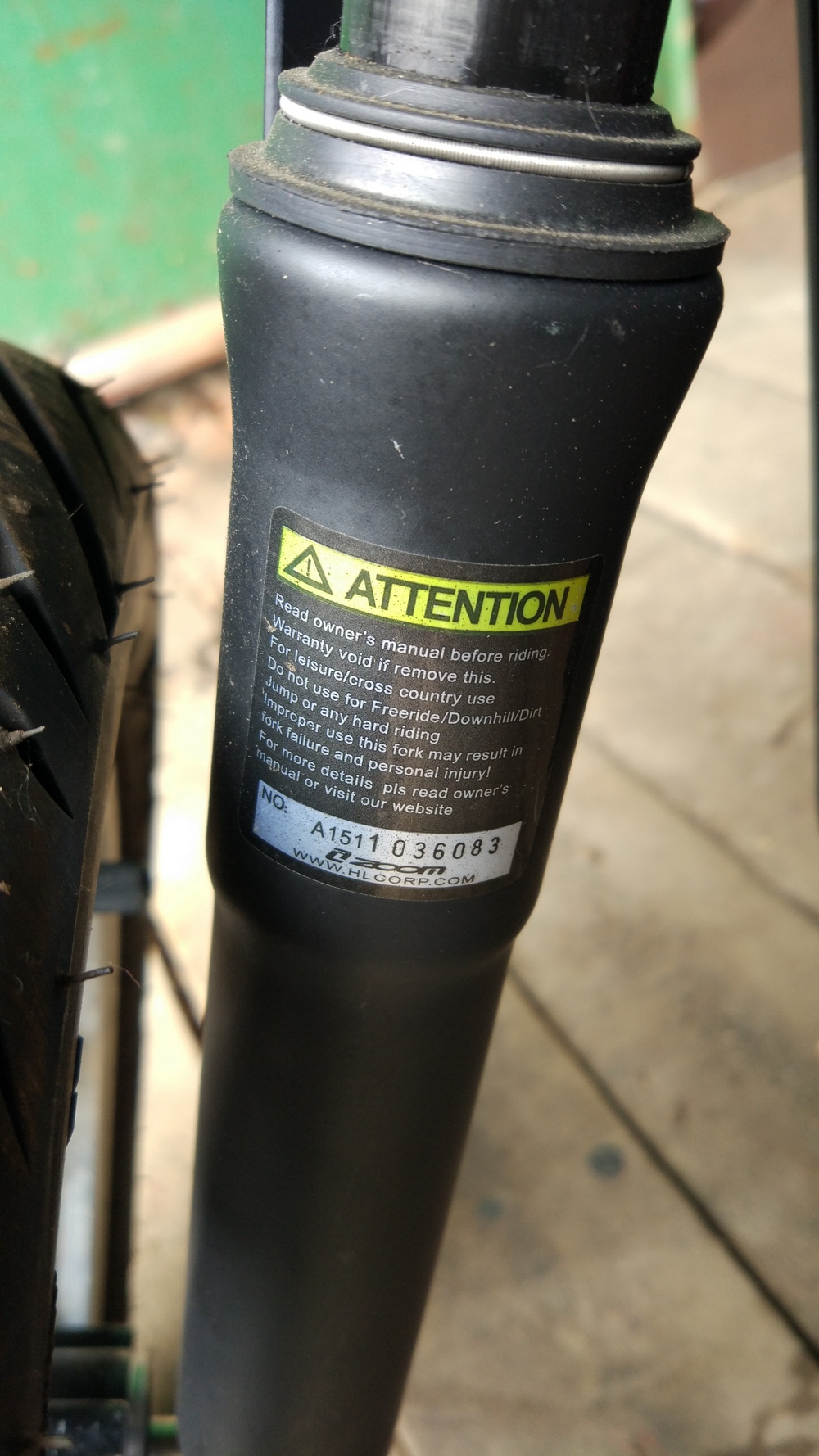

[user]ssilk[/user], не смог я найти артикул зумовской 20" вилки, только вот такая маркировка на ней:

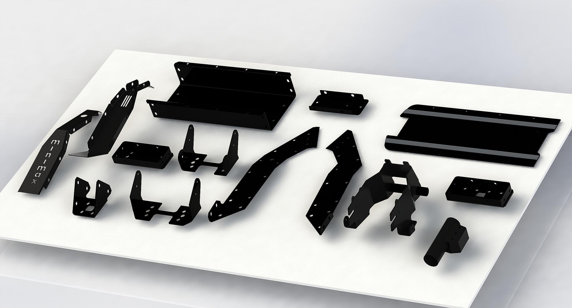

#602
отладил производственную цепочку, теперь ничего не мешает изготовить раму mmx-14/14 в необходимом количестве экземпляров.
рама состоит из 14 элементов:
компоненты рамы будут качественно окрашены порошковой краской, цвет черный (матовый или в мелкую шагрень для незаметности царапин).
комплект будет дополнен сайлентблоками, капролоновыми и металлической втулками.
первые 10 комплектов по цене будут близки к себестоимости, гарантия пожизненная (на окраску 6 месяцев).
прототип минимакса в железе доступен к осмотру в ясенево, прошу в гости.
заинтересовавшихся прошу обращаться в личное.

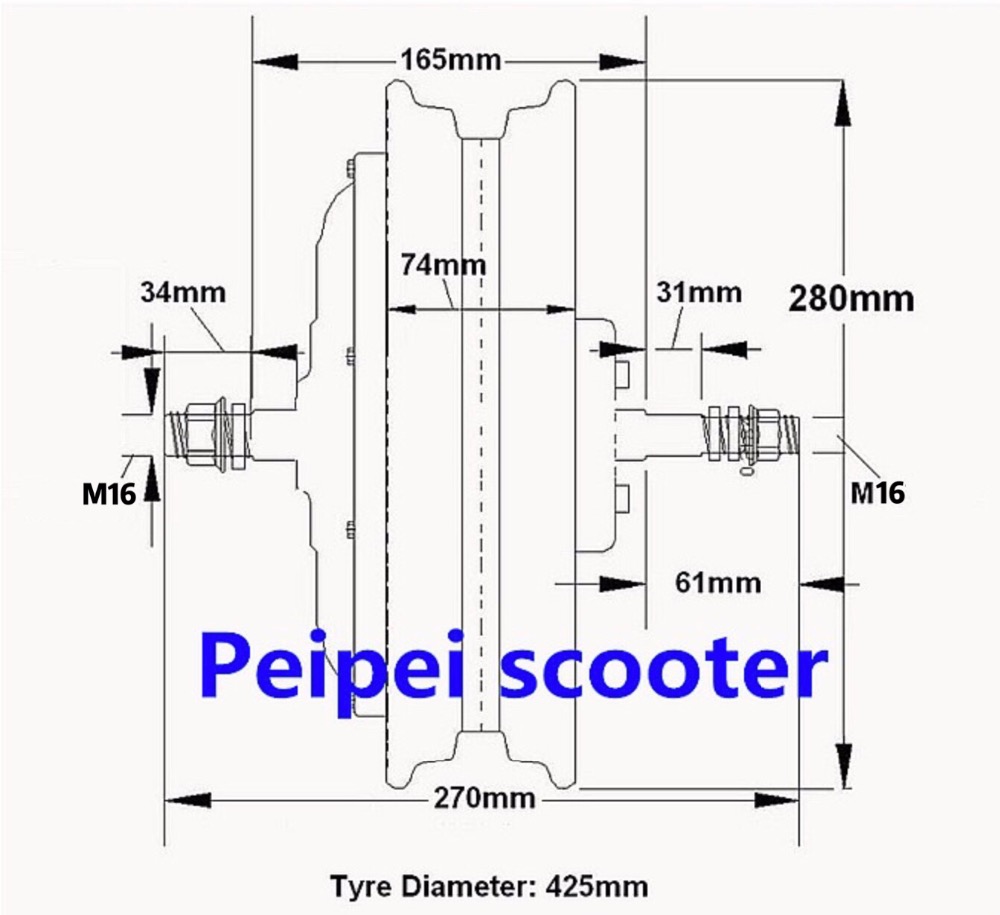

у китайцев нашелся вот такой размер МК:
диаметр резины указан в 425мм, что соответствует скутерной резине 10*3,5, покрышка 10*3 будет иметь меньший диаметр.
я раньше такого МК не видел, все что было со скутерным ободом (под бескамерную резину) начиналось с 10" размера под вилку 192мм, а это очень широко для минимакса.
нужно еще поинтересоваться у ReSharVladimir насчет 12" велоразмерного МК под 160мм вилку и уточнить, какой обод там используется.
я это к тому говорю, что теперь большой минимакс можно строить на мотор-колесе 10" скутерном, которое производителем штатно нормировано на мощность 2000Вт, а, следовательно, легко переварит пятикратный номинал, как это делает 12" 500Вт велоказмерное МК.
строим mmx-16/16.
ReSharVladimir
То, что на приведенном Вами чертеже, и есть по сути стандартное скутерное МК под вилку 165мм + 31мм = 196мм.
А насчет 12"МК под вилку 160мм сам хотел бы увидеть, но просил фабрику несколько раз прислать чертеж или фото - так пока и не прислали. То ли у них его еще нет и оно в проектах, то ли что-то пошло не так и не хотят давать информацию. В-общем, еще не понял.

[user]ReSharVladimir[/user], я был невнемателен, это стандартное 10" скутерное колесо, чуда не случилось, а так хотелось в скутерный обод воткнуть мощный мотор под 142 вилку, ну или хотя бы под 165-ю в размере от 8 до 10 дюймов по ободу.

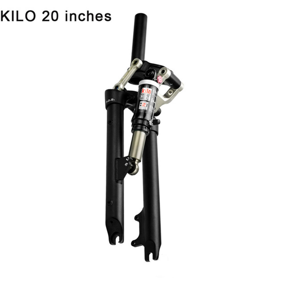

вилку вот такой интересной конструкции нашел на просторах интернета:
делают их тут http://www.german-a.de/c/7/p/4/products,3/kilo-no-1-
за 20" китайцы около 30 т.р. просят.
такую бы из алюминия/стали купить, можно без комплектного амортизатора и тыщи бы за три.
Бабай
Цитата: alexboy от 29 Авг. 2019 в 00:29вилку вот такой интересной конструкции нашел
ИМХО, ничего интересного, кроме, возможно, подходящего размера.
Куча шарниров, у каждого из которых есть зазор для качаний в ненужном направлении и зазоры суммируются. И аморт только на одно перо, что будет способствовать раскачке, именно, в ненужном направлении  :bw:
