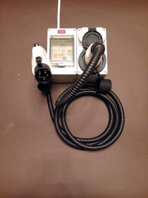

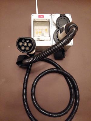

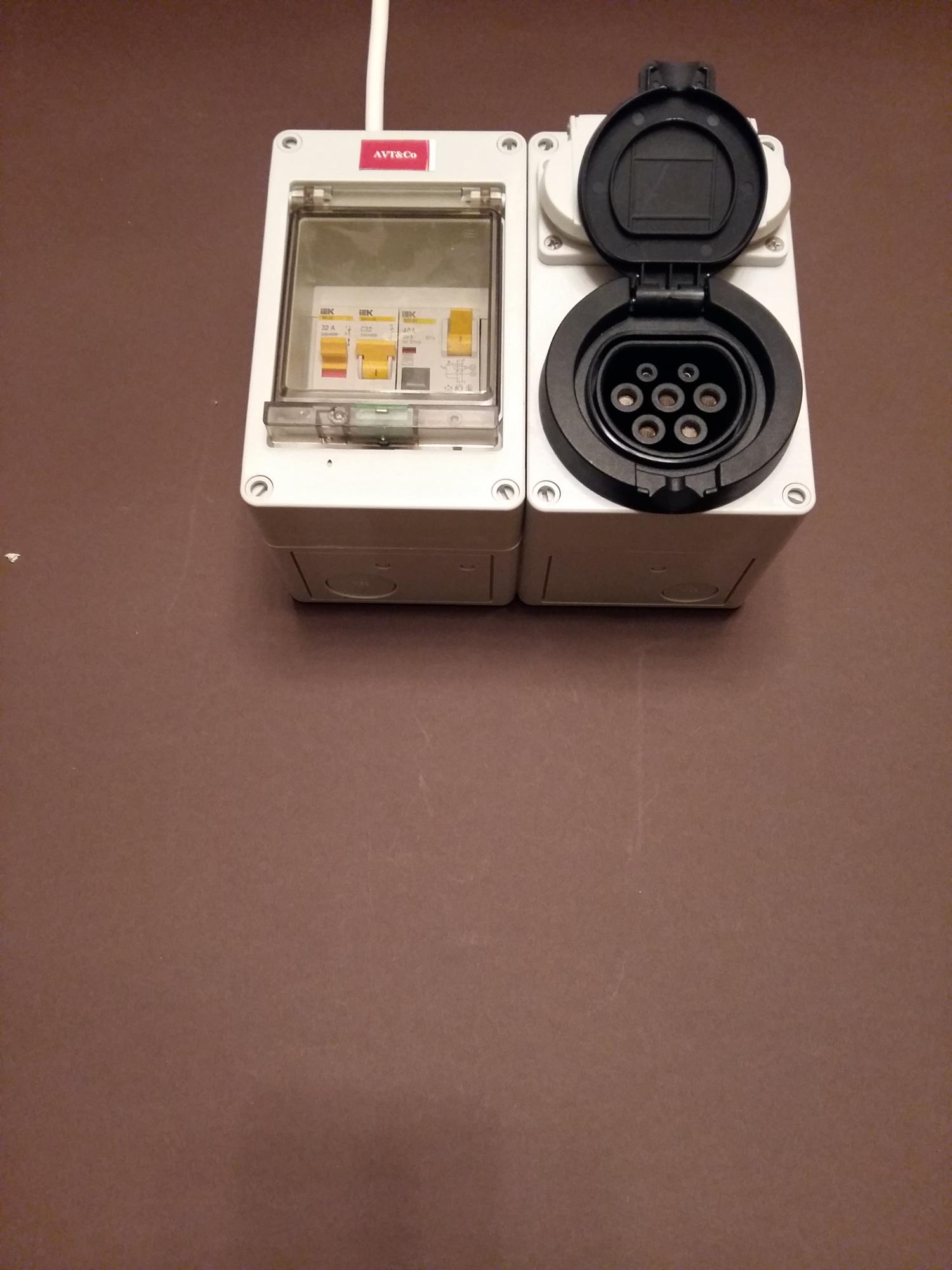

Всем доброго времени суток. Я занимаюсь производством зарядных станций для электротранспорта в г.СПб. Для владельцев электромобилей предлагаю зарядную станцию настенного монтажа для размещения в гараже или паркинге для личного пользования. Диапазон мощности от 16А до 63А по однофазному/трехфазному напряжению переменным током. Стоимость такой зарядной станции 45.000р. + 20.000р. переносной кабель с разъемами для быстрой зарядки. В дальнейшем этот кабель можно использовать при зарядке уличными зарядными станциями, которые я планирую разместиль в общественных местах. Также есть возможность заказать зарядную станцию со встроенным кабелем. Типы корпусов для настенного монтажа обсуждаются индивидуально с каждым заказчиком.
Для владельцев не имеющих возможности зарядить электромобиль в гараже/паркинге, предлагаю установить возле дома, офиса и д.р. зарядную станцию уличного исполнения с оплатой за зарядку. Данная услуга предоставляется бесплатно, вы оплачиваете только за зарядку, все остальные расходы на изыскательские работы (поиск мощности, место установки), производство, монтаж, пуско-наладочные работы и эксплуатацию зарядной станции беру на себя.
Все зарядные станции имеют декларацию о соответствии ЕАС.
Сроки исполнения заказа от 7 до 60 дней в зависимости от требования заказчика. На фото изображена зарядная станция настенного монтажа стандартного исполнения (32А 1ф.).
Вместе сделаем город зеленым!
С уважением, Алексей

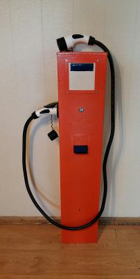

Собран образец зарядной станции уличного типа.

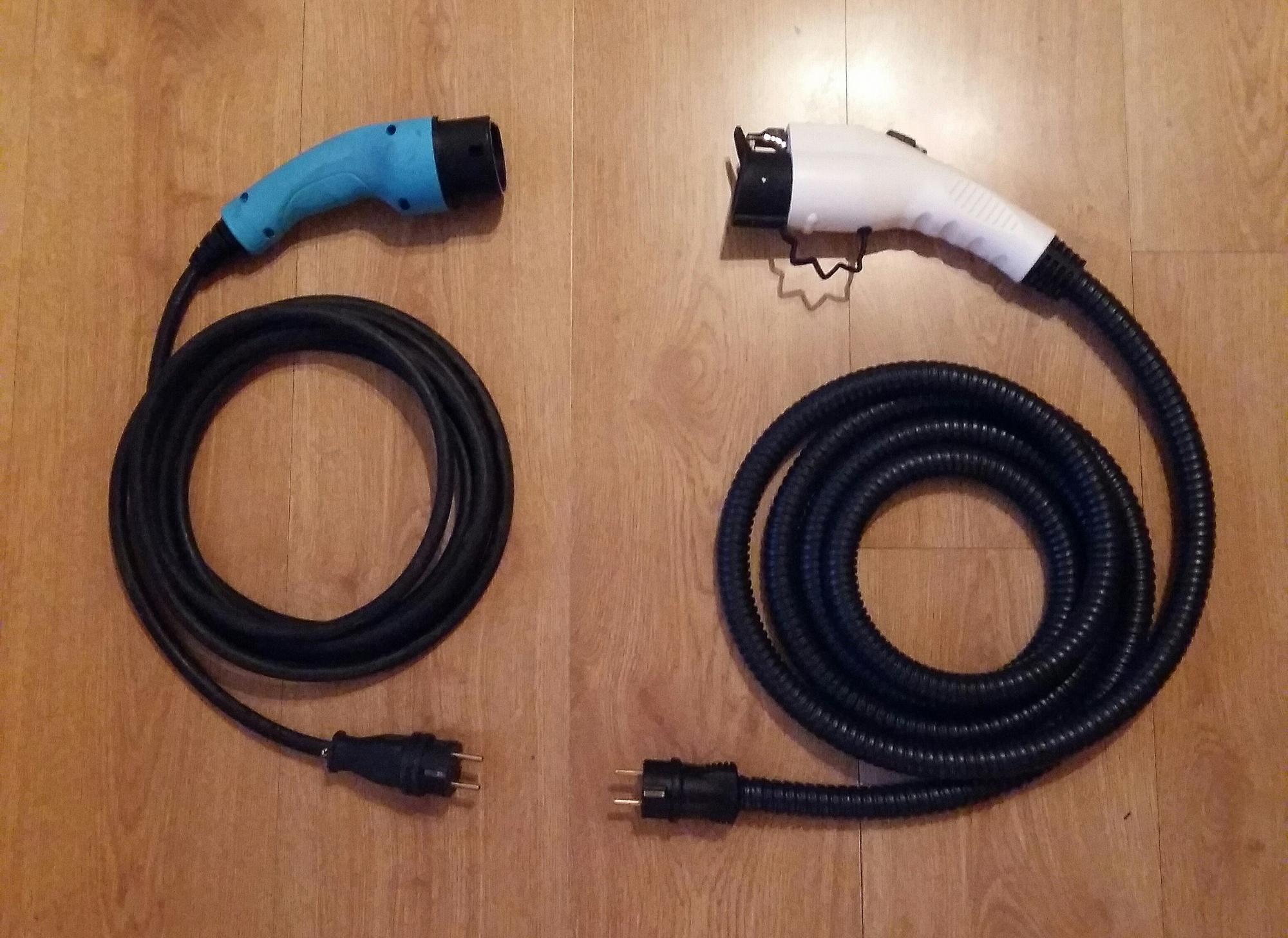

Кабель лучше делать несъемным. Это удешевит конструкцию. Для гаражной версии добавить настенный держатель для 'пистолета'.
Защитная гофра тоже не нужна, по идее. Кабель к пистолету идет в хорошей толстой изоляции (если только вы не сами делаете составной кабель).

в любом случае нужен будет возимый кабель, для использования с публичными зарядными станциями, тогда придется иметь два кабеля - один будет встроен дома, второй возимый.

А не слишком ли за коробку с автоматом и разъемом?

Да, интересно, как формируется хотя бы половина стоимости.

только вилку для такой зарядной станции, да и для e-m-i брал на али за 75$ с доставкой, гнездо плюс минус так-же, оптом вроде по полтиннику идут.
интересно, есть ли переключение режимов тока заряда ( аля 16/32/63 A). ну минимальная электронная начинка, которая читает сигналы с зарядного кабеля, что надо начинать заряд и заканчивать его. интересно как и есть ли это тут.

О какой быстрой зарядке идет речь? Каким образом станция узнает, что нужно потребителю? Как станция соответствует  ГОСТ Р МЭК 61851-1-2013?

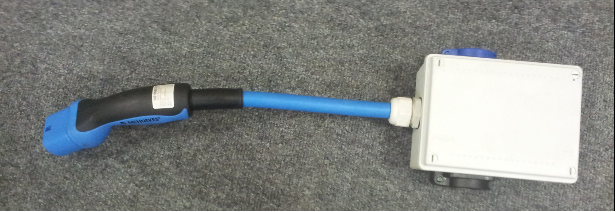

Ну да. У меня вот такой девайс. Можно прилепить еще одну розетку и заряжать сразу 3 элвела. Создан для проверки станций.

Ну почему три. Если менекес на 32А, то 6 розеток так и просятся на коробочку )

Цена указана за дорогую зарядную станцию настенного монтажа с выбором зарядного тока 63/32 или 32/16 (220В) со встроенным шнуром Type 1 или Type 2.
Добавлено 13 Дек. 2015 в 15:47
Самый бюджетный вариант 16600р. (16А 220В).
Мы разрабатываем любые зарядки по тех.заданию заказчика-со встроенным шнуром или без.

[user]Aleks84[/user], Вы так и не ответили на мой вопрос - Как станция соответствует  ГОСТ Р МЭК 61851-1-2013?
