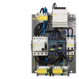

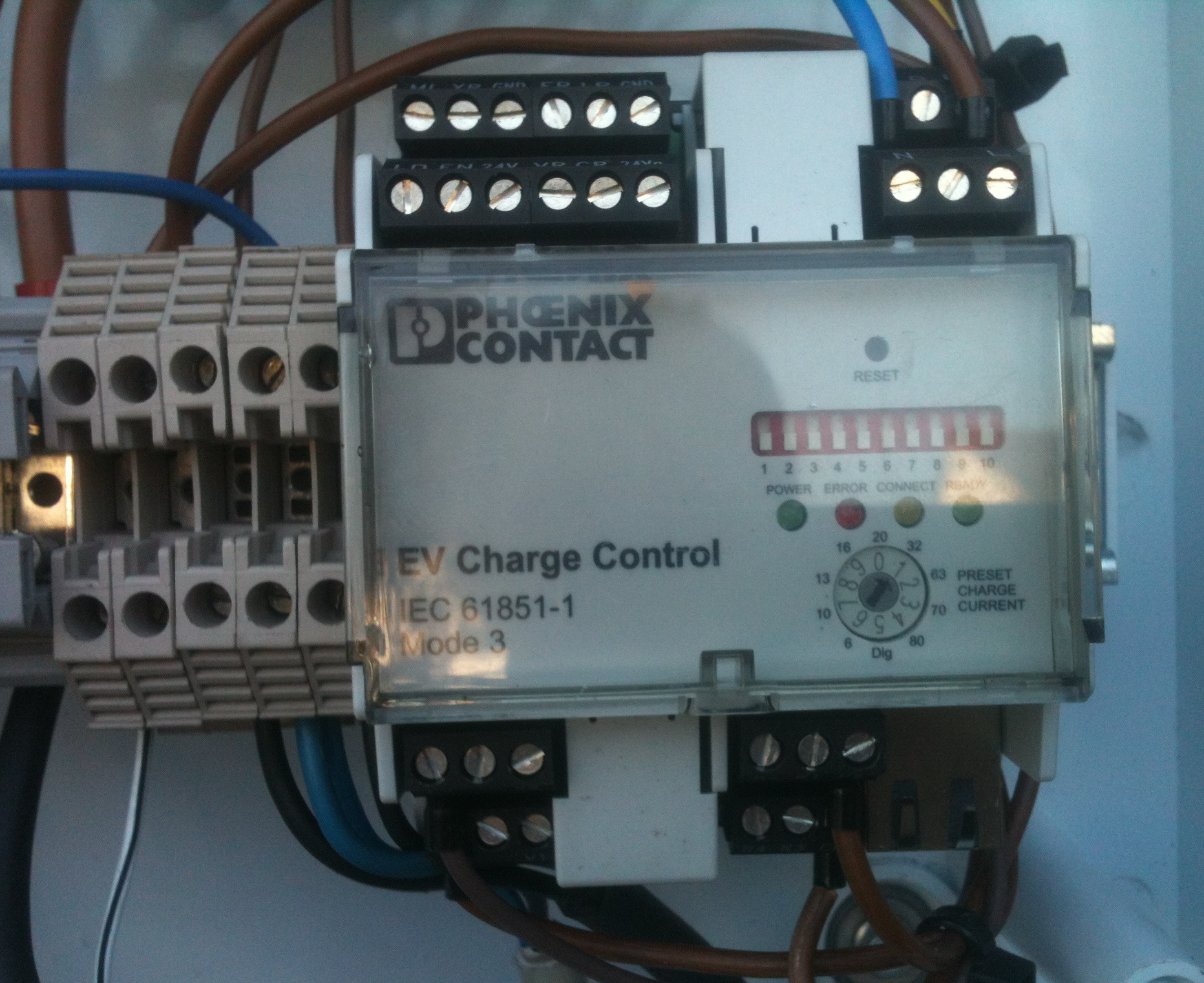

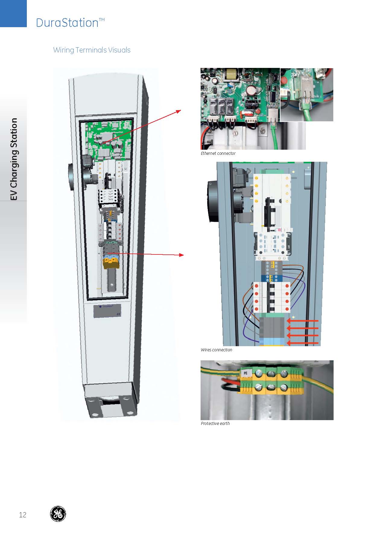

vitov
Цитата: Installer PRO от 21 Дек. 2015 в 10:33
Я дал вам ссылку на производителя компонентов. Основных компонентов.
А че так скудно?! А где Шнейдер, Сименс, Phoenix, GE... Они тоже не стесняются выкладывать кой-какие мануалы.
По-моему, у нормального технаря язык общения не будет сводиться к гуглевскими "по-ссылкам".
