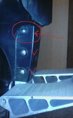

Просмотрела все темы, не смогла найти, куда отнести такую информацию. Если найдете, большая просьба перенести туда.
Училась делать тик-так дома. Спустя некоторое время при осмотре колеса обнаружила, отсутствие двух болтов на креплении педали к корпусу. Спустя еще некоторое время нашла один из болтов у себя дома (сначала подумала, что их изначально не было).
Проверила еще раз болты: несколько из них расшатаны и на грани выпадения.
Вывод: периодически надо осматривать крепление и подкручивать болты, чтобы не потерять их (потом непонятно где их купить, у нас во Владимире пока не нашла). Возможная причина - частые и резкие смены направления движения.

Лучше воспользоваться небольшим количеством разъёмного "фиксатора резьбы" - что-то вроде временного "клея" как раз для таких случаев.

согласен, стоит недорого, синенькая такая, что бы открутить если что можно было))

Да-да, могу подтвердить, на моём первом нонейм-моноколесе была такая "опция" как самооткручивание всяких разных болтиков. Тогда я их посадил на клей.
На моём теперешнем колесе(Frewel F1+) такой "опции" нет, всё прикручено хорошо и само по себе не откручивается.
[user]silver_lea[/user], если вы заметили за своим моноколесом такую "опцию", но оно вас устраивает, то просто посадите такие болты на фиксатор резьбы. Если же уже какие то болтики потерялись, то возьмите образец и посмотрите подобные по резьбе и по длине в автозапчастях или же в стройматериалах.

У меня на IPS тоже эти болты выпадали и разбалтывались. Рекомендую не реже раза в месяц подтягивать.

у меня тоже один потерялся( теоретически думаю можно найти в магазах, надо не забывать периодически проверять, кстати, косвенный признак выкручивания эти болтов - разбалтывающиеся подножки
