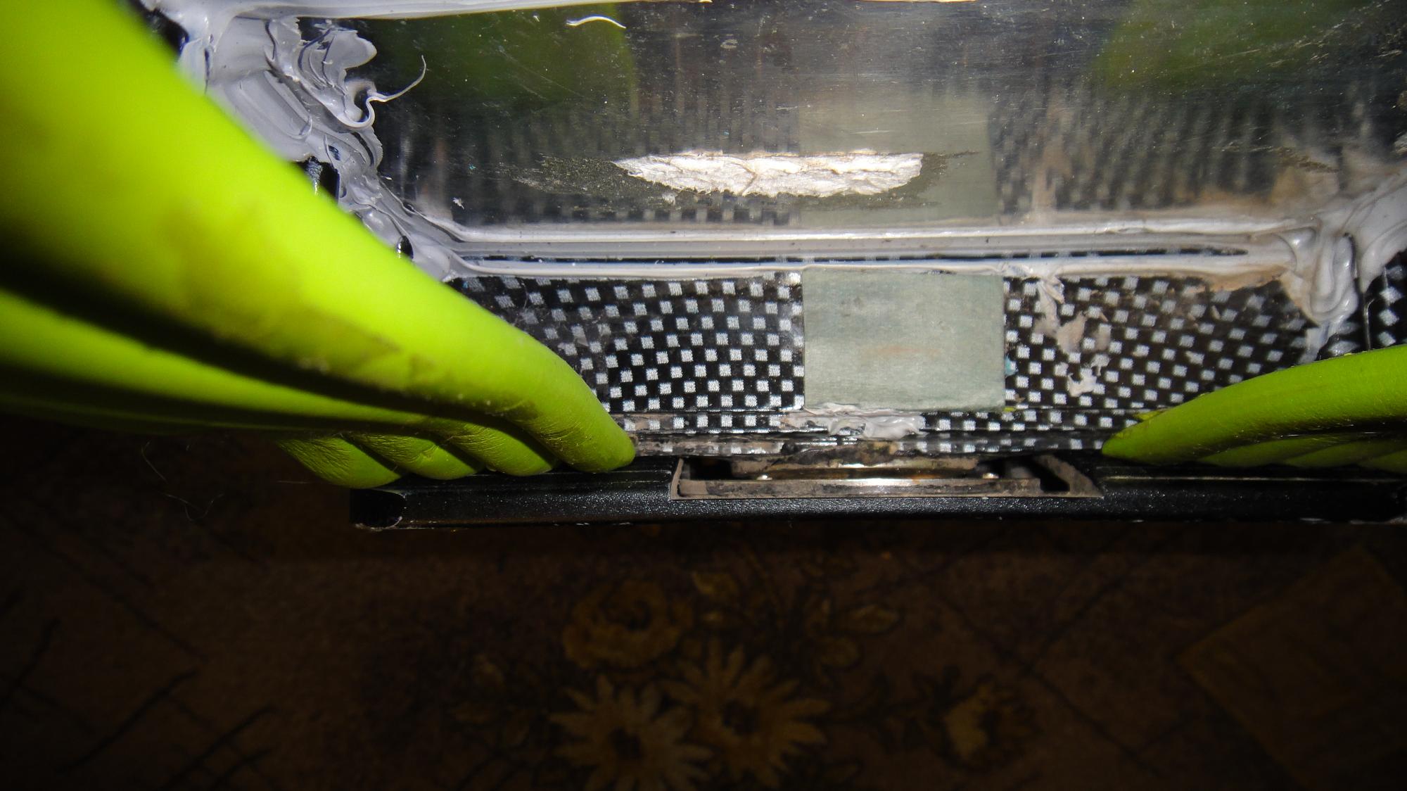

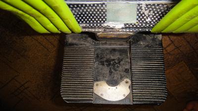

в итоге затяжка гаек на педалях не избавила от самораскладывания( немного поездил на разложенных и опять не фиксируются( придется что то колхозить, потому что с разложенными носить ну уж очень неудобно

[user]mad[/user], когда с обоих концов по торцам ось сильно затягиваешь, педали начинают ходить туго.
Только главное не переборщить, а то сами педали погнуть можно. - Кстати. Шутка, шуткой, но когда педали затягивал, потом обратил внимание, что они несколько изогнуты - ранее этого не замечал.
У роквила они то же загнулись и там я их так же туго затягивал.
Добавлено 04 Сен. 2015 в 00:40
А самостоятельно магниты приделать не думал? - я на роке так и сделал. Держут круто

а разве торцевые гайки служат не для фиксации внутренней втулки(просто что бы она не выпала) ? У меня они вроде затянуты но от них ничего не зависит.... А какие магниты и как их крепить?

[user]mad[/user], на роквиле у меня сначала получалось сделать тугой ход педалей, затягиванием, но потом все равно болтались. В итоге приклеил магнит и пластину.
как сделано на роке:
В готе, в прошедшие выходные, "тюнил" педальки и затянул от души так - они вообще стали еле-еле открываться. Чуть ослабил, стало норм
Под корпусом колеса (по бокам) просто приклеены обычные магниты. Когда педали поднимаются, то они просто примагничиваются из-за того к бокам. Я где-то читала, что бывают и другие системы фиксации педалей, но не вчитывалась в их принцип действия.

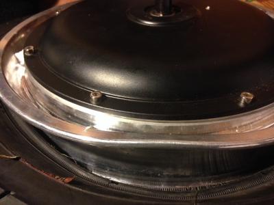

Вот вопрос, пришел новый мотор взамен сломанного на кингсоне 14 , а обод погнутый. Что делать? Как починить? Вроде алюминий молотком не побъешь, может треснуть. Может нагреть можно как то? Кто подскажет?
Спасибо
Ripido
[user]Mike (kingsong)[/user], а старый обод не подойдёт?
Mike (kingsong)
Наверно подойдет, приедтся наверно так и сделат хотя на хочется переставлять статор с магнитами , там чуть чуть не так наклонишь, уже не влезает
Ripido
[user]Mike (kingsong)[/user], ну, кстати да, его ж фиг поменяешь :(
Mike (kingsong)
Я когда открывал мотор , потом намучился с этими магнитами чтобы обратно влезло и крутилось. Очень не хочется пробовать
WaveCut
Греть тоже плохо - те самые магниты могут размагнититься
Mike (kingsong)
Тоже верно.. Наверно попробую молотком долбануть....не знаю что еще делать
Ripido
Oleg66
Тогда оба обода загнутся.....может всетаки аккуратно молоточком пруток вложить металлический для фиксации...попробовать можно ,этот алюминий не такой хрупкий если так загнулся,а потом поменять если треснет.
