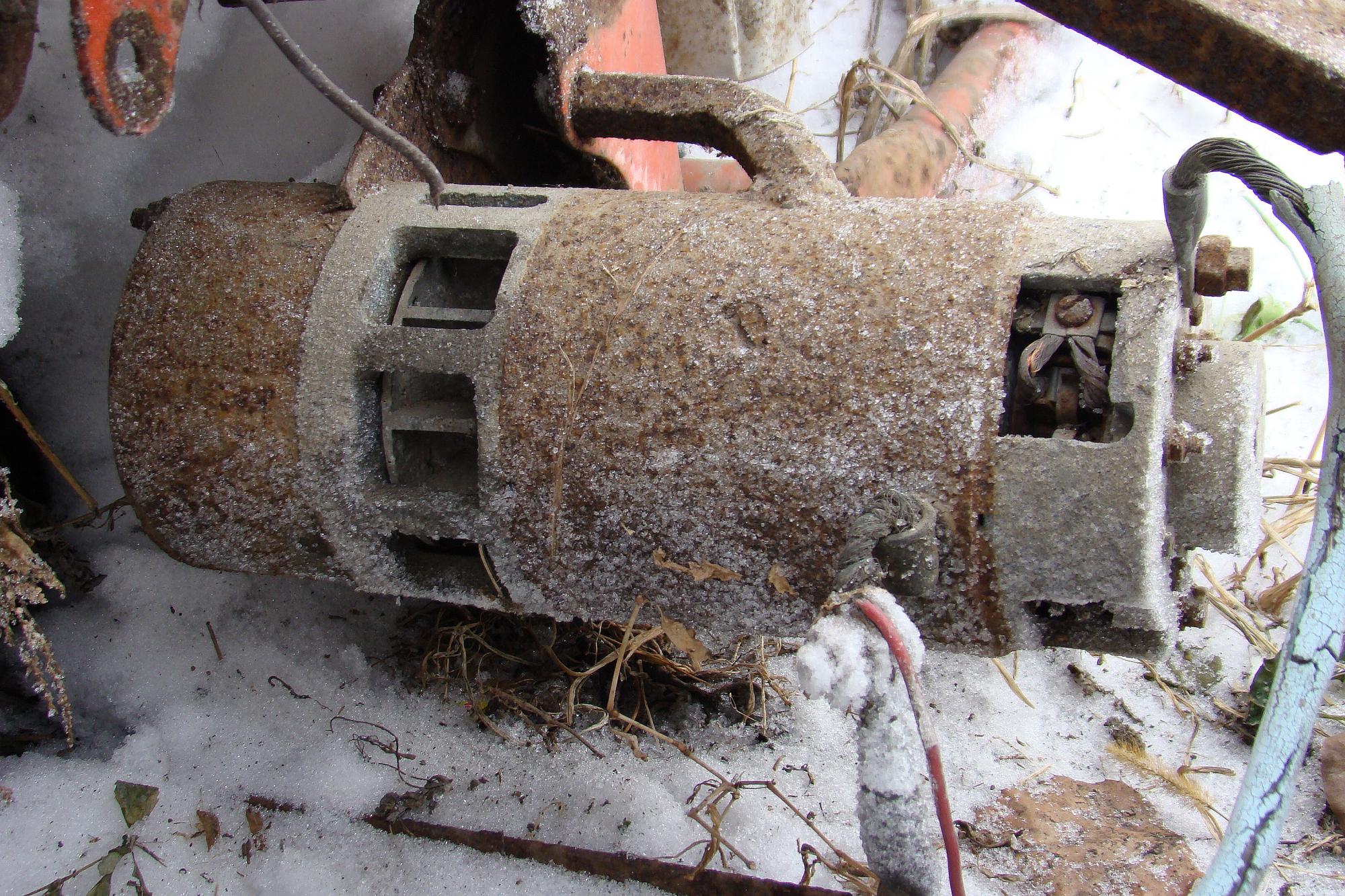

У меня два мотора стоят.На них шестеренки и передают вращение с понижением оборотов на 30% на шестерню входного вала коробки.Конец входного вала в подшибнике 202.
Такая конструкция требует смазки,у меня импульснуая смазка.
Считаю лучше двигатель один,все упрощается.Шуму меньше будет,от шестерен вой идёт,если они не в коробке.
Такой вариант выбирал,т.к. двигатели были слабые,а других вариантов не было.Все равно работали с перегрузкой,грелись в горку,кончилось тем,что магниты размагнитились от перегрева.2х370 вт было,т.е всего 540 вт,а нагружал в номинала 2 кВт.

Якорь можно охлаждать по валу жидкостью.Просверлить в валу отверстие,на концах вала поставить сальники,ну вобщем это технические заморочки,вот только у железа плохая теплопроводность.Есть конечно техническое решение,просверлить ходы в якоре и залить натрий как в клапанах ГАЗ 53.Конечно кому то может показаться это на грани фантастики,но это очень даже возможно.

ЦитироватьА вал и без того довольно тонкий сверлить это напрягать предприятие, что деньги и время. И пока до него тепло дойдет, якорь уже развалится.
И я о том же,но если поканителится можно и вал сделать потолще и стержни натриевые залить для лучшей теплопроводности.А вообще я сделал так.
Это был стартер ЗИЛ130 делал в 1992году.Перегрева не было хоть и жрал он по конски при старте 500А поле разгона 180А. аккумулятор 132. От ЗИЛа.
