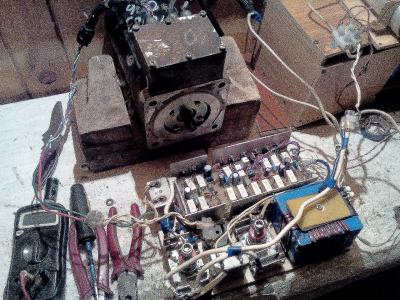

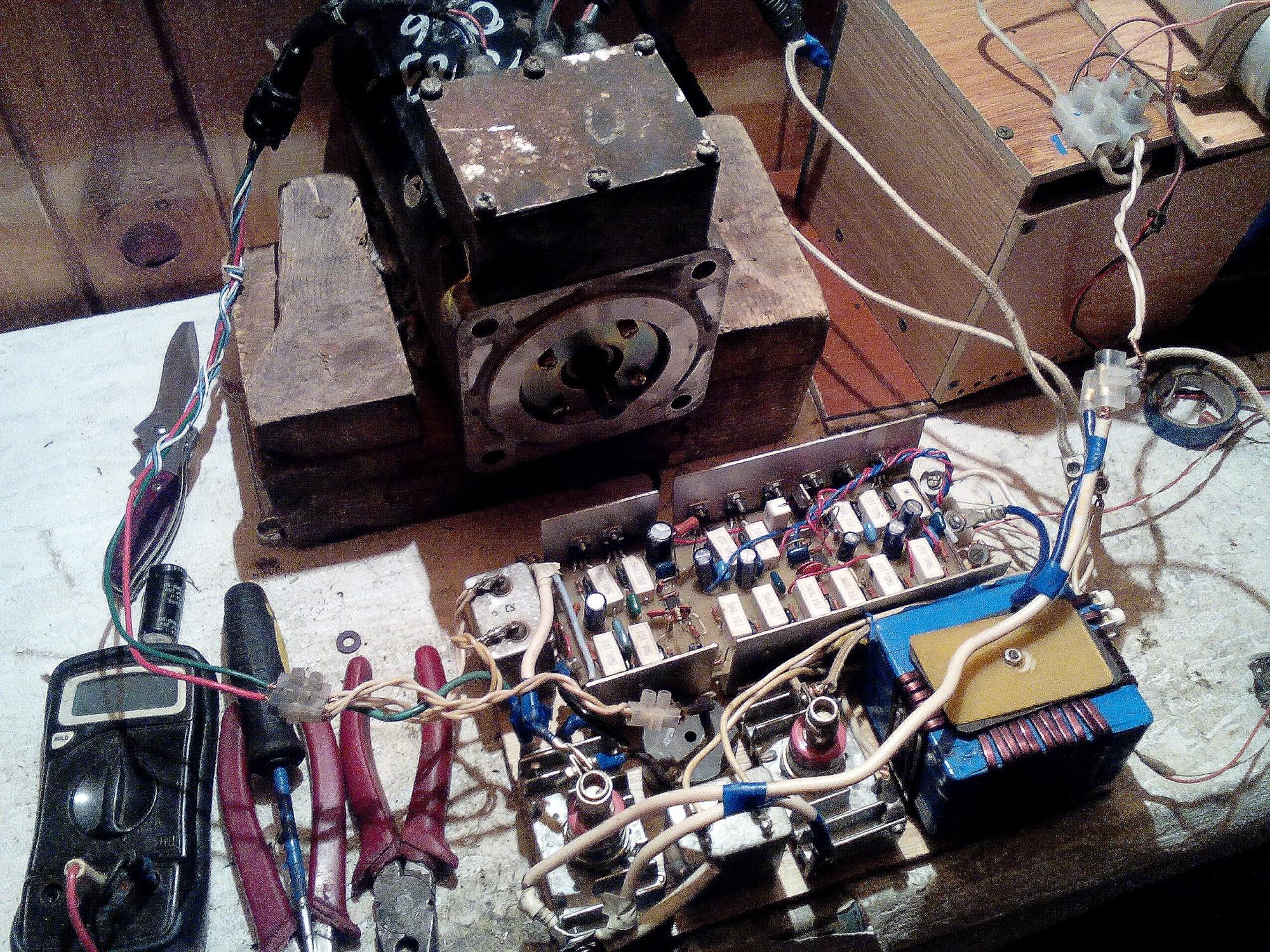

Сегодня испытывал движок.Все получилось,как и ожидал:двигатель нормально стартовал,управлялся от резистора "газа".пробовал давать на возбуждение мах и 12 вольт, и 24 вольта.При увеличении оборотов возбуждение падало примерно в 2.5 раза.
Батареи у меня ослабли за зиму ( балансиры не отключаемые у меня), поэтому грузить даже не пытался.
Затем произошло не предвиденное,обороты стали нарастать,двигатель набрал приличные обороты,я убавил газ,двигатель сильно подпрыгнул и свалился на контроллер.Начал проверять,думал силовая накрылись,нет пробитых ключей нет,возбуждение работает,а микросхема по якорю выдаёт половинный уровень,ближе к плюсу питания,от газа уровень меняется но слабо,а частота шим по плюсу еле видимая.Ясно,что микросхема накрылась.Нагружена она у меня по мах.,возможно из за этого накрылась.И двигатель упал на радиаторы,ничего не сломал,но мог замкнуть стоки транзисторов якоря и возбуждения.
Впечатление от двигателя хорошее,"дури" в нем достаточно.3-4 кВт выдаст.Но перегрузы скорее всего его перегреют,поэтому отвод тепла через фланец на коробку- обязательно,может и вентилятор ещё какой для обдува.Ока должна 50 км/час ездить.
Мой Заз968м 20 км/час на второй передач будет ездить,мне этого достаточно в деревне,проверено.
Пробовал реверсировать возбуждении,направление меняется,разницы не заметил,одинаково.
На возбуждении у меня 4 ключа,irf 640,при мах на 12 вольтах радиаторы тёплые,на 24 вольтах по горячее,но если нормальные радиаторы,потянут,возможно даже и обдува не потребуют,даже летом.
Я думаю 5 штук irf 640 на ОВ ставить, будет в самый раз для этого двигателя.
На якоре 12 штук irf 640 как были холодные,так остались,нагреть их надо приличную нагрузку.Батарея слабая,зарядка медленная,так что не пытался грузить.
Скорее этот контроллер тоже буду переделывать,монтаж не нравится,микросхему перепаять,весь надо разобрать,колодки жалею,что не поставил под микросхемы.
Надо все поудобней сделать,а после микросхем поставлю усилители,схему выложу позже.
Так что видео не успел снять.Пока только фотка,из неё понятно,как двигатель на контроллер свалился.
