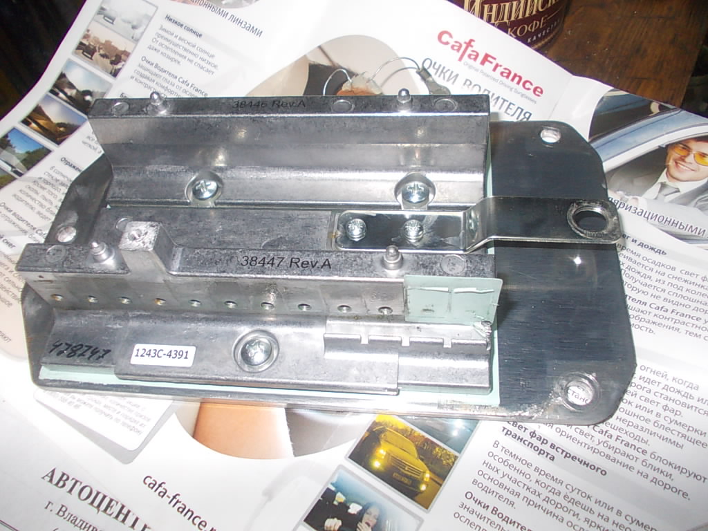

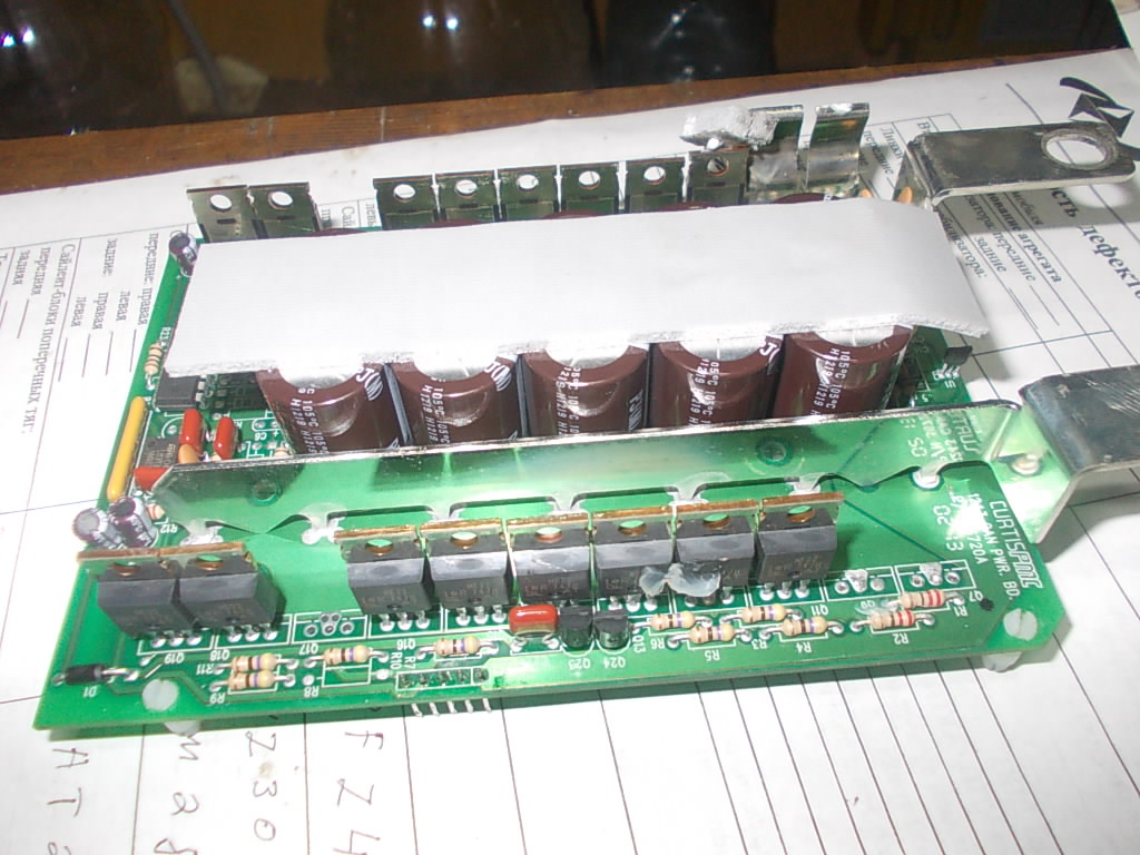

irf1405 ,четыре шт в мост для ов. 8 шт для якоря, вполне хватает. Напряжение более 36 лучше не поднимать. Я проверяю контролеры подключив к стартеру от легковушек. Бросок тока 200 ампер и 60 холостого хода.
По напряжению,выбросами,вышибет,я даже 150 вольтовые не ставлю.
Это не я придумал, в штатном контролере штабелёра стоят. 200 ампер 36 вольт. Там электродвигатель практически один в один. Был ремонте , менял 4 транзистора в мосте. Для эл тормоза стоят ещё 8 транзисторов. Два уже выпаяны.

Запас по напряжению никакой,вот и вышибает их.Без радиаторов идут или есть?

Вышебло ,был неисправен стояночный тормоз... гоняли неделю пока не спалили ....Нашёл фото радиатора.

Не должно быть там серьезных выбросов напряжения и запаса по напряжению ключей на 1\3 сверх питающего более чем достаточно. Больше - чисто в задел на увеличение напряжения батареи в будущем. Если горят ключи, то дело скорее всего в паразитных индуктивностях\сопротивлениях\неравномерном распределении токовой нагрузки по ключам из-за неудачной разводки платы. С выбросами напряжения можно легко бороться супрессорами на напряжение, близкое к пробивному напряжению ключей. Или быстродействующими диодами, сливающими излишки напряжения в + батареи через накопительный конденсатор шунтированный стабилитроном. В общем классический снаббер, применяемый во всех импульсных источниках питания, только заместо разрядного резистора мощный стабилитрон(для максимальной экономичности и стабильности границы ограничения перенапряжений на ключах).

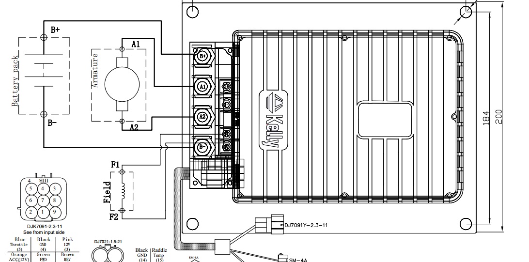

у меня такой редуктор есть. У мотора ОВ 12В а на якорь подавалось с гены напряжение. ОВ с 12В около 9А кушает.Электромуфта тоже на 12В. Редукция 1 к 36 вроде. Мотор S3 режим, термодатчик срабатывает после 5 минут бездорожья по отзывам.
Мотором хорошо управляет Kelly KDZ Sep-Ex motor controller. Можно задавать регуллировку поля возбуждения от тока якоря.
