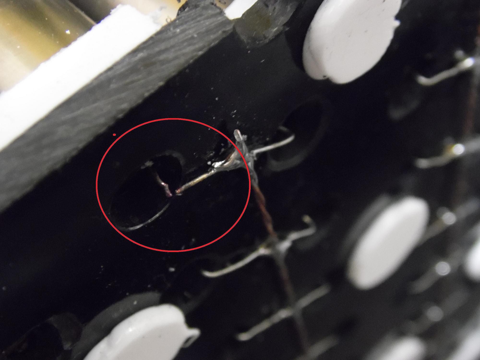

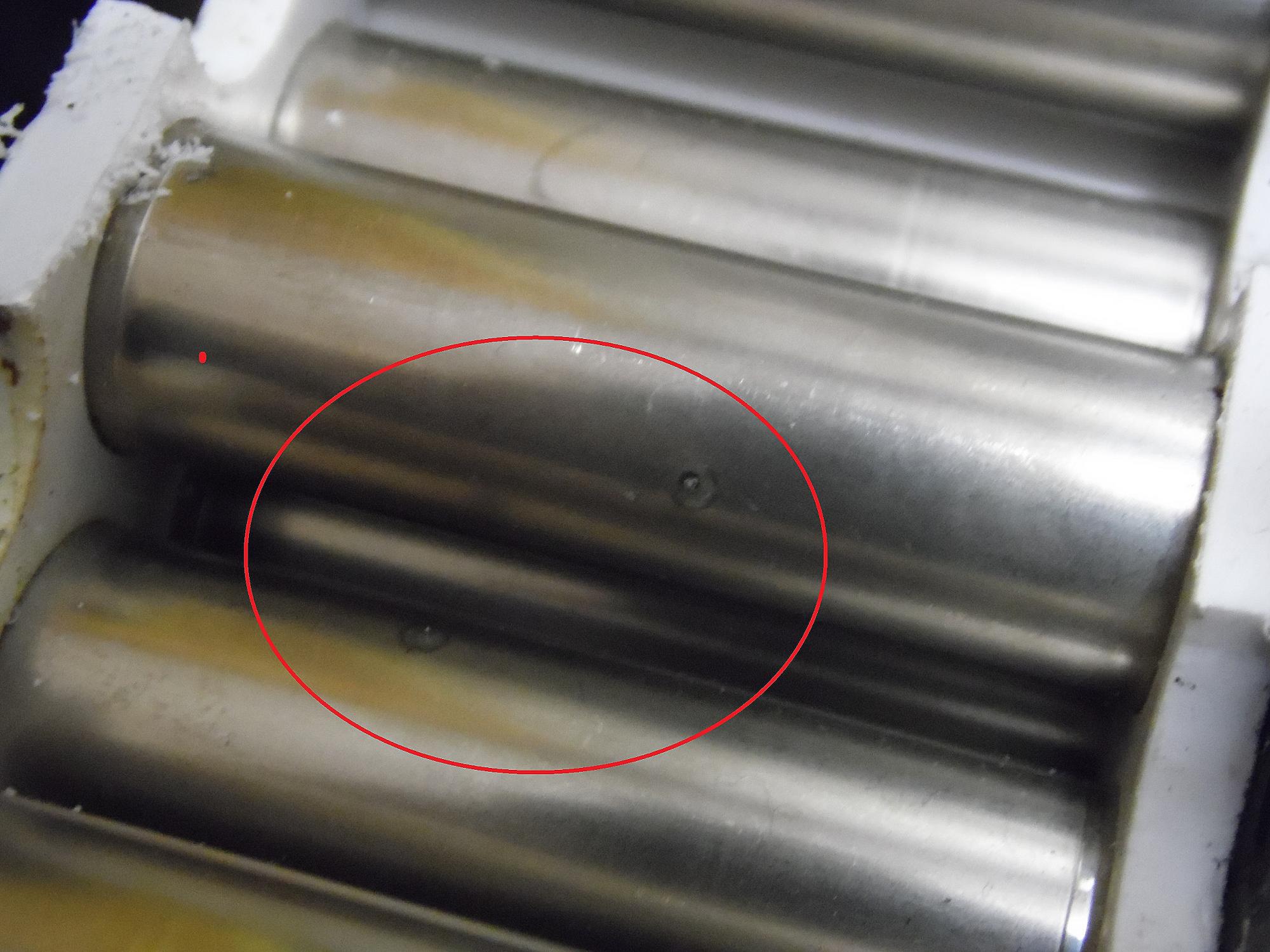

Тесловские технологии работают отлично :wow:  Вчера меняя конфигурацию батареи (ну некуда мне столько катать) убирая два ряда банок, нечаяно задел две банки (КЗ между двумя минусами) так вот усик диаметром 0.5мм сразу же перегорел тем самым спаслись две банки.. все было вообще без светового шоу очень быстро и тихо.. только представить чтобы было если бы на банках была бы наварена никилевая лента.... от КЗ банки однозначно бы пробило и из них начала бы течь жижа....
Добавлено 01 Нояб. 2015 в 14:04
если интересно могу сделать фото

А лучше видео))) если не страшно :kidding:

max_x_20
Kingsong 18a 1400 W/h
Отличный фотки! Хорошо демонстрируют достоинства конструкции.  :wow:
Kullx
Как достоинство - так и недостаток.
С термоусадкой и КЗ не было бы. А охлаждения, подозреваю, хватило бы и с ней.
max_x_20
нууу этот недостаток легко исправить...

ferum
Когда будете исправлять, включите камеру! Думаю пара-тройка вспышек гарантирована при разборке! :exactly:
max_x_20
эту исправлять не буду, она все равно закрыта корпусом от посторонних предметов.. я на ней катал и меня устраивает.. а для тех кто подобным образом будет собирать или закажет у меня, можно изоляцию не снимать.... хотя эта первая моя такая сборка, поэтому я не знал насколько эффективно будет обдуваться..  по поводу камеры, так ниче особого и не должно случиться, как и в этом случае усики перегорят и фаер-шоу не будет ..

ferum
Мне сразу было удивительно, зачем снимать изоляцию. Не думаю что она сильно тепло изолирует, разве что по диаметру с термоусадкой не проходили.
max_x_20
больше скажу, и зазор в 4 мм между банками не следовало делать, хватило бы вполне 2-3мм.  охлаждение оказалось слишком хорошим... но это же первый раз был....  не судите строго...
ferum
Зазоры в два мм приемлемы для этого пластика и такой компоновки? Может проще колечки дополнительной термоусадки по концам цилиндров, и ее же склеивать, оставляя зазор в средней части?
max_x_20
колечки + клей это все слишком мягкое, будет разбалтываться... этот пластик полистирол отлично и 2 мм будет держать, он достаточно прочный (совсем не сминается) в тоже время он не хрупкий как оргстекло, которое от удара сразу в трещинах будет.... тем более что по середине можно еще один лист смело добавлять, тогда вообще связка будет как железная.. все это не трудно сделать, сейчас чпу станков на каждом углу хватает..
