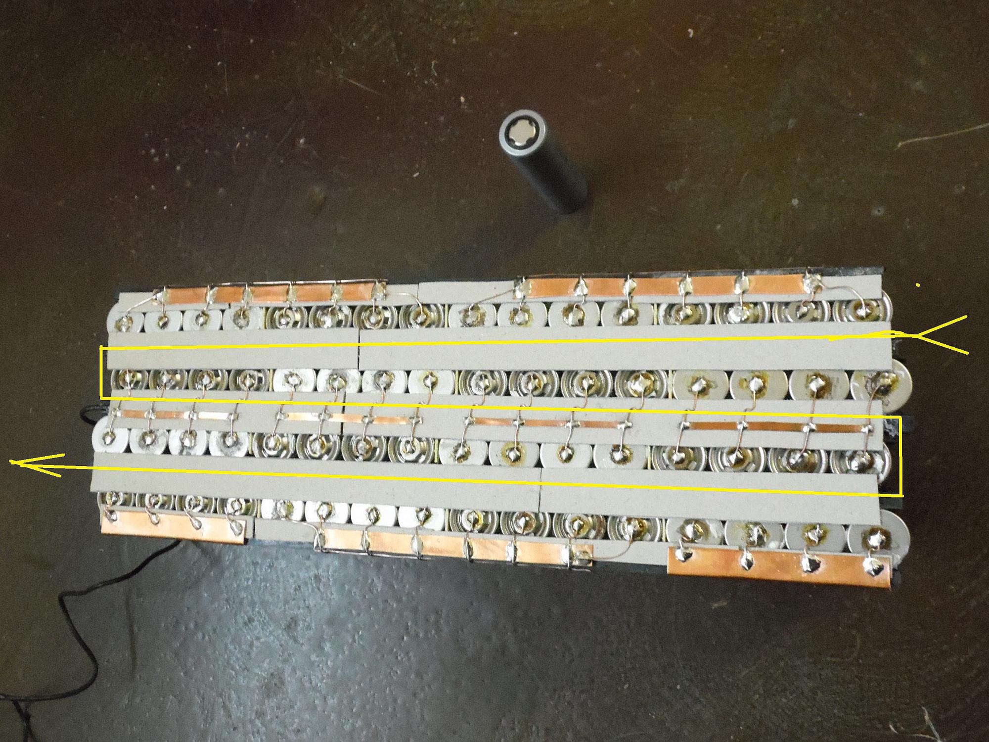

в отличие от первой батки, в этой, охлаждение происходит еще эффективней, как бы "змейкой" (направление воздушного потока показано желтой линией)

[user]max_x_20[/user], помоему вы ооченнь затруднили продувку такой змейкой. В результате:
1) изза большого воздушного сопротивления сколько-нибудь зачимого воздушного потока добиться не удасться.
2) последние банки будут обдуваться горячим воздухом. Что приведет к разнице в сопротивлении и расбалансировке сборки.
почему это? канал между банками 5х45 мм компьютерного кулера хватит обдувать эту змейку, для больших змеек ставится чупасос.  чтобы от начала до конца банок образовалсся горячий воздух, я даже не представляю как эти банки надо нагружать... с этой сборки планируется снимать не больше 2 Цэ или 50 км\ч для  этого вполне хватит одного кулера! Без обдува от таких токов банки однозначно перегреются и помрут...

max_x_20
можно пустить поток по трем каналам, без всякой змейки, буду эксперементировать..
