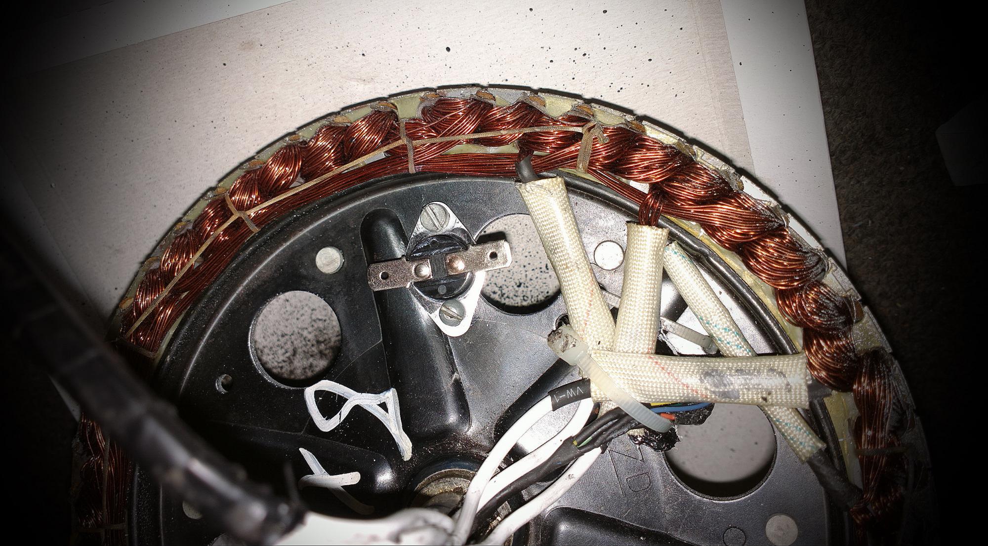

[user]max_x_20[/user], 45 градусов - явно неудачный порог для термостата. Я бы взял на 20 градусов, и то нужно тестить, на предмет пригодности.
Вы, видимо, имеете в ввиду эту классику:
Я спец. ее тестил, прежде чем ставить в мини МК. Там чудовищный лаг.
На фото термостат на 100 градусов, он срабатывал от темп. обмоток в 120 градусов, через несколько (долгих) минут.
Потом включался, когда обмотки долго долго остывали до примерно 70 градусов (около 10-15 мин)
Я бы предложил термостат примерно на 25 градусов (если такой найдете), при этом (последовательно-параллельно) поставить тумблер, который позволит управлять кулером в ручном режиме, с руля.
Думаю, в ручном режиме, управление будет проще и эффективнее.
Т.к. батарея довольно медленно нагревается и остывает. Да и зачем кулеру бесполезно молотить воздух, при условных 20-25 градусов.  :-\

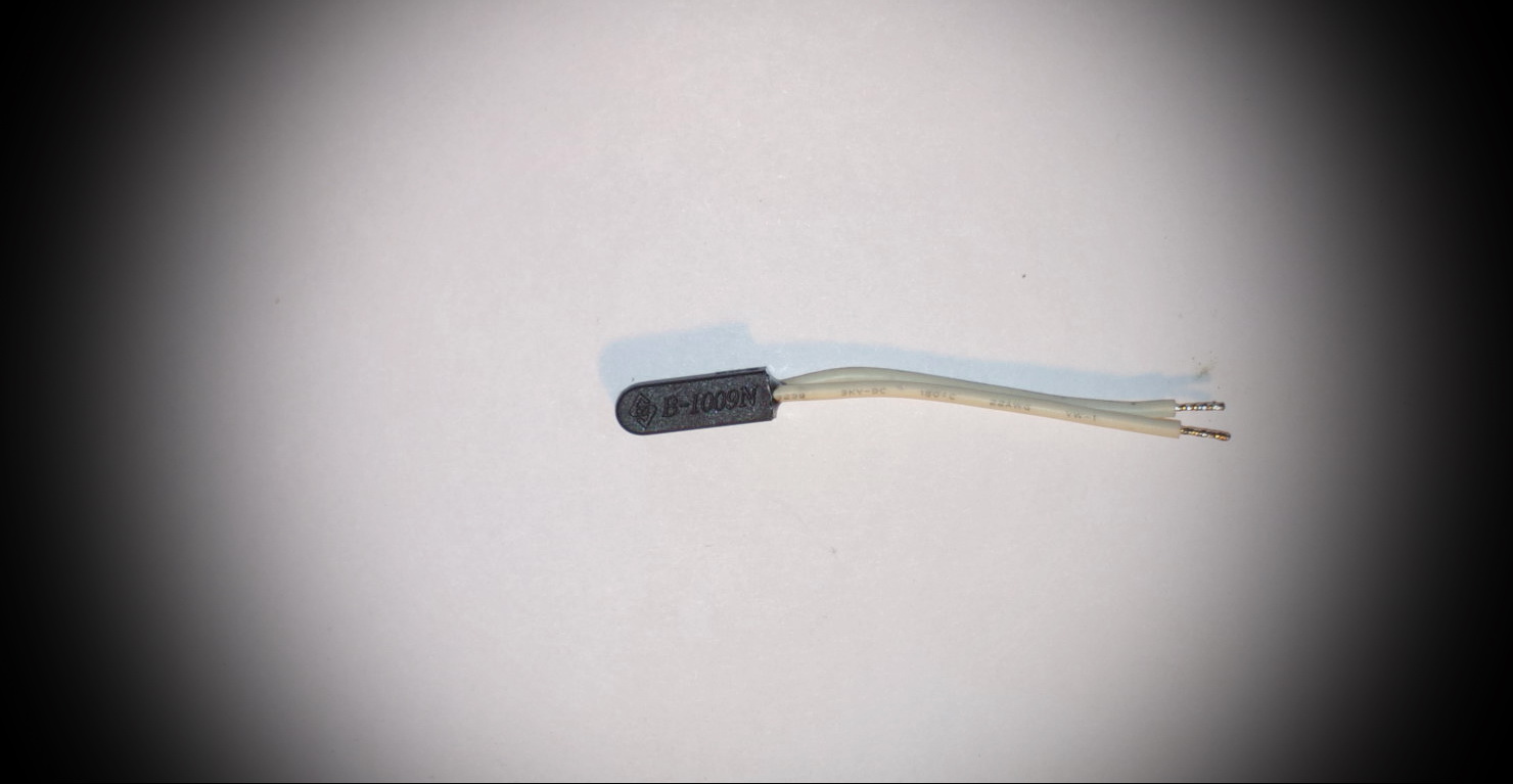

Хотя, как вариант, можно потестить вот такой термомостат, там, говорят, лаг гораздо меньше:  :bn:

[user]илс[/user],  спасибо, идея вывести на руль кнопку мне по душе ) а вот насчёт маленьких термовыключетелей, оч ими доволен, закупил на Митинском  рынке и использую как защиту электромагнитного клапана в системе автодолива в водопадах..  Только я меньше 45 градусов не встречал(
