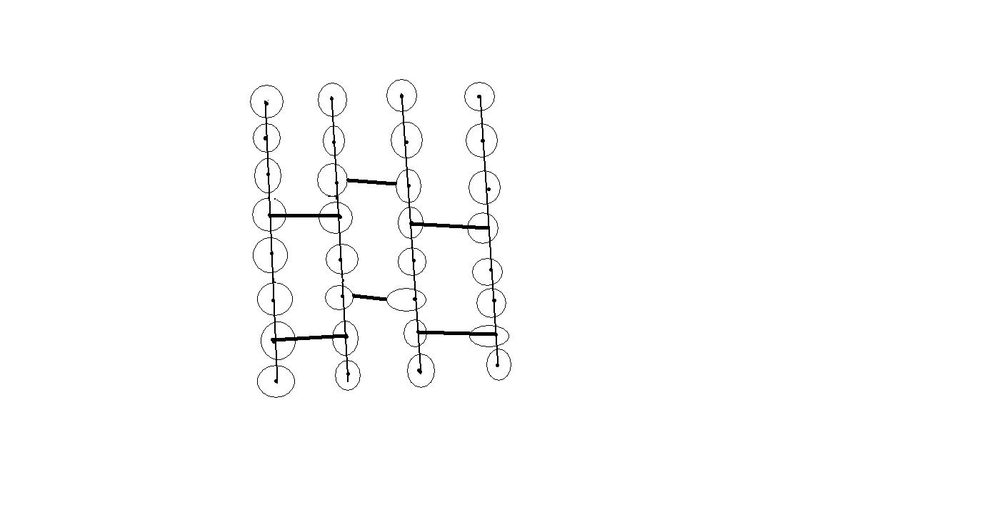

Цитата: max_x_20 от 04 Авг. 2015 в 00:21
одна жила - 0.5мм и таких 20. да, думаю до 60 А более чем достаточно...
Судя по фото соед. элементов, да жил 20. И с этим вопросов  - нет.
Есть вопрос по тем проводам, которые обедняют секции (ячейки) в батарею.
Вот с этими проводами сложнее, т.к. 60А будет идти именно, по ним.
Пока вижу только одну жилу, которая от 60А, сработает, как предохранитель.
В общем, на форуме этот вопрос поднимался, там все дост. сложно, когда токи переваливают за 10-20А.   :ah:

max_x_20
аааа я понял, имеется в виду поперечная витая пара.. да, она однозначно пшикнет от 60А но откуда им там взяться? она больше балансировочная и там токи не большие по идее. ведь у меня в сборке все банки очень равномерно отдают токи на другие банки.. другое дело если бы соединение было бы вот таким

sergek1985
#23
Цитата: max_x_20 от 04 Авг. 2015 в 01:55
почему д-1 должны быстро сдохнуть от снятия с них 0.8 Цэ ? да еще и с обдувом?
Немножко арифметики.
0.8С*3000ma=2400ma
350банок*2,4А*3.8В=3200Вт
Т.е. у вас раход 50-60 вт/км, следовательно, вы за одну поедку 70 км высаживаете всю батку
2 поездки*200 дней=400 поездок
Через год поездок на D1 потеря емкости будет 25-30%
А через два - лифер.
Если у вас расход меньше, то 0.8С не постоянно. Значит обдув вам нафик не нужен.
У меня в режиме жарить до работы - расход 40 вт/км, батарея холодная, мотор прогревается до 120 и выше.
Не забудьте выложить конечный вариант бауло-чумоданного колхозинга...
