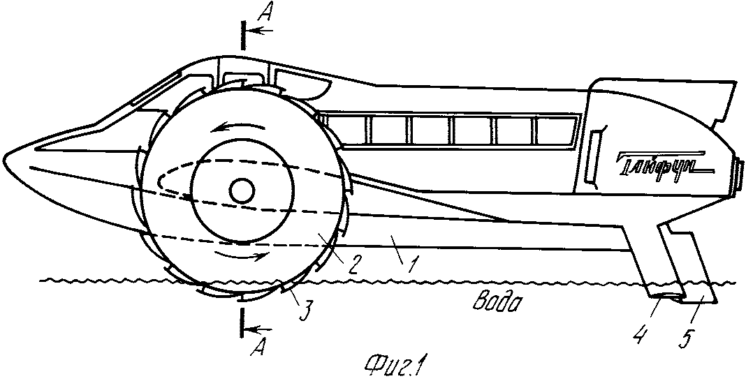

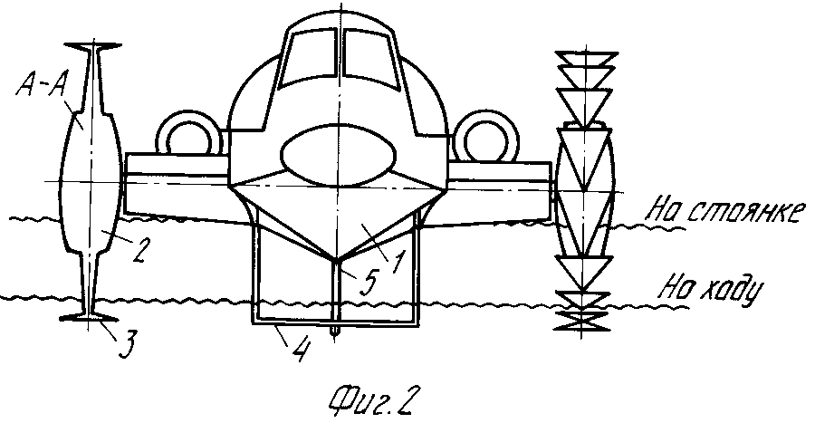

Когда-то давным-давно, ещё в предыдущей стране, в каком-то "Моделисте-Конструкторе" заценил и даже поиграл с роторным движителем. Потрясающая была придумка. Вот щас смог найти только патент:
http://bankpatentov.ru/node/163361
Моноколесо - транспорт. Вся остальная "электрика" - баловство.

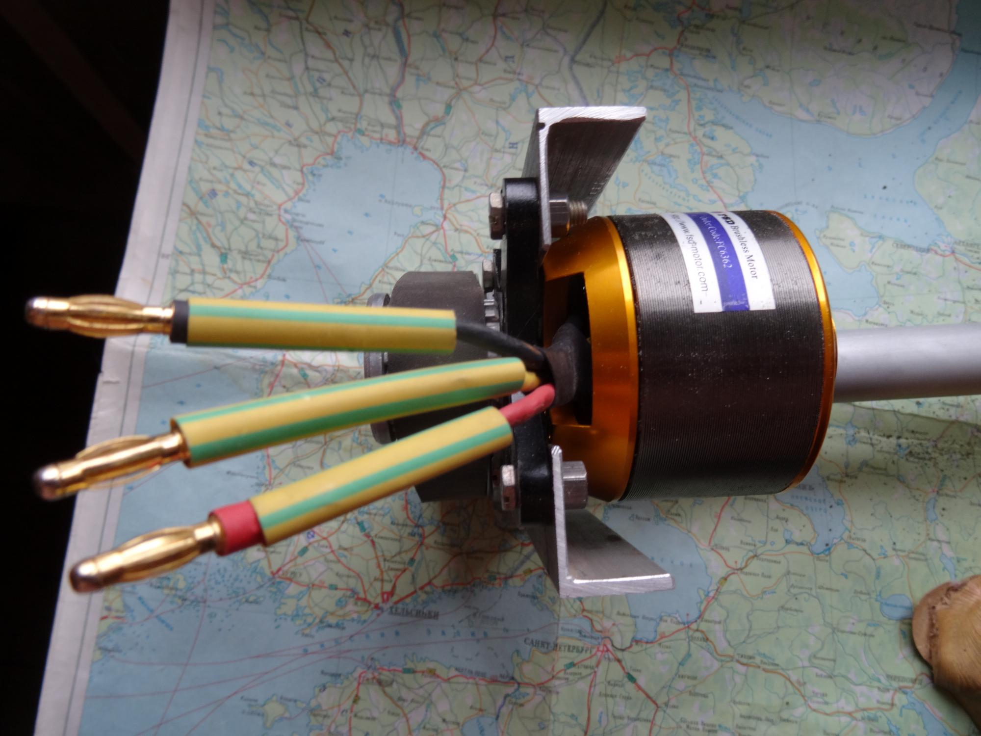

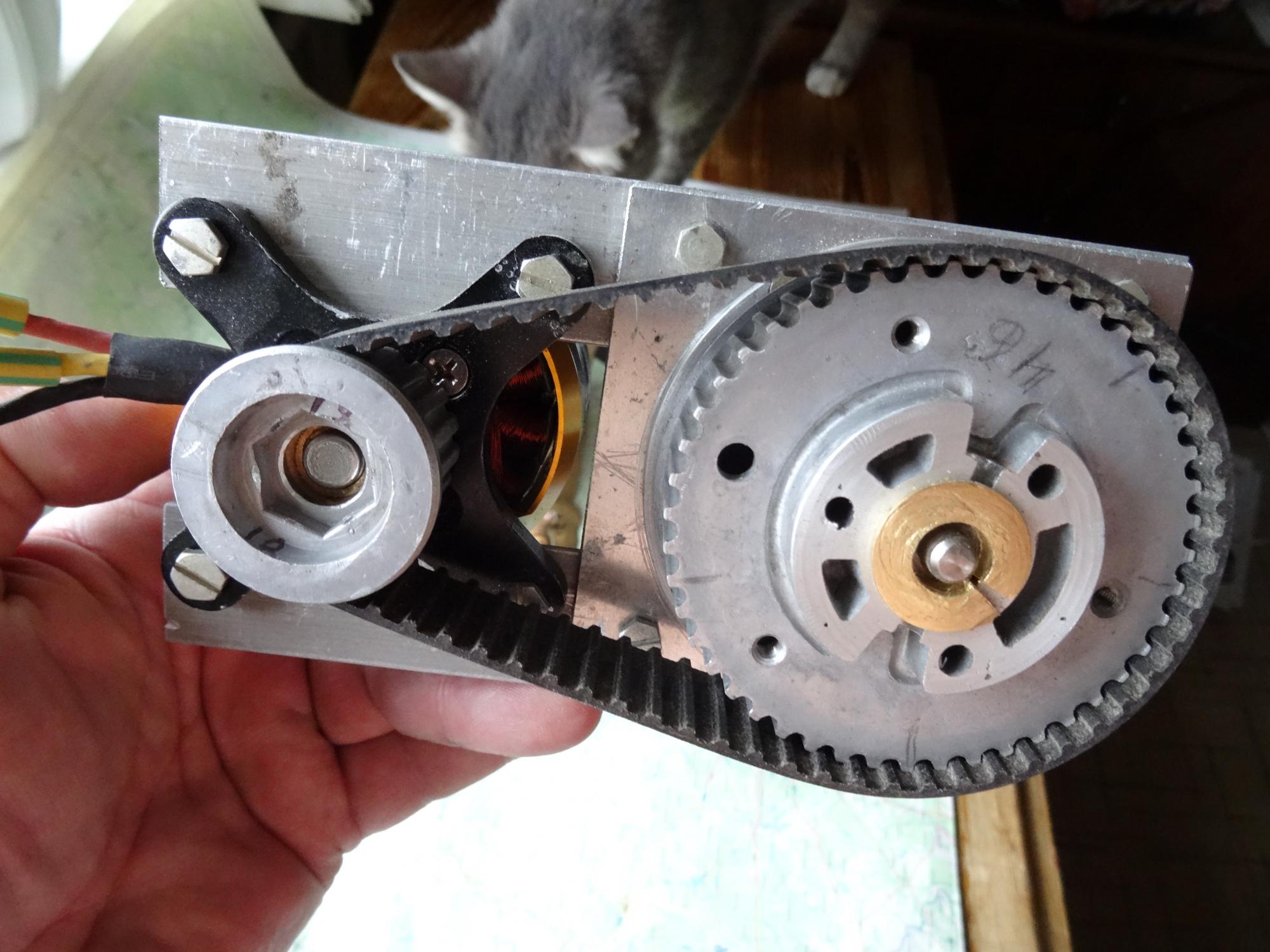

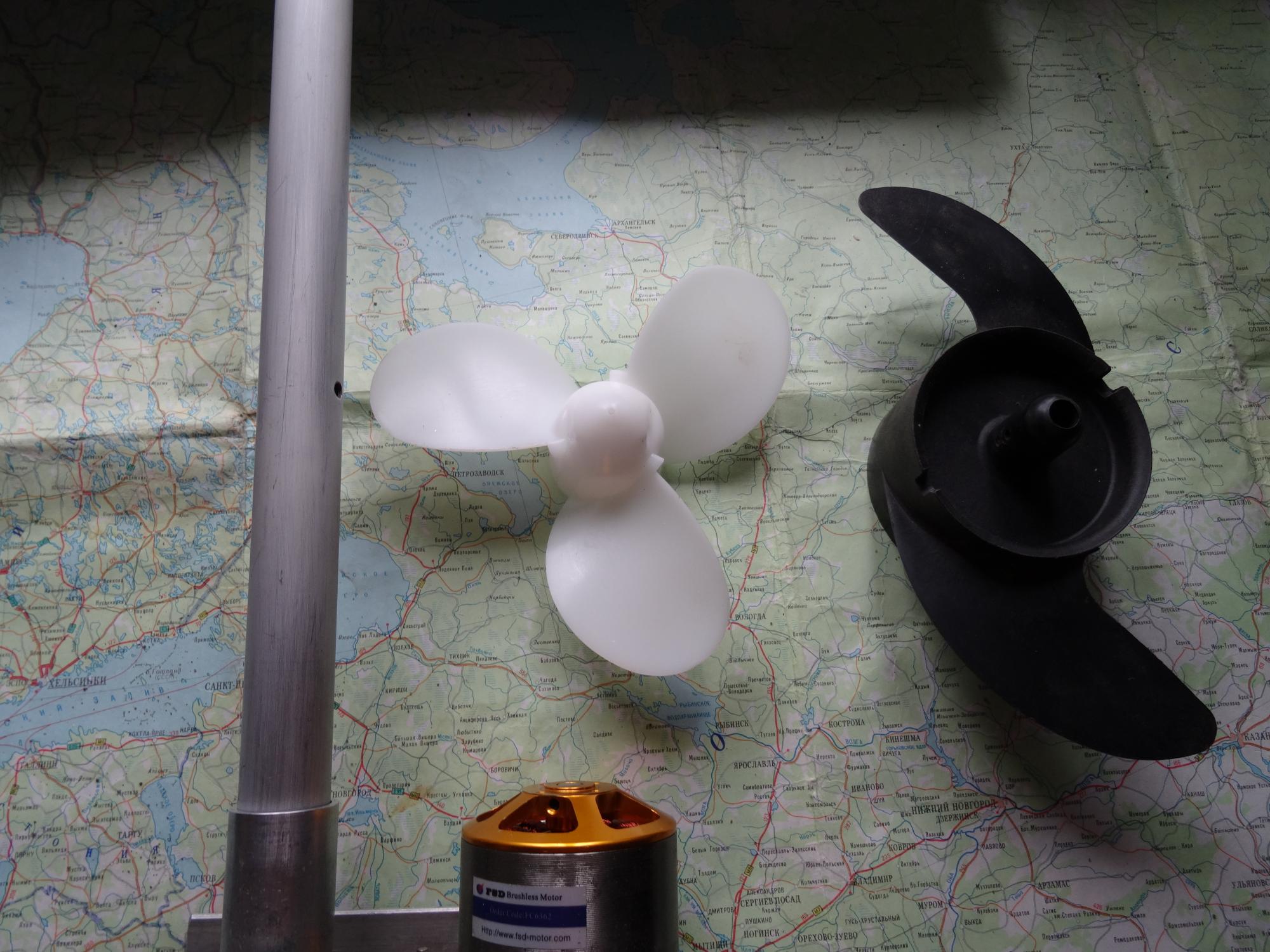

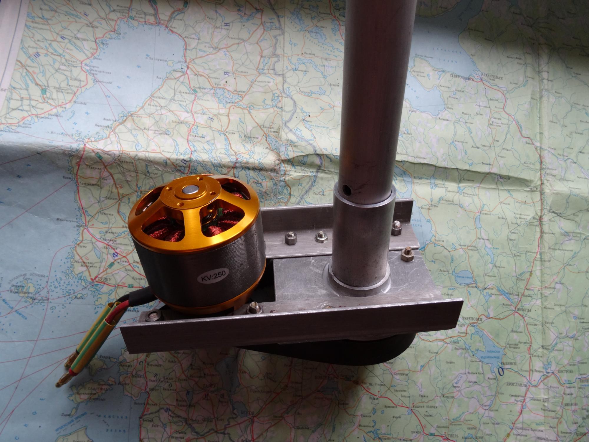

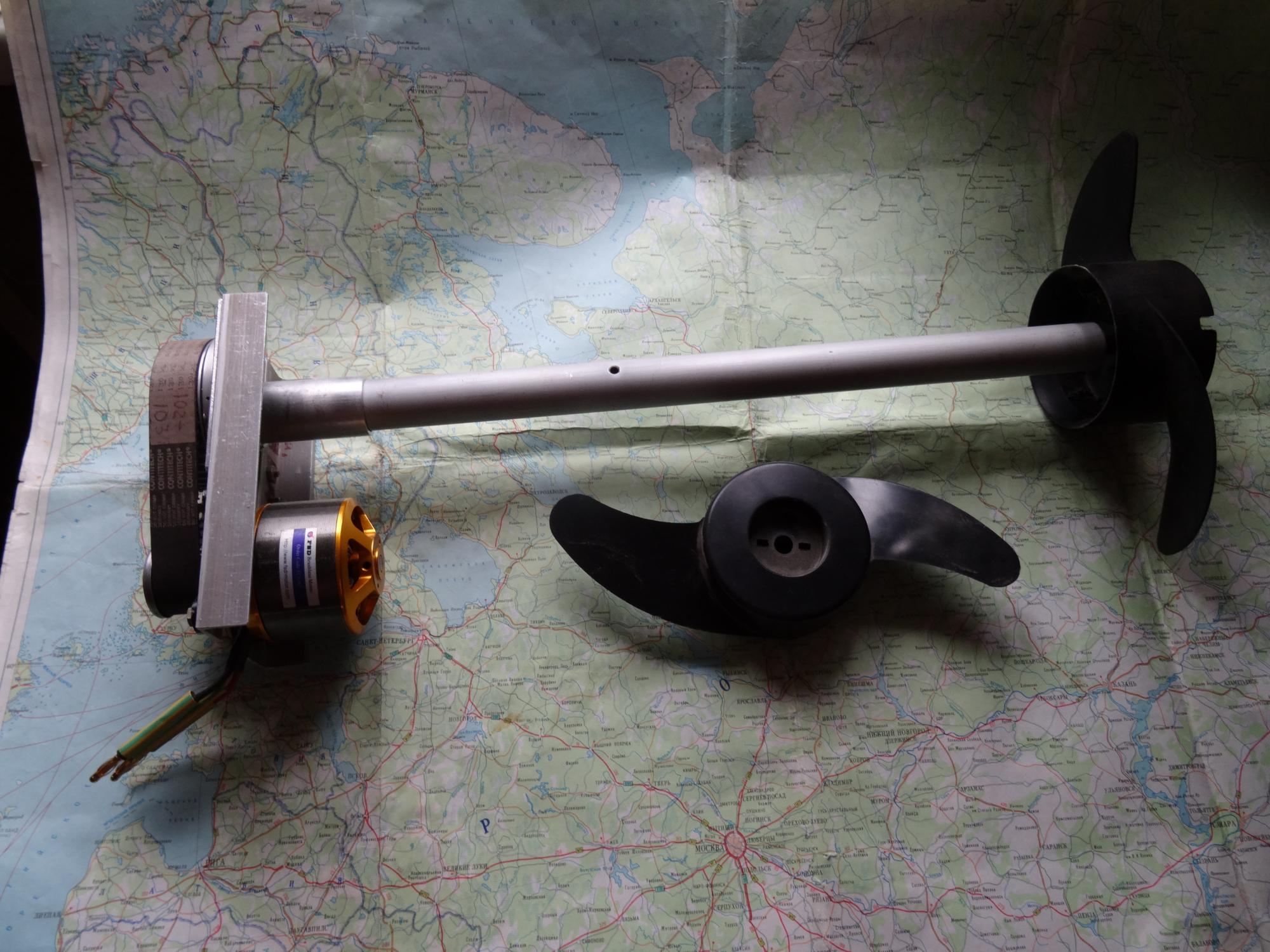

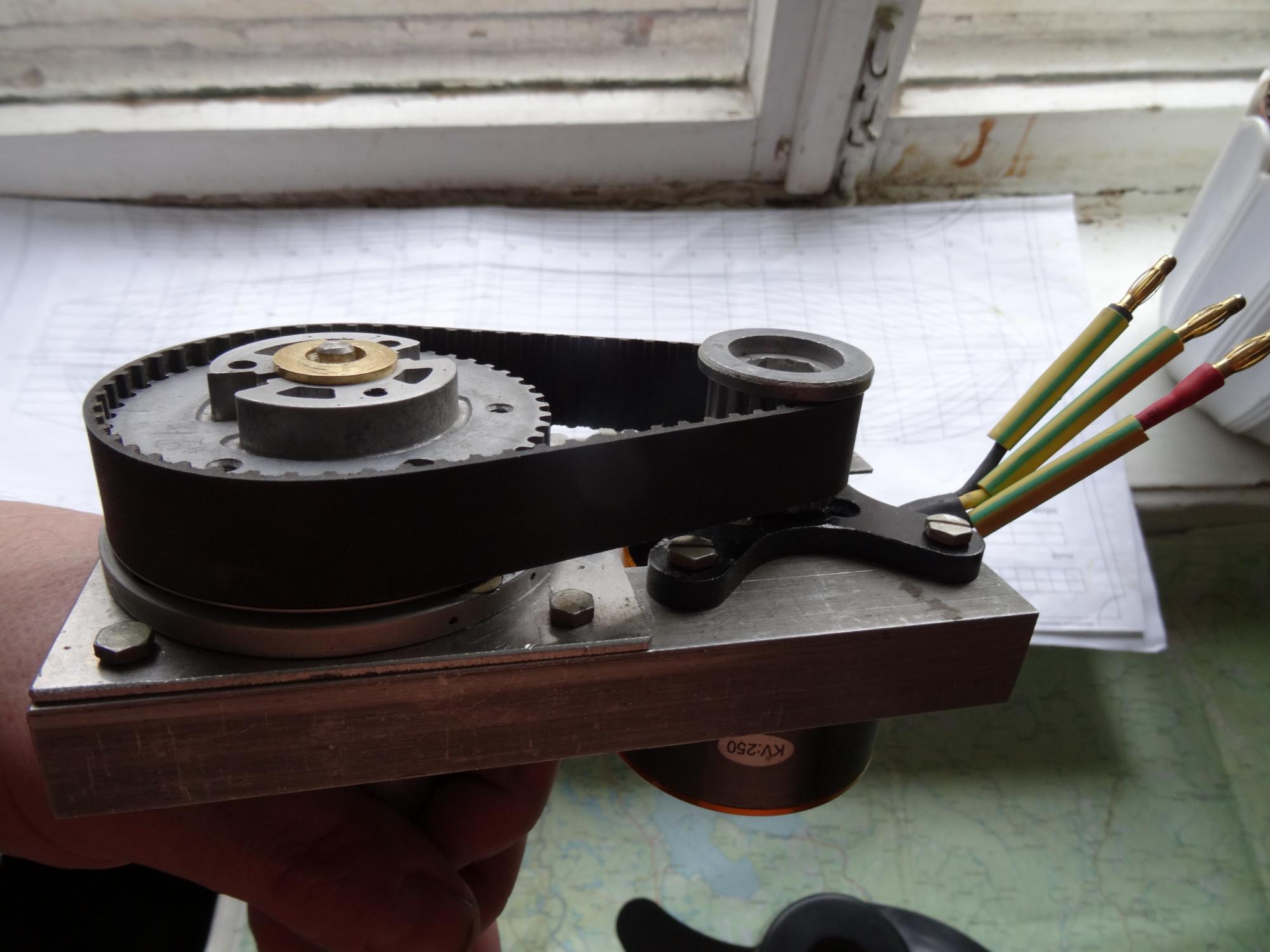

http://rcsearch.ru/hobbyking/i25413/#catalog Вот п одходящий мотор для ваших целей! На легкой байде или тримаране с кормовыми глиссирующими пластинами можно достичь 45кмч при наличии правильного винта и нормальной удельной нагрузки. Но я предпочитаю для таких целей обычный водоизмещающий экономичный режим, например -
maks777
Как собираетесь охлаждать  моторчик???
