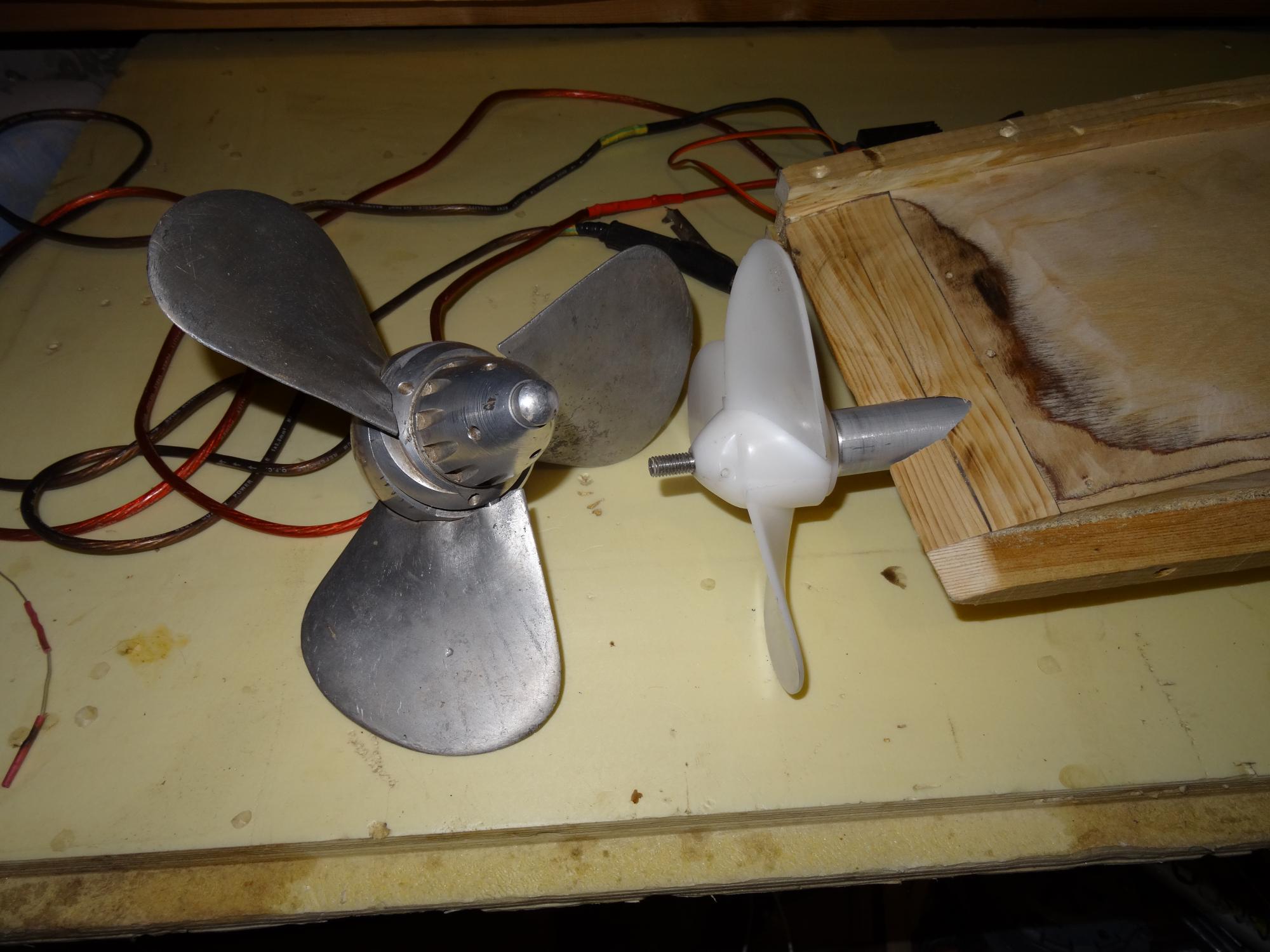

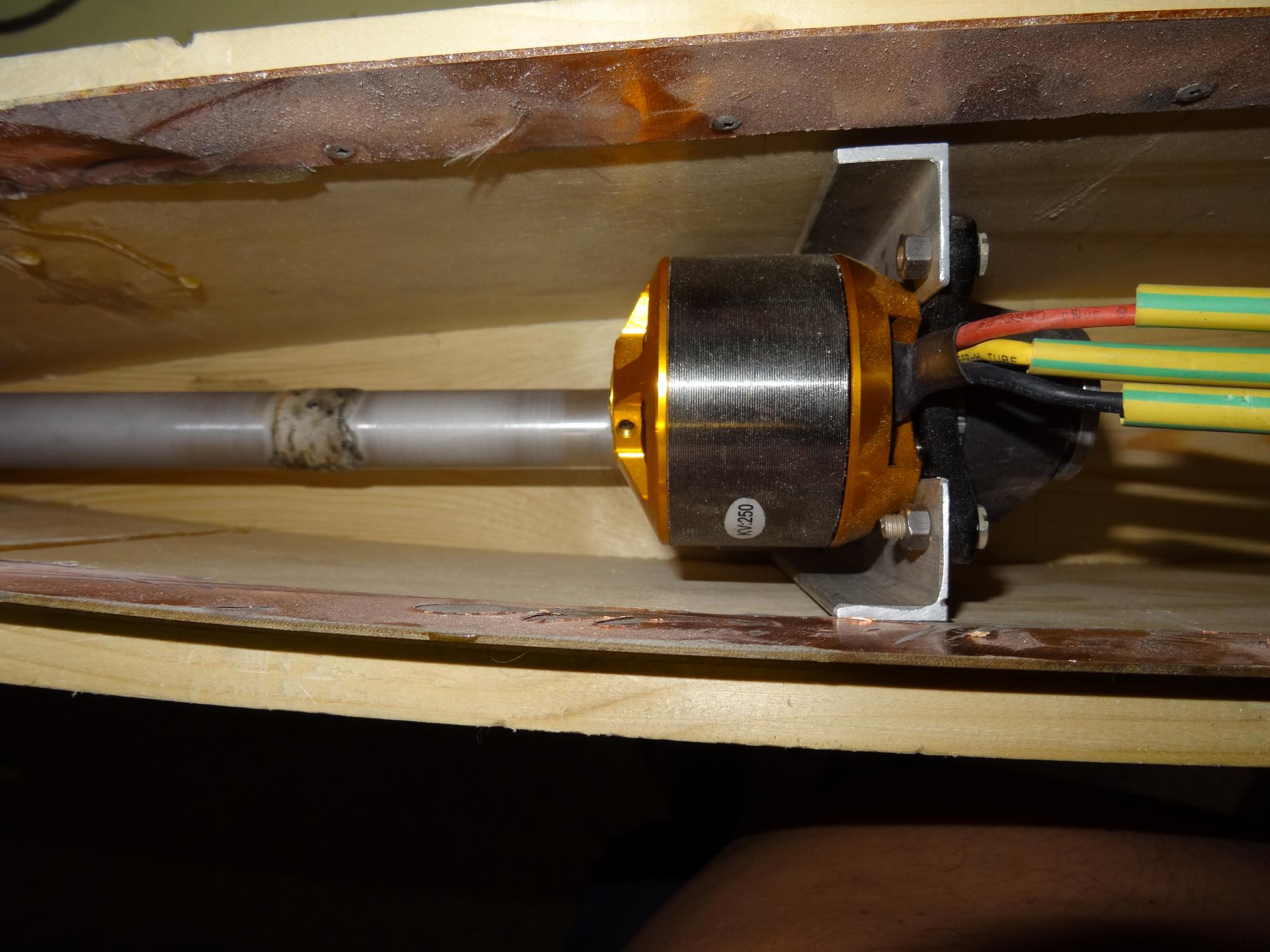

Крыльчатка на вращающемся роторе ! для нормального хода -12-14кмч  он почти не греется зато при кпд 91%  он предельно экономичен . Для глиссирования достаточно 2квт  при 140 кг общего веса но этот режим не используется
inetchik
#19

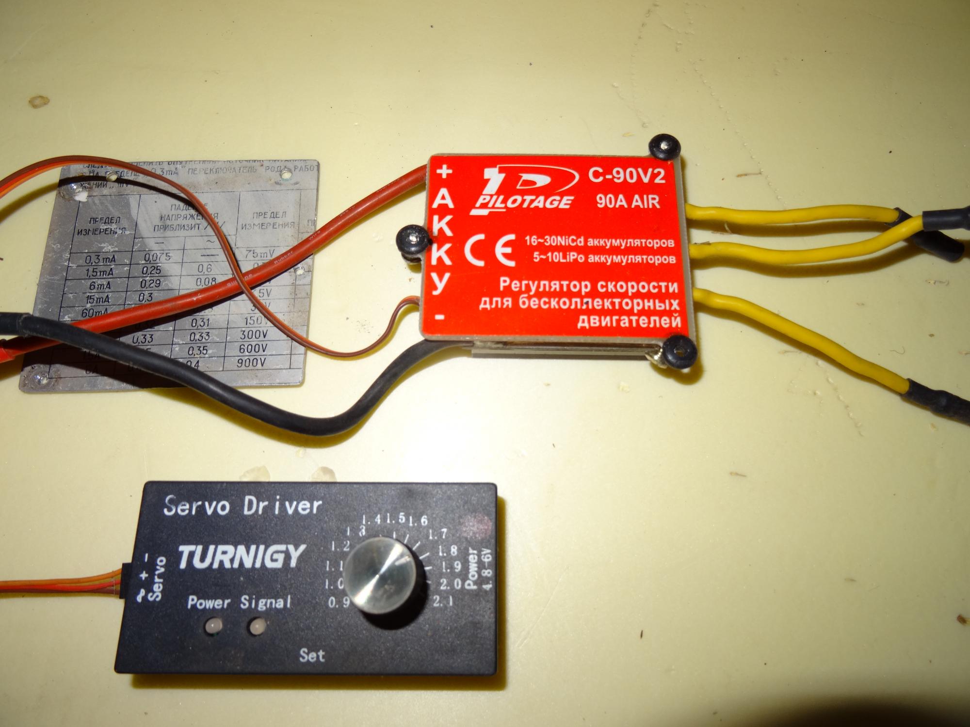

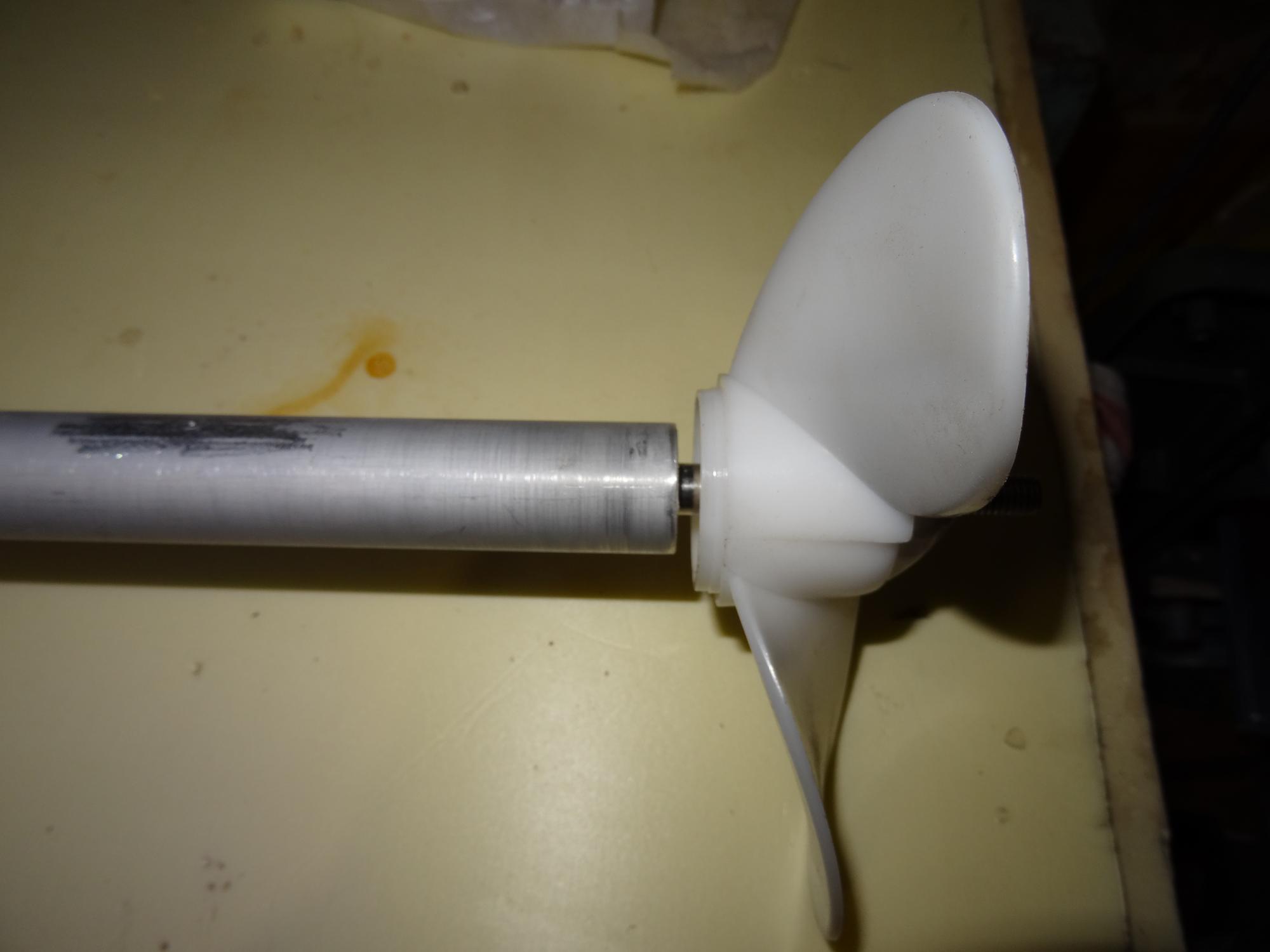

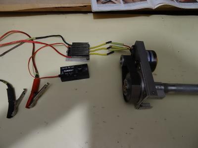

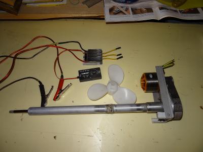

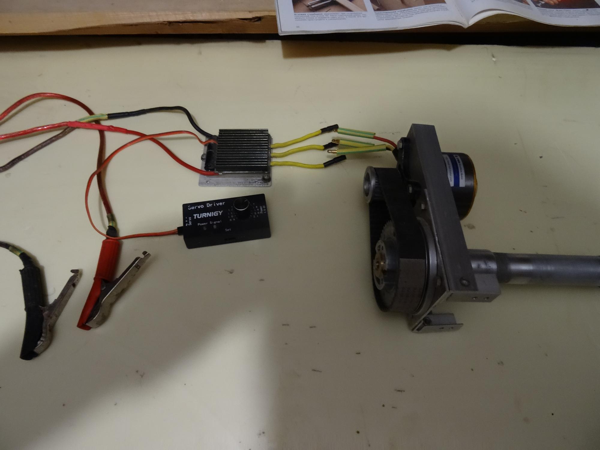

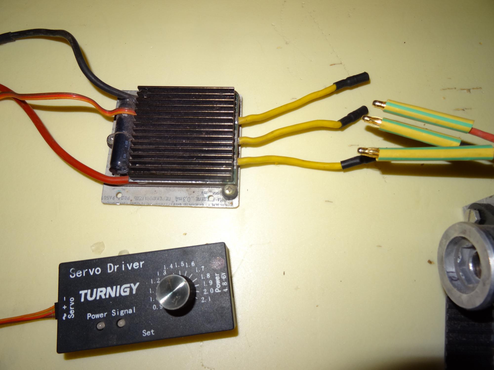

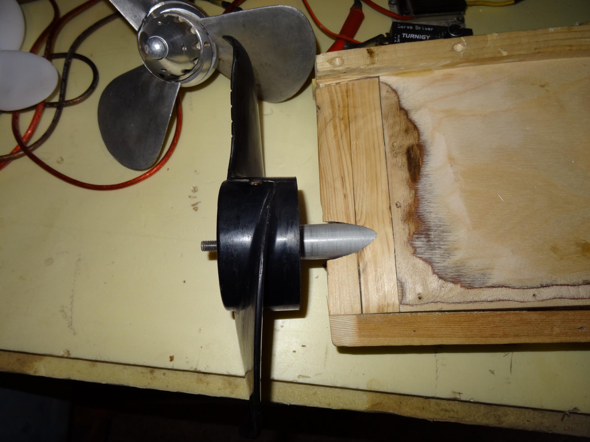

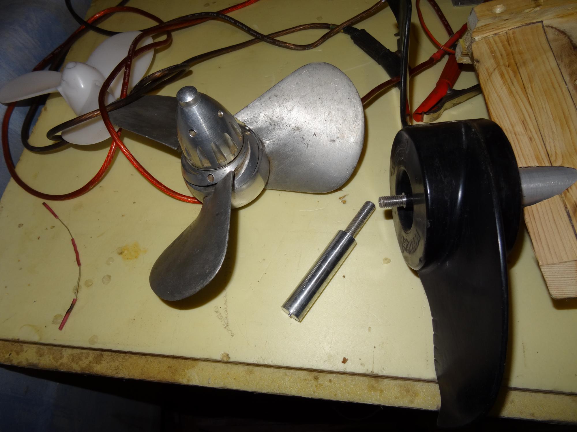

[user]brodnik[/user], подробнее про мотор, сайт фсд.......... не работает, а из фоток ясен размер 0.65кг, 250 оборотов на вольт, напруга 10 липолек и ток 56а.
Что за регуль к такому минимонстрику ?

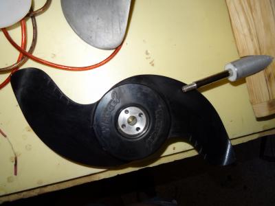

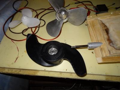

Что за винты на фотках ?

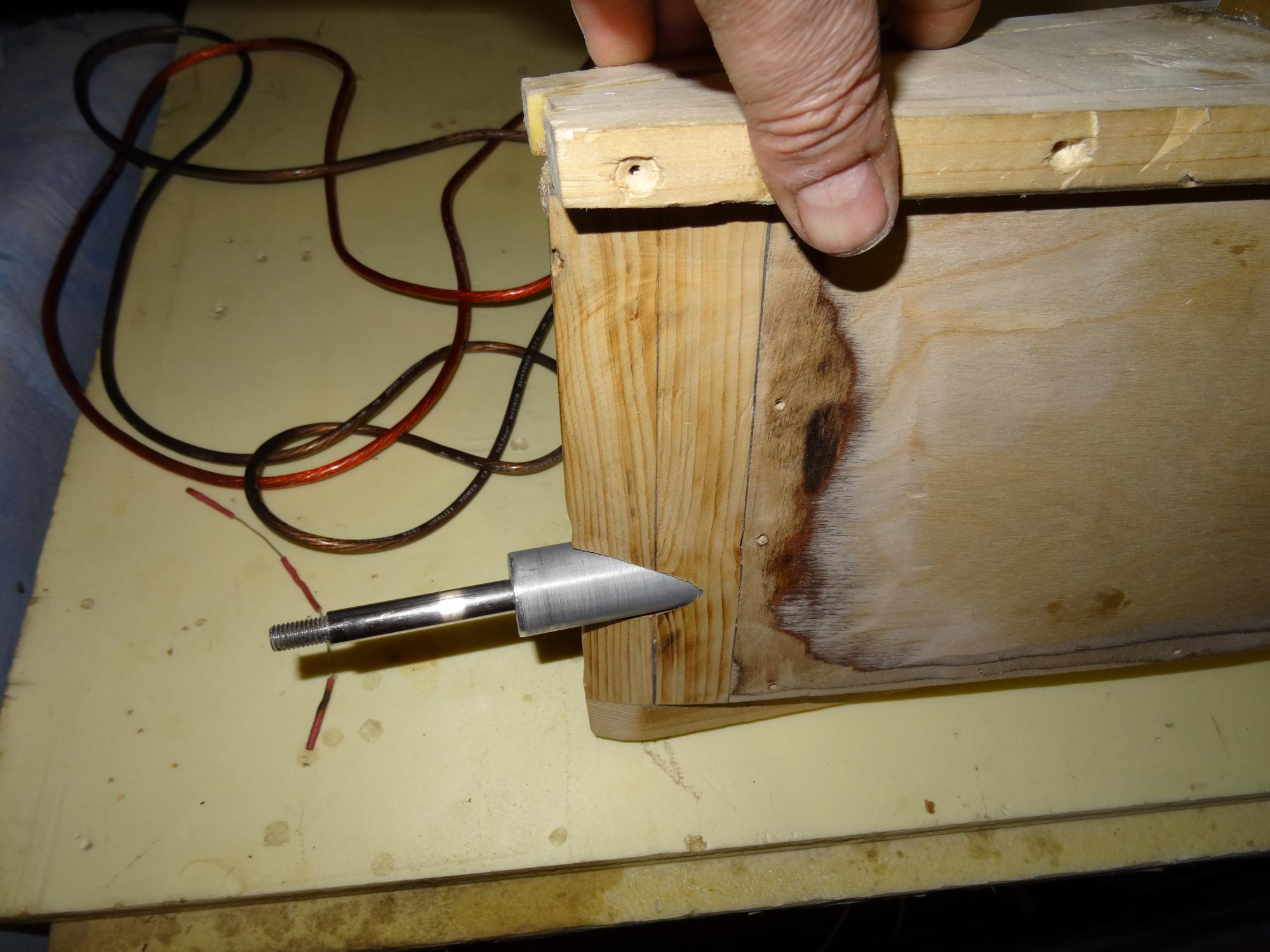

Редуктор планируется или на прямую, как на фотке ?
SF8. B1-Р600 с ЛЖФ15S-19.5АЧ.

Движитель пока в работе -испытания возможно 15 апреля просто их у меня 6 вариантов для разных лодок хочется подготовить все и показать полноценный и убедительный материал а пока только фото деталей!

Какие должны быть обороты винта? при каких оборотах начинается кавитация на вашем черном винте?  Какая скорость?
