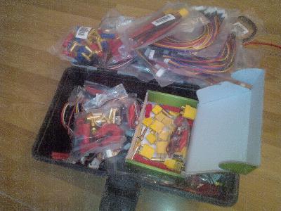

[user]Lion[/user], Согласен что откручивать болты не самое удобное решение, но вешать на батарейку XT150, а на катушку XT90, которые найти в таком маленьком городе как СПб я например не смог, это удобно? тогда бы уже вешали что-то типа разъемов с наркотлет, к ним можно хотя бы что-то аналогичное по диаметру подобрать... Или то что используют моделисты, но у них из XT только 60!
С коннекторами согласен - ответные надо прикладывать.
Помню пришел контроллер от Льена, там  каждый коннектор был снабжен (пустой) ответкой.
Пустячок, а приятно...и полезно.  :eureka:
DragonTM
[user]илс[/user], они прикладывают по одному (даже на БМС дали, потому что спросил, когда лично забирал на нагорной), просто я хочу иметь несколько зарядок, и собираю запасную батарею, и соответственно не могу найти разъемы дополнительные, и уже думаю реально все через автоматы посоединять нафиг =))
Lion
#92
Это делается один раз и на всю жизнь. Двигаешь на хоббикинг - пачка таких, пачка таких, пачка таких, и пучки балансирных на 4-5-6s. ВСЕ! Проблема решена.
Мой личный стратегический запас выглядит примерно так:
Котлетные на силовые - посмеялся. Как долго они протянут под 120а батарейного? Или 360 фазного?
DragonTM
[user]Lion[/user], не знаю сколько протянут, но вроде как котлеты идут 20-30С по 5 Ач и того должны выдерживать 150 А кратковременно? что мешает поставить 2-3 в паралель (они вроде даже с пластмасками для набора есть)? имхо, в данной ситуации, лучше вообще без коннекторов поставлять тогда (особенно учитывая качество пайки, хотя может это только мне так не повезло, что фазный на ходу "оторвался" от контроллера), на этом и сэкономить можно, а набор коннекторов продавать отдельно тем кому надо и сколько надо.
