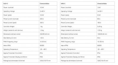

mevial
Как бы мощность 6фетового миника чуть более чем 12 фетового инфинеона.
tony16
согласен, но 6 фет = 6 fet. Mevial можно пояснить к чему этот коментарий?  а то не до конца мысль понятна.
вроде никто и не пытался сравнивать адапто с инфинионом.
а вот по размерам 6 фетовый миник на фоне китайского naname 6 fet выглядит гигантско.

mevial
#59
Этот комментарий к тому, что миник позиционируется как контроллер среднего класса, а может и выше. Китайский 6фет рассчитан на 60А батарейного и 190А фазного долговременно? Если вам не нравится,что там 6 фетов, то специально для вас должны сделать версию с такими же характеристиками, но на 18 to220? А вот в новых продуктах обещают микро, который будет на 6 слабых фетах, и есть вероятность, что он будет как китайский 6фет.
PS: Вы не поверите, но в автомобильных контроллерах на 500А тоже 6 фет, только они почему-то размером с пару максов. Вас это не смущает? Это же 6 фет, требуйте, чтобы автомобильные контроллеры были размером с велосипедные китайские 6фет контроллеры!
licwn
В каком это месте? Примерно равны, согласен, но в чем чуть более - не понятно.
DragonTM
[user]licwn[/user], я на каком то сайте читал характеристики 18 фет инфиниона, так они не дотягивали до миника....
klyushkov
[user]licwn[/user], миник можно разлочить и добавить радиатор :-)
Добавлено 14 Авг. 2015 в 23:04
[user]DragonTM[/user], 12 фетовый на 50А батарейного, а 18 фет уже на 70А, видимо вы что-то перепутали.
licwn
А инфиниону нельзя добавить радиатор что ли? Вон tony16 вообще из 6 фетового инфинеона сделал 12 фетовый. Езжу на инфинеоне, ток настроен до 54а, батарея 100в. Планирую поставить 120в транзисторы, будет грубо говоря 120в на 54а. Я бы и больше ток поставил, но для текущей батареи это и так за пределами на четверть. Где тут миник чуть чуть мощнее то? Мне не видно.
DragonTM
[user]klyushkov[/user], так миник на 65 А батарейного, и это еще не разблокированный, в моем выставляется 67,5 А. А по факту обычно вкачивает ампер на 5 больше ограничения!
alayf78
#65
Разблокированный миник может например 72в и 120а(батарейного) с радиатором без затруднений:-D .   там 4468 феты стоят,если кто забыл :pardon:
licwn
Два 4110 примерно равны одному 4468. Уверен с радиатором инфинеон пиково тоже сможет 72в на 120а.
