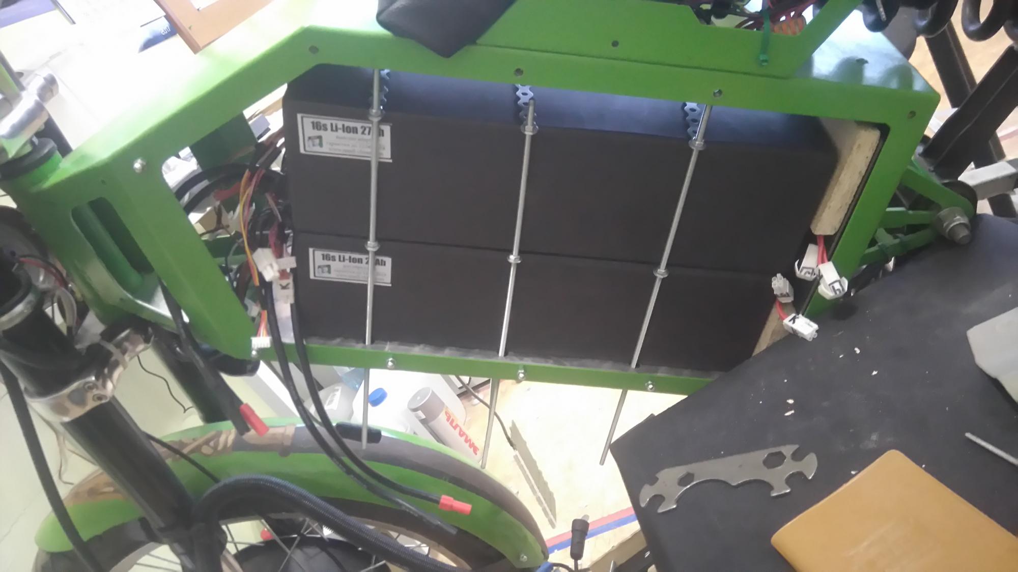

Очень хочется заполучить версию до 150 вольт, как раз батарею новую ставлю 32s Li-ion в раму (пока что это 2 по 16s в параллель под 2 мини-е).
Как это можно организовать?
