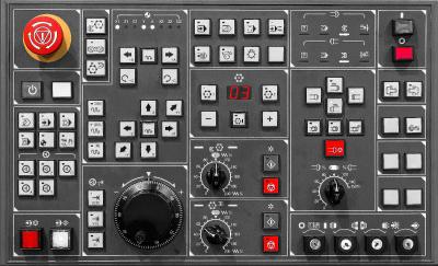

DEN
Чуть-чуть позитива
Цитата: sergek1985 от 09 Май 2017 в 21:32
Стандартную внешнюю кнопку отключения также не помешает..
Цитата: Ev от 10 Июль 2017 в 13:51
Очень нужен режим пешехода, включаемый отдельной кнопкой.
Цитата: _claw от 11 Июль 2017 в 10:56
реверс бы одной кнопкой
Цитата: илс от 20 Июль 2017 в 00:08
сброс пробега замутить одной кнопкой
Цитата: jeka от 11 Июль 2017 в 04:58
Вообще, из дисплея надо предусмотреть выходы на десяток доп. кнопок. И настраивать на них нужные функции.
Когда угодили всем:
