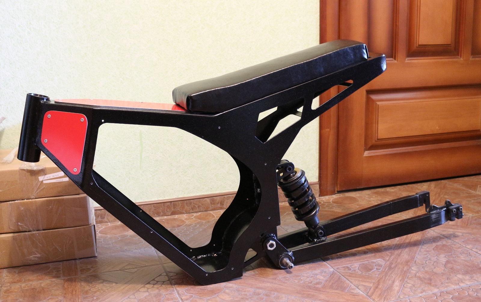

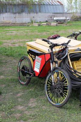

Больше полутора лет успешно пользуюсь двухподвесным электровелосипедом Hydro (Revolution) с 1кВт МК. До него был в использовании пару лет хардтейл с 800ВТ МК. В "закромах" лежали пакеты монстры LiPo 35ач 14шт, и контроллер 35А 48В с рекуперацией/круизом. После того, как стал обладателем первой бюджетной "экспортной" Днепропетровской рамы, решил попробовать соорудить агрегат потяжелее с большим пробегом чем теперешняя 20ач LiFePo4 батарея. При покупке рамы был выбор: бело серая или красно черная, почемуто выбрал красно-черную  ;-). Незнаю что выйдет в итоге, понравится ли мне вел, будет ли практичным, заменит ли он текущую рабочую лошадку, тесты и постоянное использование готового вела это покажут.
Итак, из чего будет состоять первая версия "********":
- Рама днепропетровская пространственная двухподвесная стальная с интегрированным сидением (вес с сточенным амортом от скутера около 16 кг. Ширина рамы 16,5 см). $350.
- акумулятор из пакетов-монстров 35ач, 14s, 48В. $250.

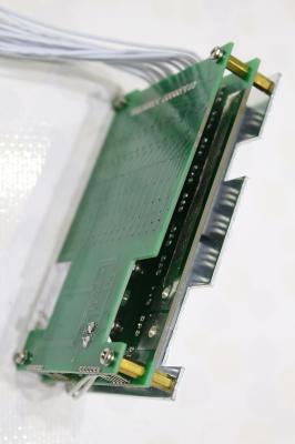

- БМС 14s симметричная Ayaa (до 40A заряд/40А разряд) с термозащитой. $54.
- Контроллер китайский, 35А, 48В, рекуперация/круиз. Разместить думаю под сидением. $50.
- Зарядка от Wector-а, 13А,  с подстроечником. $130.
- МК 1кВт evel попробую с текущего вела (как и переднюю вилку с тормозами). Расчитываю на 50км/ч (как в текущем веле), хотя из-за увеличения веса возможно будет меньше.
- Колеса "для старту" попробую 26-е, которые перекочуют временно от текущего. Конечно они смотрятся "не очень", туда бы впихнуть 24-е или 20-е с злой и жирной резиной.
- Ваттметр Turnigy 180A, $22, обновленная версия легендарного 130А.
Все уже есть в наличии (накопилось), осталось собрать  B-) .

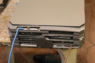

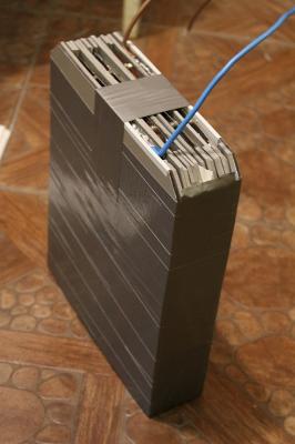

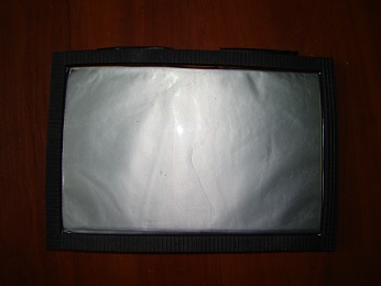

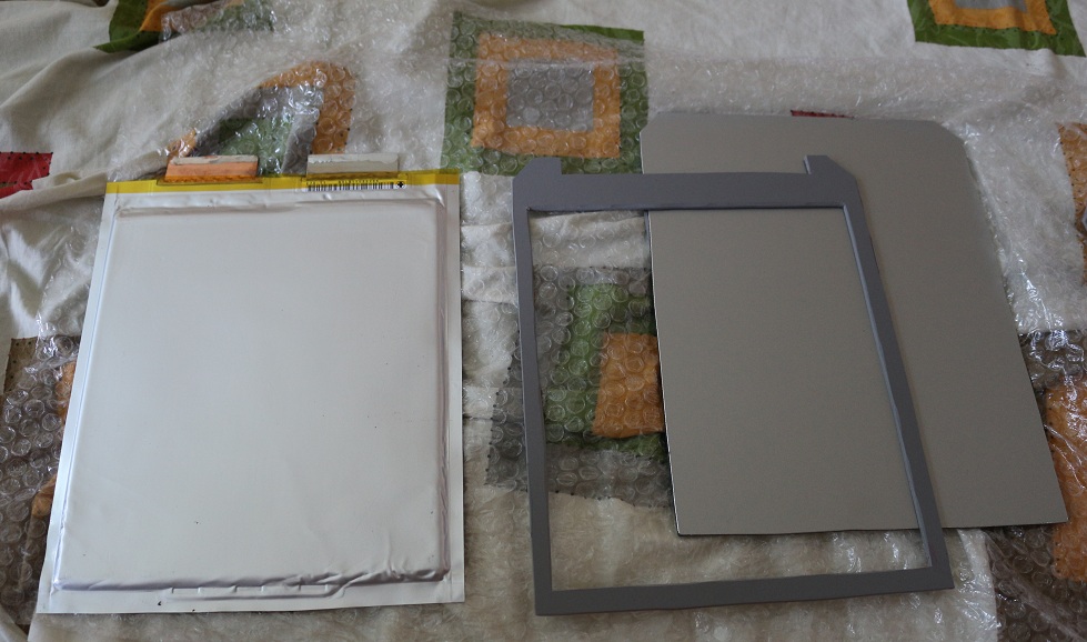

В такую большую раму, как никогда, хорошо должны стать пакеты-монстры, удачно купленные в складчину через Eugeniy79 с помощью Lu4. Сейчас уже собрал пол батареи, 7s. Решил разделить ее пополам, для удобства установки/снятия с рамы. Проверил, вроди без проблем входит и выходит в раму  :D только чуть под углом. Для защиты пакетов применял вставки их вспененого ПВХ 3мм. По краям и одна в центре - вставки из композитного материала Алюкобест (алюминий/пластик/алюминий 3мм). Контакты припаивал + на всякий случай крепил болтом. Также использовал скотч обычный, армированный и двусторонний.

С пластиковыми вставками хорошо придумано,главное теперь чтобы края пластика где вырезы, не протерли пакеты,и сиденье я бы переделал. :-\
kucha
#3
Да, сидение мне досталось подарком (как первому покупателю), я его немного скруглю, бо неудобно ногам.
Замотал пакеты очень плотно, а вставки композита очень жесткие, они должны держать форму сборки и нагрузки на края пластика почти нет. Так надеюсь по крайней мере.
Тем кто будет так же делать усиление пакетов, посоветую использовать пластик ПВХ не только 3мм а и 4мм, чтобы выступы пакета (места спаек) ровнее "ложились". Я использовал только 3мм так как остатки были...
Кстати пластик ПВХ и композитные панели алюминий/пластик/алюминий (Алюкобест) есть в продаже склада-магазина "ПРОФИЛЬ" (Киев) по нормальным ценам. А для удешевления, нужно звонить им на "распилку" и узнавать остатки или брак (оно [b-b]намного[/b-b] дешевле) и даже цвет не имеет значения.
Кстати ничего, что у пакетов нет места для "разбухания" ?

ЦитироватьКстати ничего, что у пакетов нет места для "разбухания" ?
Если пакеты решат распухнуть,пластик и скотч им не помеха,но из тех пакетов что у меня умерли, ни одного виннипуха не было,умерли не поменяв внешний вид,правда химия другая, железофосфатная.
Slider
Если пакетов не видно и им некуда "распухать", то они могут и лопнуть... если "проморгать этот момент", это чревато "бабахом" для липольной химии... Проверяли насколько эти пластиковые прокладки горючи?
kucha
#6
Цитата: Slider от 29 Июль 2015 в 11:18Проверяли насколько эти пластиковые прокладки горючи?
Брал этот материал: http://www.profile.com.ua/pvh-palight-seryj-p00109-00646-pl/
Преимущества вспененного листового пластика ПВХ PALIGHT
Исключительная легкость
Высокая ударопрочность
Хорошие механические свойства
Возможен в большом количестве стандартных [ST] и специальных [DE] цветов
Хорошая изоляция, малая теплопроводимость
Может быть с легкостью обработан обычными инструментами, печатями и красками
Лист можно с легкостью склеить, провести вакуумную формовку, в соединениях могут быть использованы гвозди или болты
Огнеопасность: самозатухающий материал
Низкая гигроскопичность
Высокая химическая стойкость
Нетоксичен
Высокая прочность на сгибание;
Идеальная поверхность для нанесения графики и легкость полирования;
Погодостойкость от -30°С до +50°С;
И по краям и одну в средине (при 7 пакетах): http://www.profile.com.ua/akp-alusobest-serebro-p00061-00120-pl/
пишут что пожаробезопасны...

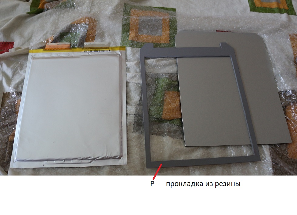

Вставки  надо переделать из пористой резины,иначе пакетам будет хана.Композитный материал Алюкобест имеет слой алюминия который в скором времени прорежет ваши пакеты. Кроме того  у вас корпус получился почти металлическим и короткое замыкание неизбежно. Переделайте пока не поздно.
Себе я сделал почти как у вас но вместо пластика вставки сделал из резины
kucha
#8
Может не так выразился: алюкобест только по краям батареи (грубо говоря нулевой и 8-й "сплошной" пакет) и еще один всредине для жесткости всей батареи. А вспененый пвх тот что на фото с надписью Р. Ковырял/царапал и ПВХ и алюкобест щупами тестера в режиме измерения сопротивления - проводимости нет (при том что еще использовал скотчи).

Я в шоке и в ужасе... пространственная рама дешевле моей :( как я могу пропустить ....  O_O :ireful: :ireful: :ireful:
КАК? \ O_O
Неплохо выглядит, ширина - гуд: много монстров влезет. Считаю 16 см оптимальной шириной для чемодана в раме, не так эстетично, но дает очень много возможностей по размещению акб.
Маятник не дрищеват ? Как то страшно даже смотреть на него. ПМСМ.
kucha
#11
Цитата: Unhis от 29 Июль 2015 в 23:54Маятник не дрищеват ? Как то страшно даже смотреть на него. ПМСМ.
Производитель (в Днепропетровске) выложил видео как они двоем (2*75кг) на одной такой раме проехались минут 20 по пресеченке, выдерживает. Ну и как обычно: тесты других пользователей со временем покажут... Мои 66 кг маятник не погнут.

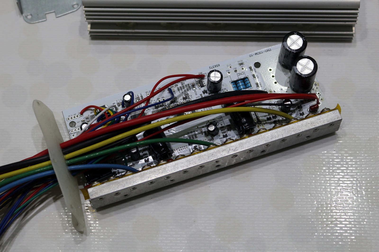

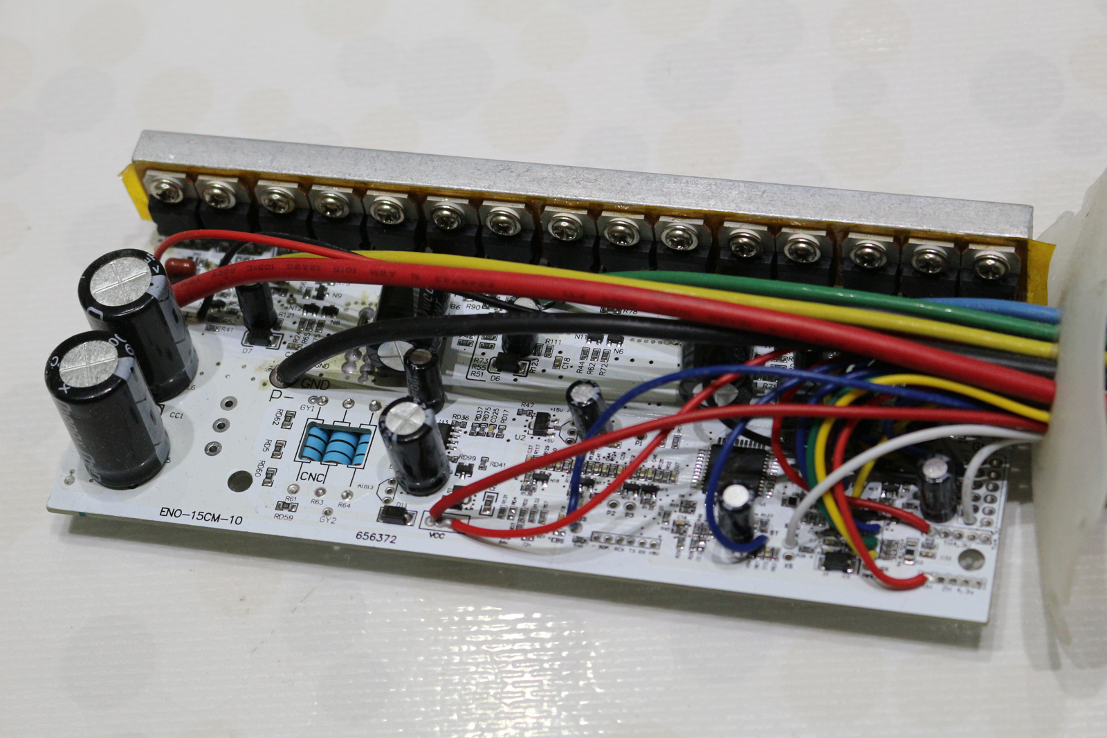

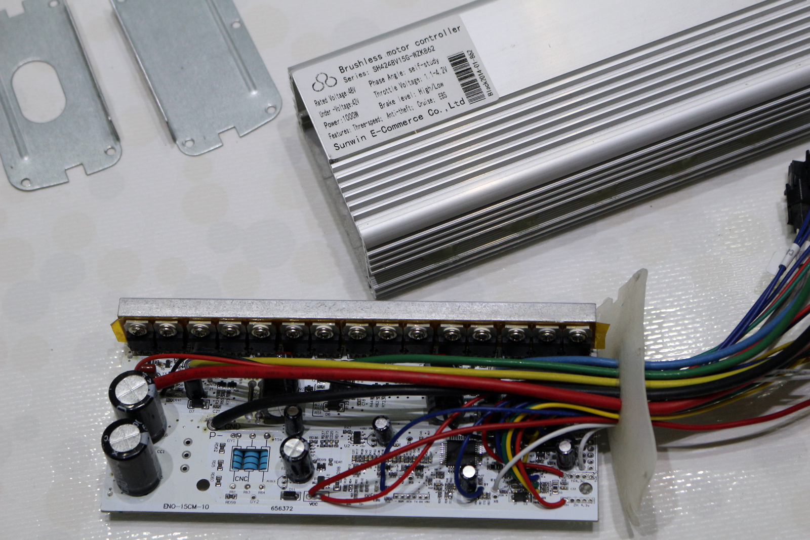

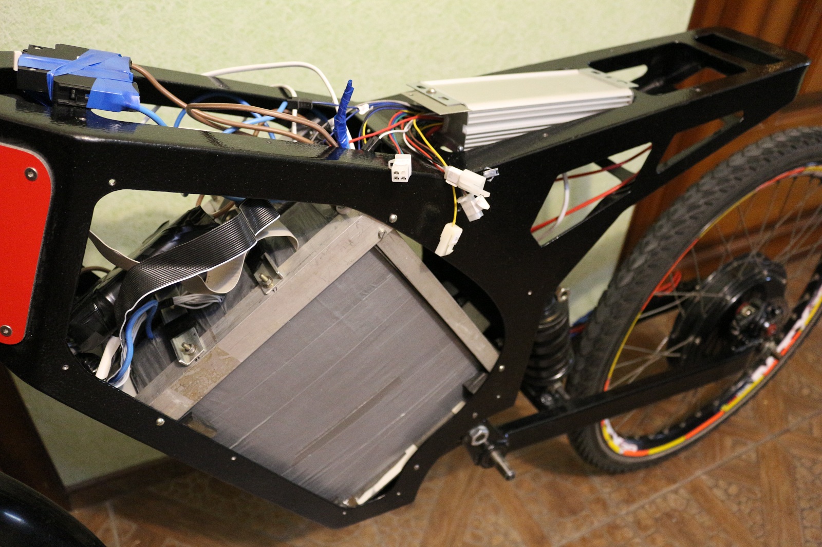

Планирую поставить китай-контроллер на 35А Sunwin с рекупом электротормозом и круизом. Хмм... почемуто прозваниваются корпуса (что отводят тепло) 3-х фетов на корпус (на брусок отвода тепла), это же не должно быть так?
МК 1000Вт, 48В, 33а/ч LiPo, 55км/ч
"Не закапывай свой талант в землю - можешь повредить кабель..!"
Stratus
Феты не должны звониться корпусом на брусок. Проверь под ними прокладки. А этот 18 фетовый контроллер я бы залудил ампер до 50-60, и динамика появилась бы. Проехался тут на крошке с 90 а батарейных и  200 фазных так динамика лютая по сравнению с моим драндулетом /:-)

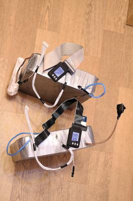

kucha

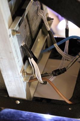

Для подключения селлогов вывел шлейфы (от флоппиков). В бумажке замотана БМС. В одну с половин буду "втыкать" термодатчик.
Батарея в итоге выглядит так:

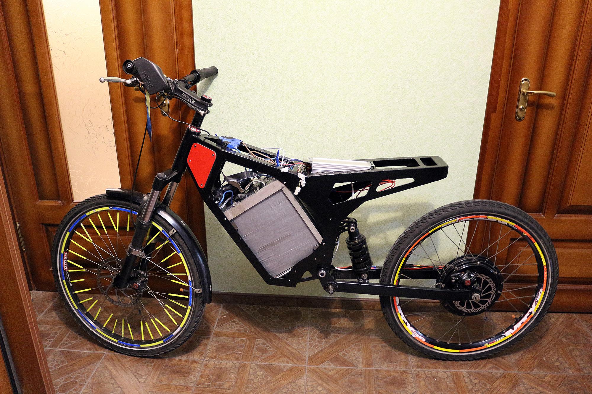

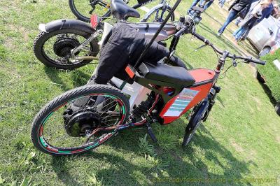

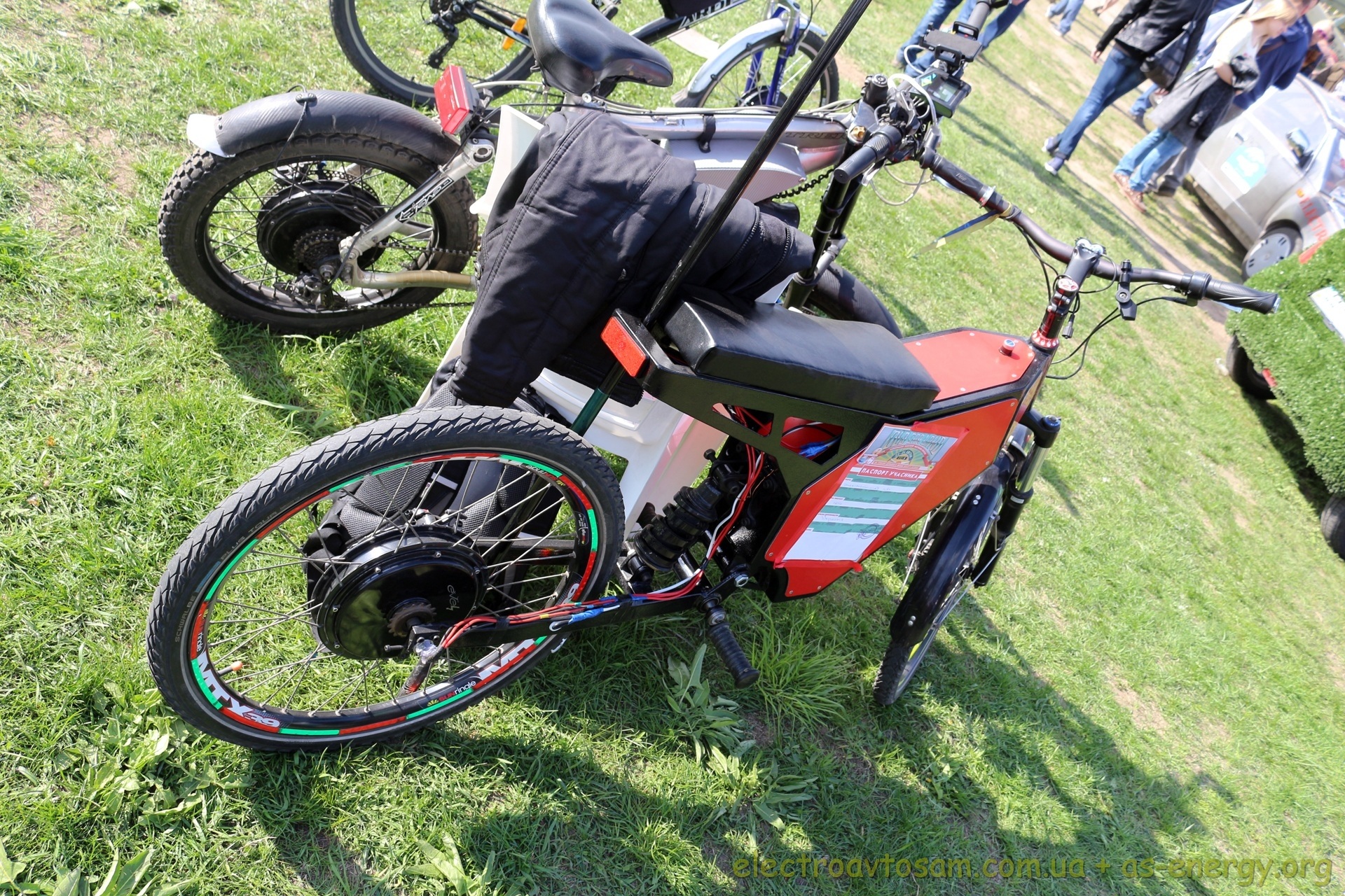

За последние несколько дней усиленно крутил гайки. Часть железяк перекочевало с центуриона. Завтра планирую утром выехать на OldCarLand.

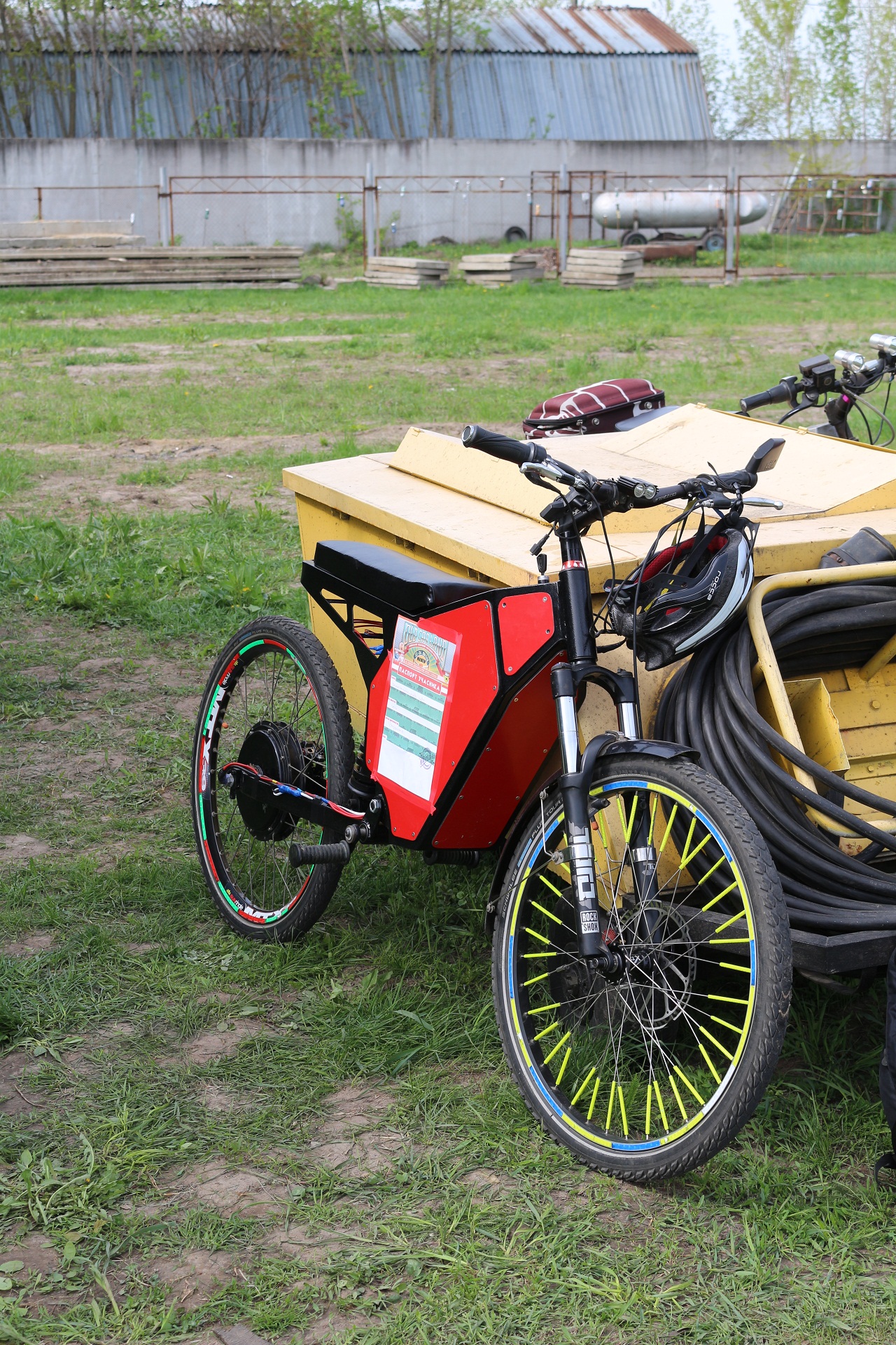

kucha
Добавлено 25 Апр. 2016 в 21:30

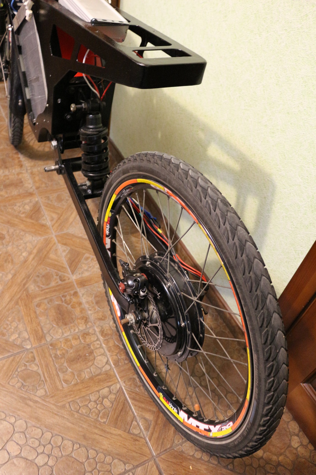

По ощущениям на новом байке:
1) минус - выше вес, около 49кг
2) габариты больше на надцать см. и тяжко на дыбы ставить (в лифт)
3) задний аморт - простая пружина, надо менять на нормальный, так как раскачивает на неровной дороге
4) из приятного - емкость батареи в 1,5 раза выше чем 20ач фосфат. По расходу, потратил на поездку на работу столько же, сколько и на старой конфигурации.
5) за счет 35А контроллера стала динамика выше
6) из-за чуть вышего напряжения 14s LiPo (в сравнении с 16s LiFePo4), выросла немного максимальная скорость, замеры позже сделаю
7) еще надо много чего доделать/домарафетить (рекуп пока не рабоает, незнаю почему, буду ковырять)
8) все таки, думаю, что такой тяжелый байк не для ежедневного использования... время покажет.
9) вел более устойчивый на высокой скорости, даже с отстойным задним амортом едет более плавно, еще наверно это из-за более длинной базы.
