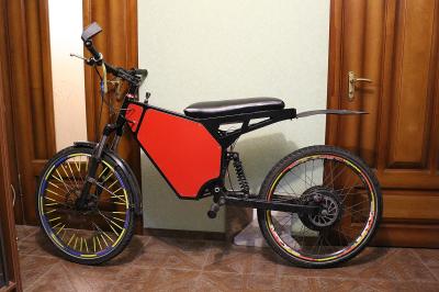

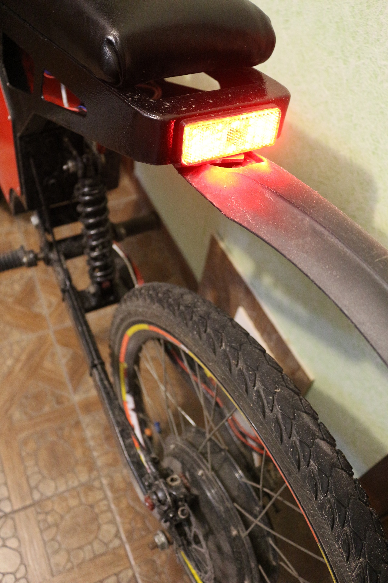

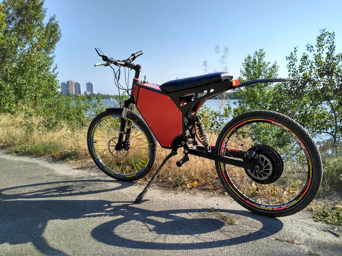

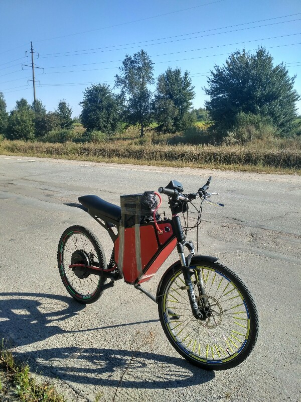

Установил задний амморт с регулировкой отскока - совсем другое дело, теперь не раскачивает на неровностях!
Аморт 220мм, а был до этого 200мм. Задок поднялся, и стало мягше и комфортнее.
Установил заднее пластиковое крыло с первого велика как продолжение сидушки, нормально.
Подключил пока временно задний фонарь с стопом. Для его питания подключил DC-DC 48В-12В 10А с основной батареи.

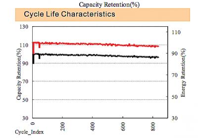

[user]Rocksteady[/user], А какая по-вашему химия в монстрах? УВас скорее всего были другие, лиферные 20 Ач .
Rocksteady
Цитата: -Владимир- от 20 Май 2016 в 20:12
[user]kucha[/user], 7 ую банку подтянуть нужно. Иначе убить ненароком можно.
Добавлено 20 Май 2016 в 20:14:36
Почему были - месяц назад батку перебирал =)
Я катаю до сих пор на них 35ач монстры от клава - 3й год уж.

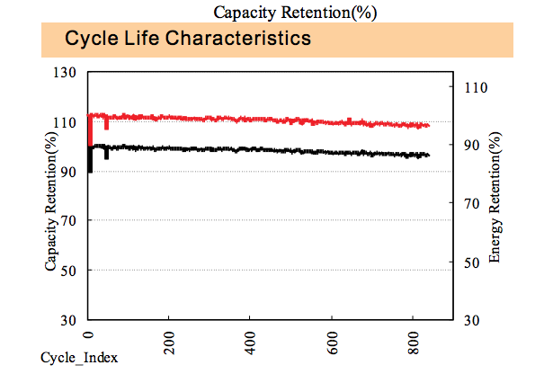

Не "по мойму" а то что написано в документах - Li2Mn3NiO8 (напряжение 4.2-3.0 2000 циклов)
Элементы аналогичные тем что ставятся в Nissan Leaf
Нажмите на картинку чтоб прочтитать
-Владимир-
Натуральный литий-ион , полимер. Полимер это не обозначение какой-то химии.Это форма электролита. И напряжения стандартные.4.2 В
Это как у ионок 18650 -уже несколько разных видов, но все ионки . )))

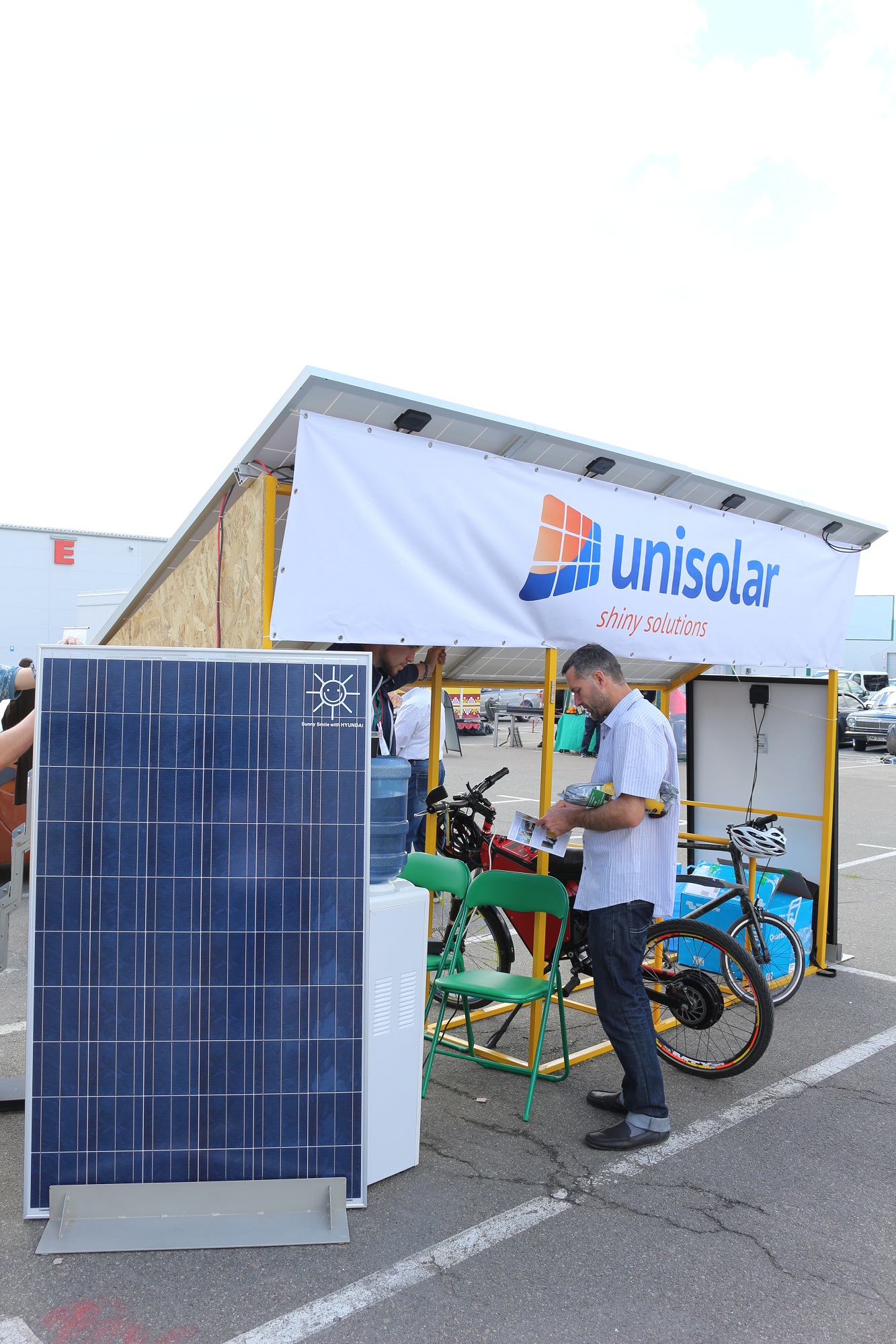

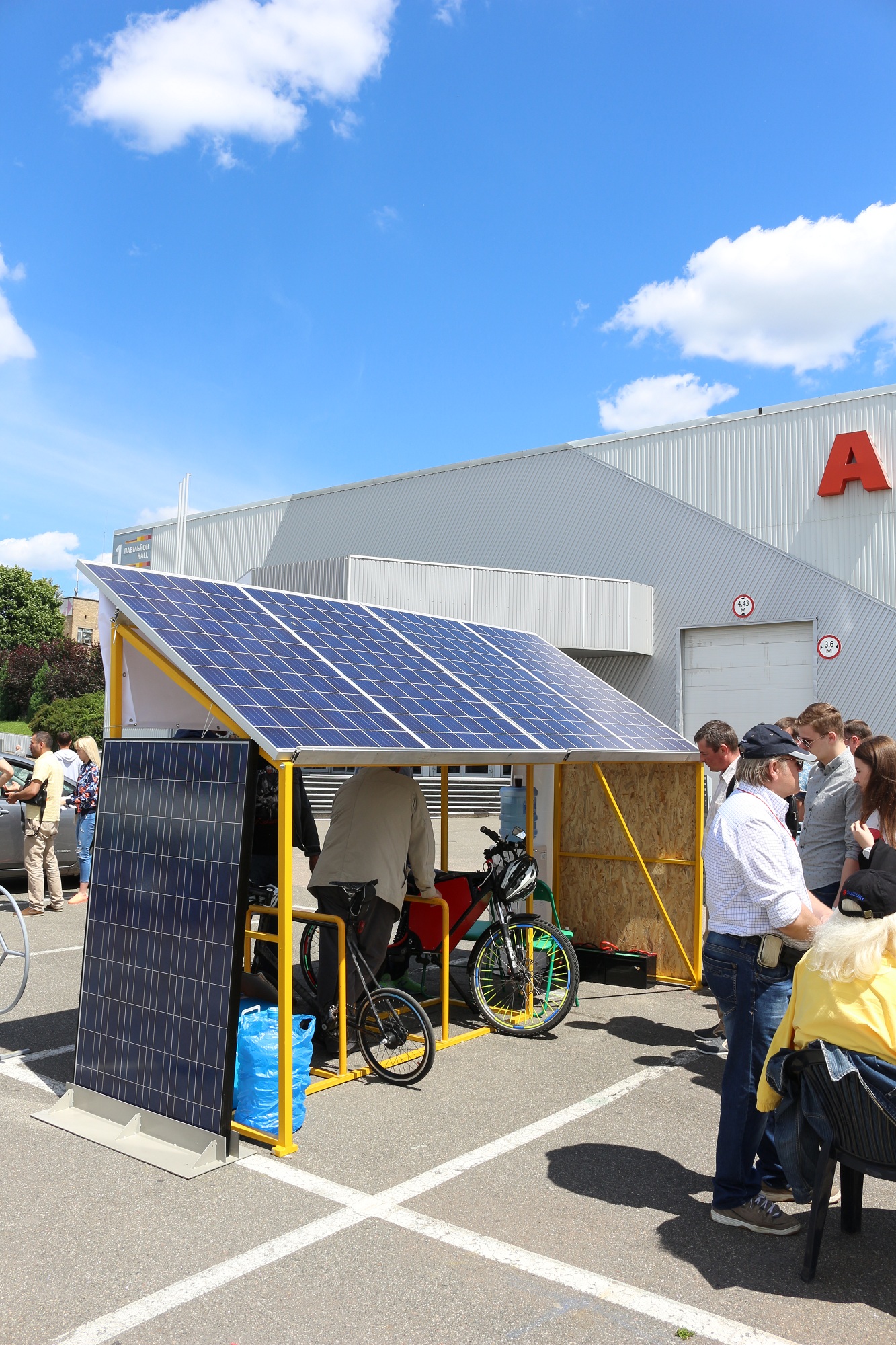

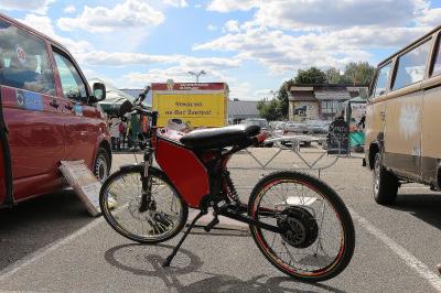

kucha

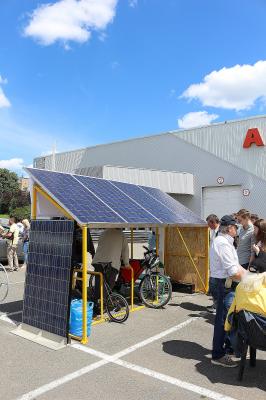

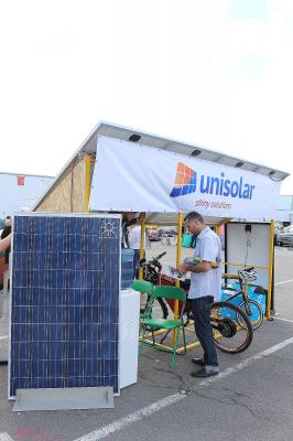

На Plug-In Ukraine 2016, в том числе подзаряд от солнечных панелей.
МК 1000Вт, 48В, 33а/ч LiPo, 55км/ч

Если речь о пакетах Ниссан лиф, то их емкость должна составлять не более чем та что заявлена на оф сайте поставщика АКБ для Лифов.
Вот кстати он:
http://www.eco-aesc-lb.com/en/product/liion_ev/
Четко указана емкость при 0.3C-32.5 а.ч. Тогда почему монстры, о которых вы ведете речь имеют емкость 35 ач? Также встречаются варианты аж до 40ач и их все позиционируют, что они с лифа :bn:
Как то не вяжется, или может  это своего рода "брак"? тоже сомневаюсь.  У нас на форуме на одном из слетов ебайкеров были тесты монстров, вот они там полыхали только так. Есть также забугорный тест, где их перезаряжает и тыкают отверткой . У меня большие подозрения и я склоняюсь что химия различается между "форумными" монстрами которые везут клав и с Тао  от тех что позиционируются как настоящие японские с лифа.

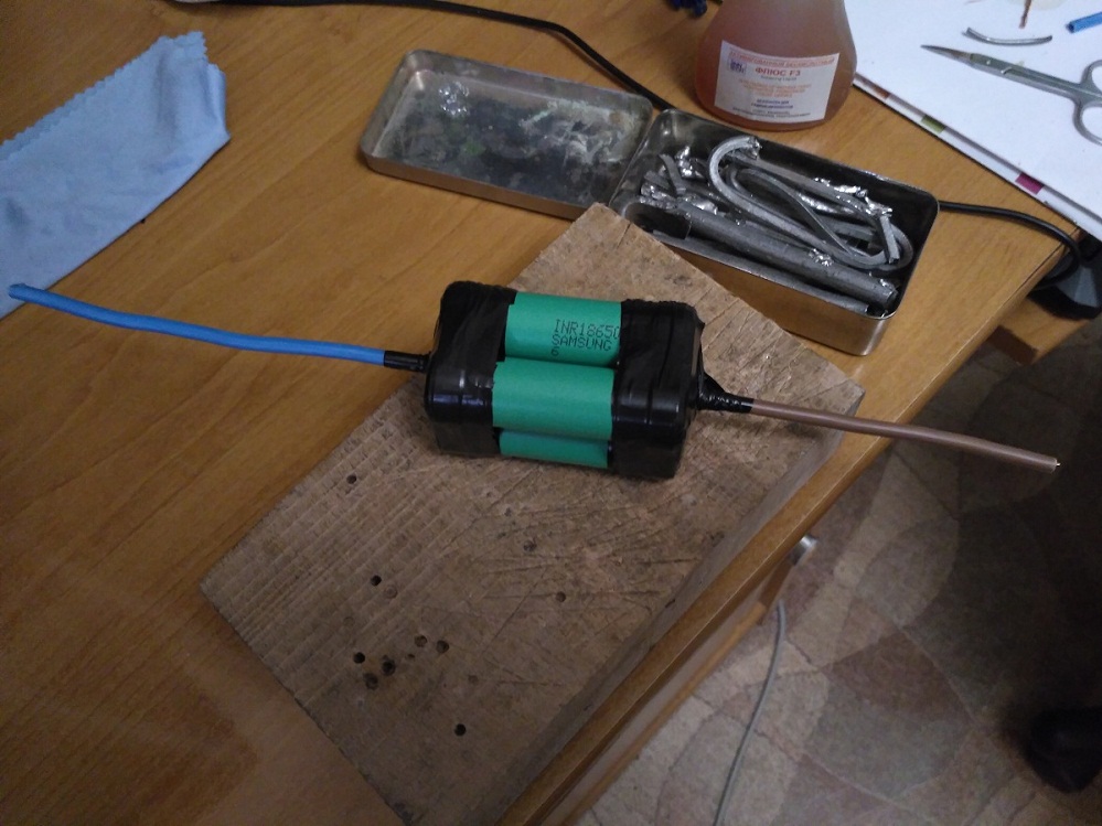

kucha

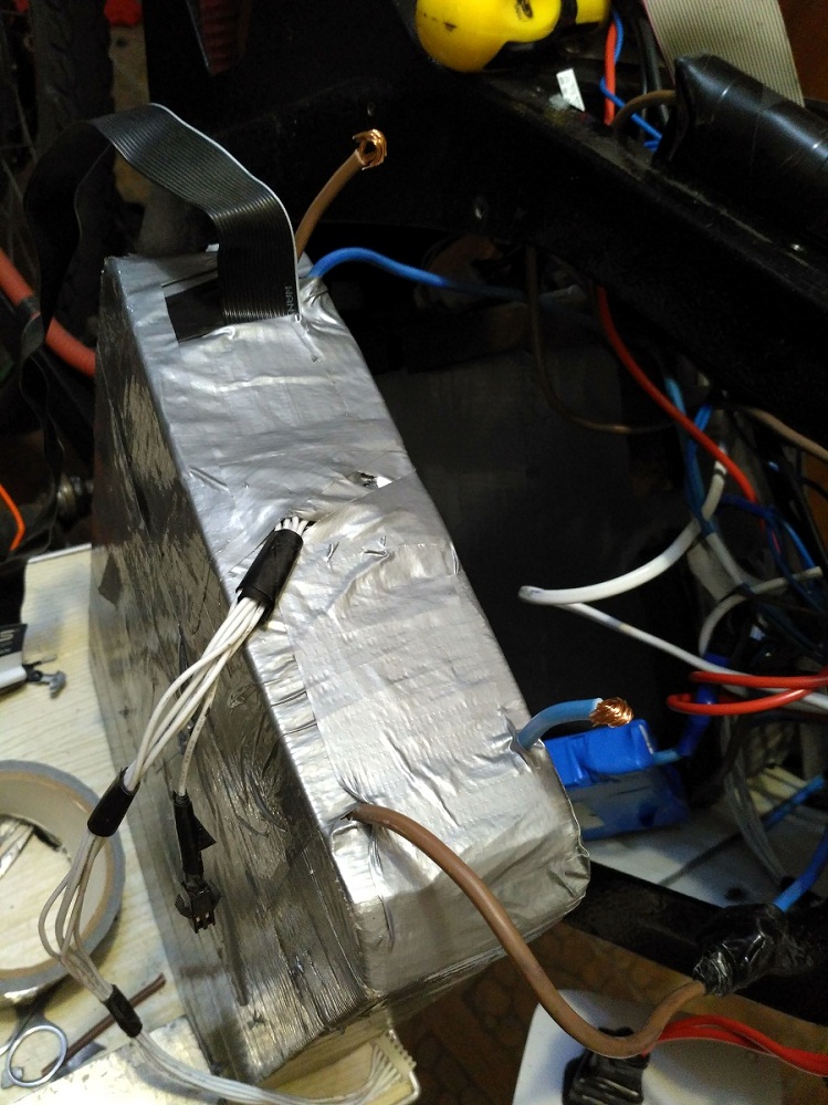

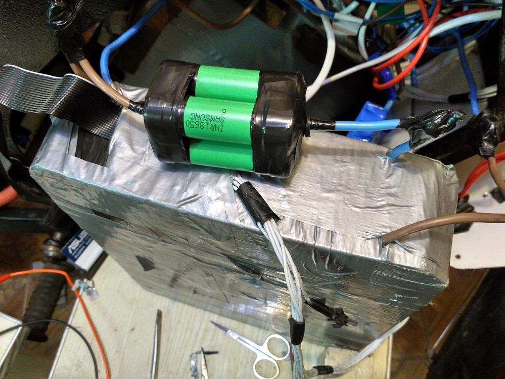

В моей батарейке с монстрами есть плохая овечка  :~-( .
Вы тоже так ищите плохую ячейку в батарее?:
https://youtu.be/VYAyus965FU
Ведет себя как будто у нее уменьшеная емкость. После 45км пробегу, на 13-ти ячейках напруга 3,7В(плюс/минус) а на плохой - 3,25В. После заряда все ячейки плавно сходятся в 4,2В(плюс/минус)...
Буду искать один пакет монстр 33Ач... И менять.

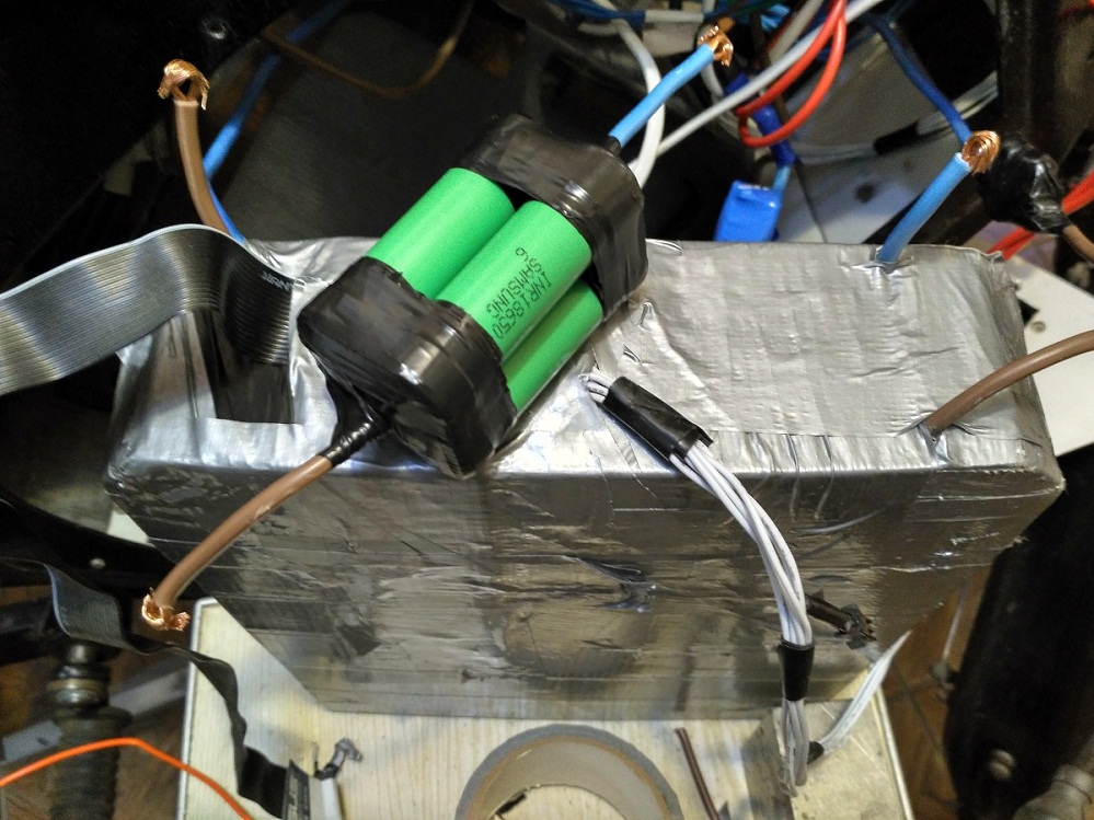

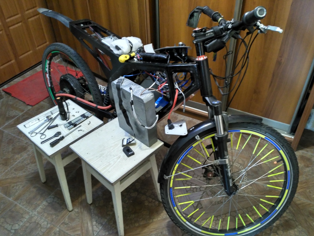

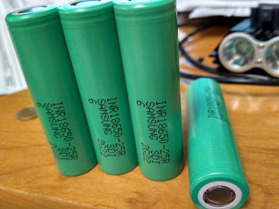

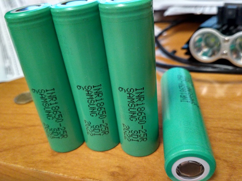

kucha
Приехали 4шт высокотоковых цылиндрика 18650 samsung INR18650-25R. Позже попробую поднять емкость подгулявшего пакета, прицепив к нему паралельно ионки.
"Не закапывай свой талант в землю - можешь повредить кабель..!"
kucha
Операция "ТРЕПАНАЦЫЯ" или спасения рядового "Правосека"...
Цепляю в паралель для допинга подгулявшему пакету-монстру 4*18650.

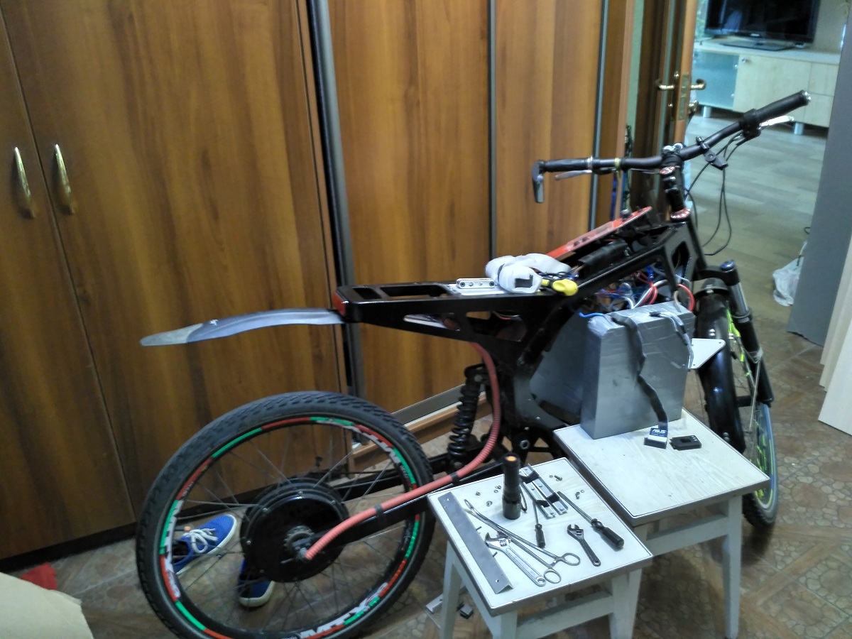

kucha
Вел пока стоит пару дней без езды  :-(, перестал ехать вдруг. Точнее мотор немного подергивается и усё. Что интересно, в режиме обучения без холов нормально крутится, но как только крутишь ручку газа не крутится мотор.
Попробывал заменить контроллер - тот самый эффект, ничего не поменялось, мотор немного подергивается (на милиметр в разные стороны) и все.
Вращение колеса "вручную" без электрики - обычно нормальное (сторонних шумов нет).
Буду пробывать ставить старое 800вт колесо.
